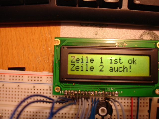

hallo allerseits Ich gehe nach dem Buch von Dr. G. Spanner "AVR-Mikrocontroller in C programmieren" vor, um ein 2x16 LCD am atmega8 anzuschliessen. Ich habe den LCD 2x16 genauso wie im Buch beschrieben am atmega8 angeschlossen, nämlich: Die Daten-Pin 4-7 am LCDPORT D4-D7, RS an PIN D2 und RS an PIN D3. Was noch fehlt sind die Kondensatoren und der externen Quarz, dafür verwende ich die interne Frequenz 1000000 vom ATmega8. Als Code habe ich die Header-Datei auf S. 160 f. übernommen (siehe auch Anhang LCD_display.h). Als Software benutze ich den Programmer's Notepad 2 von WinAVR 20100110 und als Programmer ein Pocket Programmer von sparkfun. Den Programmer habe ich schon vielfach erfolgreich für den Atmega32 eingesetzt. Meine zwei Fragen lauten: 1. Wenn ich den ATmega8 über den Programmer's Notepad 2 programmiere, geschieht vorerst gar nichts. Wenn ich aber dem LCD kurz den Saft abdrehe (z.B. USB Stecker ziehen) und wieder einschalte erscheint mein übermittelter Text. Was ist hier los? Das Header File findet Ihr im Anhang. 2. Ich möchte gerne das busy Flag lesen. Welcher freie Pin kann ich hierzu verwenden? Ich habe irgendwo etwas vom Pin D7 gelesen, aber dieser wird ja bereits als Datenpin verwendet. Bin echt froh, wenn mir jemand auf die Sprünge helfe könnte! Danke.
Ich kann Dir zwar bei dem C-Programm nicht helfen, weil ich es nicht beherrsche, habe aber dennoch diesen Effekt schon erlebt. Es lag daran, daß der Kontroller schon die Initialisierungssequenz zum Display schickt, während das noch nicht "wach" ist. Ich habe es so gelöst, daß ich die sog. Startup-Time des Kontrollers per Fusebits auf Maximum gesetzt habe, oder als alte Naive, äh Alternative einmalig bei Programmstart ca. 200ms warten ließ. MfG Paul

Polo H. schrieb: > 1. Wenn ich den ATmega8 über den Programmer's Notepad 2 programmiere, > geschieht vorerst gar nichts. Wenn ich aber dem LCD kurz den Saft > abdrehe (z.B. USB Stecker ziehen) und wieder einschalte erscheint mein > übermittelter Text. Was ist hier los? Das Header File findet Ihr im > Anhang. Das man mit diesem Initialisierungs-Code
1 | void lcd_init() |
2 | { // Set Port to Output |
3 | LCDPORT = 0x00; LCDDDR = 0xFF; |
4 | _delay_ms(50); // Wait for LCD |
5 | |
6 | // 4-bit Modus config
7 | sbi(LCDPORT, LCD_PIN_D5); cbi(LCDPORT, LCD_PIN_D4); |
8 | |
9 | // 4-Bit Modus start
10 | sbi(PORTD, LCD_PIN_E); cbi(PORTD, LCD_PIN_E); |
11 | _delay_ms(5); |
12 | |
13 | // 2 Lines, 4-Bit Mode
14 | lcd_send(COMMAND, 0x28); |
15 | lcd_send(COMMAND, LCD_OFF); lcd_send(COMMAND, LCD_CLEAR); |
16 | lcd_send(COMMAND, 0x06); lcd_send(COMMAND, LCD_ON); |
17 | }
ein LCD nicht aus jedem beliebigen Zustand heraus zuverlässig
initialisieren kann, wundert mich nicht wirklich.
Die korrekte Initialisierungssequenz ist ausgeklügelt, so dass sie das
LCD zuverlässig(!) aus jedem Modus (wenn also das LCD entweder im 4-Bit
Modus ODER im 8-Bit Modus ist UND auch dann noch, wenn gerade ein
anderes Kommando im Gange ist) korrekt in einen 4-Bit Modus bringen
kann. Diese korrekte Initialisierung abzukürzen wird dann eben so
bestraft, dass man das LCD nur noch aus dem einzig zuverlässig
annehmbaren Zustand nach dem Anlegen der Versorgungsspannung in den
gewünschten Modus bringt.
Sprich: Diese Initialisierung ist Pfusch.

Martin Wende schrieb: > Les endlich das Datenblatt oder kauf dirn Arduino Ich habe bereits 4x16, 4x20 und 2x16 LCD zum Laufen gebracht. Offenbar ist hier keiner in der Lage herauszufinden, dass im ldc_init() bloss ein bit gefehlt hat, um das LCD richtig zu initialisieren. Und ebenfalls die Aussagen zum busy Flag: ellenlangen Diskussionen ohne Inhalt. Für dieses Forum braucht man nicht nur eine dicke Haut, sondern muss auch eine grosse Portion Dummheit.
H. Polo schrieb: > sondern muss auch eine > grosse Portion Dummheit. Na wenn du das sagst .... Danke übrigens, dass du uns mitteilst, dass die Hersteller des Standard-Controller-ICs ihren eigenen Chip nicht kennen. Denn: laut denen fehlt in deiner Initialisierung nicht nur 1 Bit. Aber was wissen denn die schon?
