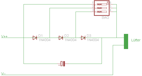

hinz schrieb:
> Wurm! Ersetze den Widerstand durch Dioden, und parallel zu denen dann
> der Elko.
Wäre so was wie im angehängten Screenshot denkbar? So müsste ich doch
zwischen 0V und 2,1V Spannungsabfall realisieren können.
Was ist der Vorteil der Dioden-Lösung?

von fonsana (Gast)
Thilo Anders schrieb:
>> Die Rechnung ist trotzdem falsch, da Du ja nur 2,5V Spannungsabfall
>> haben willst. Also muss der Vorwiderstand R=2,5V/0.187A=13.4 Ohm sein
>> und eine Leistung von P=2.5V*0.187A=0,5W vertragen.
> Verstehe ich nicht. Ich dachte wenn ich den gleichen Widerstand nehme,
> den quasi der Lüfter auch hat, dann bekomme ich quasi einen 1:1
> Spannungsteiler, also fällt am Lüfter und am Widerstand jeweils die
> gleiche Spannung ab.
Ein solcher Luefter hat keinen "Widerstand". Darin verbaut ist eine
elektronische Schaltung, die Impulse fuer den Motor erzeugt.
fonsana
