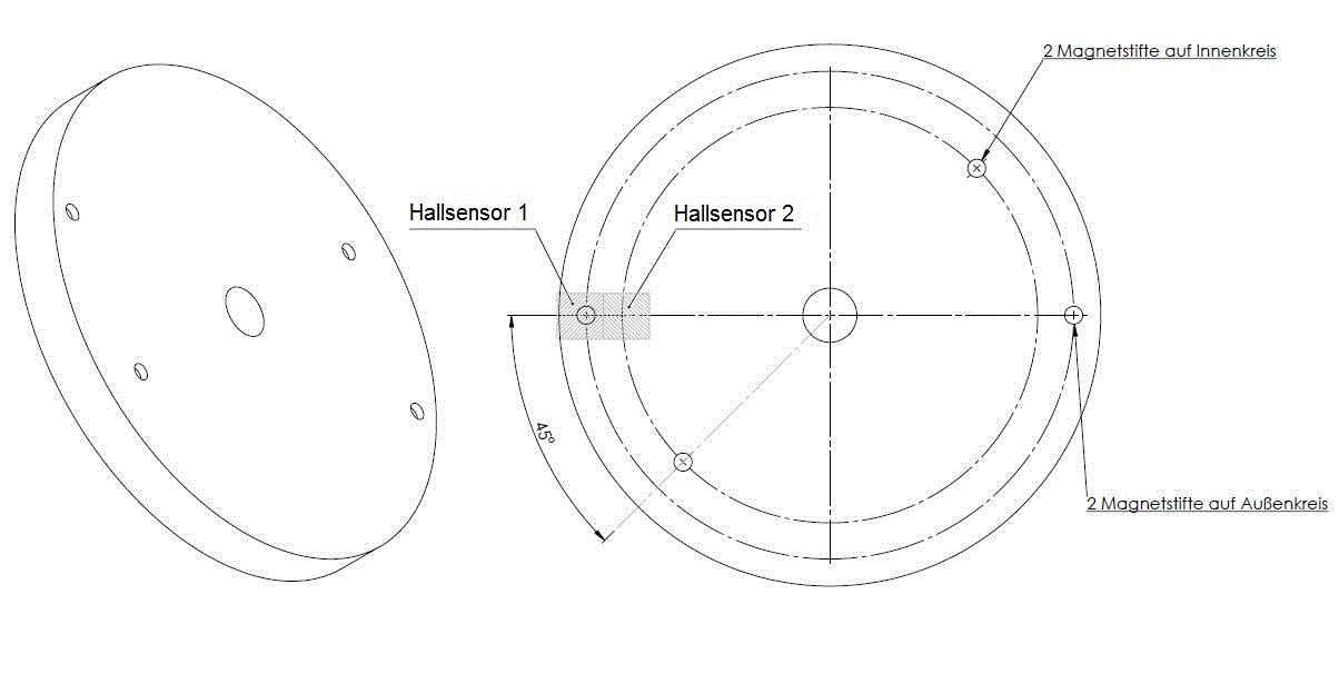

Mein Vorhaben:
Ziel ist es die Rotationsgeschwindigkeit und die Rotationsrichtung
zweier Räder zu erfassen. Hierfür habe ich je Rad zwei Hallsensoren
angedacht, welche unsymmetrisch zueinander angeordnet sind. Der eine
wird also zur Drehzahlerfassung benutzt, über den anderen kann ich in
Kombination mit dem ersten die Drehrichtung bestimmen. So der Plan.
Das Ganze soll dann per UART an an einen PC gesendet werden, soweit bin
ich aber noch garnicht.
Mein Problem:
Ich dachte, ich nehme die beiden 8-Bit-Timer, einer für jedes Rad, und
starte diese mit der negativen Flanke an INT0 bzw. INT1 (externe
Interrupts). Also wenn Hall_1 schaltet, Start Timer0 über INT0, wenn
Hall_2 schaltet, Start Timer2 über INT1. Gestoppt/zurückgesetzt werden
sollen die Timer ebenfalls durch diese externen Interrups (negative
Flanke), davor noch den Wert auslesen und schon habe ich die
Rotations-Frequenz der Räder. So war der Plan.

> Ich bin zwar aus deiner Beschreibung nicht wirklich schlau geworden, wie
> du dir die Drehzahlmessung vorstellst, für mich klingt das bischen das
> ich verstanden habe, allerdings nicht richtig. Aber das wirst du dann
> schon sehen.
Zur besseren Erläuterung habe ich an diesen Post mal eine Zeichnung
angehängt. Dieses Rad gibt es eben zwei Mal. Ich dachte eben, dass ich
mit dem zweiten Hallsensor, welcher nicht für die Drehzahlbestimmung
zuständig ist, abgleiche wo der von dem Drehzahl-Hallsensor gestartete
(bzw. Rückgesetzte) Zähler, gerade steht. Im Vergleich zu der einen
Schritt vorher erreichten Zählerstand, kann ich dann erkennen ob
Linkslauf oder Rechtslauf. Also sobald der Zählerstand (zum Zeitpunkt
der Auslösung des Hallsensors 2) über der Hälfte des gesamten letzten
Zählerstandes ist, habe ich z.B. Rechtslauf, wenn <50% dann Linkslauf.
So stelle ich mir das vor. Verständlich? Gibts da irgendwelche logischen

Wenn du mal die angehängte Zeichnung von meinem Beitrag vom 05.12.2012
um 13:57 ansiehst, dann geht sowas bei mir eher nicht, hm? Bei mir ist
immer ein Sensor = 0, wenn der andere = 1 ist : /

der Magnet ist vielleicht in einem Abstand von 20cm vom Mittelpunkt und
bringt den Hallsensor in einem Bereich von 0,5cm zum Ansprechen
Winkel umgerechnet also 0,5/(20*2*3,14) * 100% = 0,4% einer Umdrehung
Zeit also bei 200ms: 0,8ms
pollen alle 10ms reicht also bei weitem nicht!

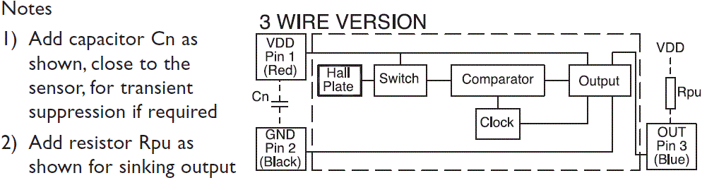

Hm...kann mir grad wohl keiner beantworten?!
Angehängt habe ich ein Screenshot aus diesem Datenblatt:
http://www.produktinfo.conrad.com/datenblaetter/500000-524999/503655-da-01-en-HALLSENSOR_55100_3H_02_A.pdf
Kann mir hier jemand sagen was der Satz "2) Add resistor Rpu as
shown for sinking output" bedeutet? Ich nutze diesen Sensor ja als
"sinking output", wenn ich das richtig interpretiere (Pullups am
µC-Eingang aktiviert). Was bedeutet denn "sinking output"? Jedenfalls
funktioniert alles einwandfrei, auch ohne Widerstand Rpu.
Für Widerstand und Kondensator sind garkeine Dimensionierungen angegeben
Jetzt habe ich einen Kondensator mit 100nF zwischen GND und VCC
geschaltet. Welchen Wert als Widerstand würde man denn wählen und wieso?
Dankeschön im Voraus!
Daniel
