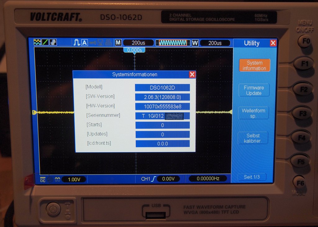

von Timmo H. (masterfx)
So ds DSO-1062D ist da.
Ich glaube das sollte passen (also Baugleich mit Hantek, Tekway). CD mit
Sourcecode ist auch dabei.
Übrigens sieht es besser aus als auf dem Foto bei Conrad, denn die
hintere Abdeckung ist nicht blau/türkis sondern pechschwarz!
Lüfter hats aber es ist nur ein leises rauschen, nicht lauter als mein
Rechner.
