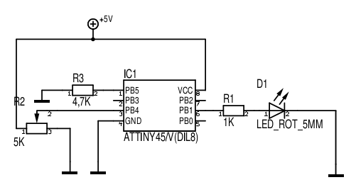

jetzt hänge ich schon Stunden an einem Problem und suche Hilfe.
Was ich möchte:
Auf Analogeingang am ATtiny45 eine Spannung messen (bewegt sich so
zwischen 0V und 4V DC). Wenn die Spannung 2,5V überschreitet dann eine
LED einschalten. Fällt die Spannung wieder unterhalb 2,5V, dann die LED
verzögert ausschalten. Das mit der Verzögerung klappt, nur schaltet die
LED immer bei etwa 1,2V. Das ist es was ich nicht hinbekomme. Ist in
meiner Rechnung etwas falsch? Oder sind REFS0, REFS1 und REFS2 falsch
gesetzt.
Möchte die Versorgungsspannung, also 5V als Referenz nehmen. PB0 also
unbeschaltet ?!
Hier mein Quellcode:

Hat jemand einen Tip woran es liegen kann?
Vielen Dank im Voraus :)

Endlich mal ein vernünftiges Bildchen!
Wenn PB0 der Referenz-Pin ist gehört da ein kleiner C dran. Würde sagen
100nF.
Edit:
Referenzspannung überhaupt korrekt ausgewählt? Muß ich doch gleich mal
ins Datenblatt schauen, was da der Standard-Wert ist.
Nochmal Edit:
Müßte stimmen und PB0 braucht dabei keinen C. Kenne mich aber nicht so
gut mit C aus, bin Assembler-Freak.

von spess53 (Gast)
Hi
>100nF.
Bringt nichts:
VCC used as Voltage Reference, disconnected from PB0 (AREF).
MfG Spess

Abblock-C an Vcc entgegen dem Schaltplan vorhanden? Bist auch sicher,
daß Du dich nicht vermessen hast? Hast überhaupt was gemessen? :)

Ich messe am Mittelabgriff des Poti am PB4 die Spannung gegen GND, so
bei etwa 1,1V leuchtet LED, drehe ich Poti zurück geht LED bei 0,95V
aus.
von Ben _. (burning_silicon)

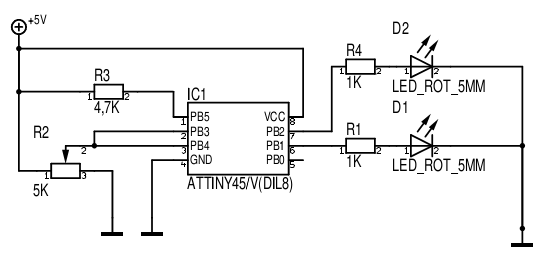

von Ingolf G. (Gast)
Guter Tip das mit dem überflüssigen rausschmeissen, vielen Dank,
hat mir sehr geholfen. So weit das es jetzt klappt. :)
Habe das Test-Programm, nachdem es mit einem Eingang funktionierte, auf
zwei Eingänge/Ausgänge umgestrickt. So jetzt auch gut. Sicherlich, auch
von der Logik her, noch verbesserungswürdig (auch kürzere Namen,
Kommentare in eigene Zeile etc), trotzdem hänge ich mal den
funktionierenden Aufbau nochmal in aktueller Fassung an.
So, jetzt in den Keller und löten ...
Thx, Ingolf
ATTINY45
Zwei mal ADC, misst zwei Spannungen und
gibt, wenn Schaltpunkt_xx überschritten, dieses auf zwei LED aus
ADC3 auf PB3 -> LED PB2
ADC2 auf PB4 -> LED PB1

33
34
35
ISR (TIMER0_OVF_vect)
36
37
  if (spannung1 <= Schaltunkt1_PB3_PB2) zeit1++;  // Wenn Messwert unter xxV Zeit heraufzählen
38
  if (zeit1 >= 2)  PORTB &= ~(1<<PB2);  // wenn zeitverzögerung erreicht ausschalten.
39
  if (spannung2 <= Schaltunkt2_PB4_PB1) zeit2++;  // Wenn Messwert unter xxV Zeit heraufzählen
40
  if (zeit2 >= 2)  PORTB &= ~(1<<PB1);  // wenn zeitverzögerung erreicht ausschalten.
41
42
43
int main(void)
44
45
  TIMSK |= (1 << TOIE0);        // Interrupt bei Überlauf auf 0 (TOIE0)
46
  TCCR0B |= (1 << CS00) | (1 << CS02);// Vorteiler 1024
47
  DDRB |= (1 << PB1) | (1 << PB2);  // Augang LED
48
49
  PORTB &= ~(1<<PB1);           // aus
50
  PORTB &= ~(1<<PB2);           // aus
51
52
  _delay_ms(500);            // Pause
53
  PORTB |= (1<<PB2);          // LED an
54
55
  PORTB |= (1<<PB1);          // LED an
56
57
58
59
60
61
62
  ADCSRA = (1<<ADEN) | (1<<ADPS2);   // Prescaler und Enable
63
  ADMUX = ADC2_PB4;          // select channel
64
65
  ADCSRA |= (1<<ADSC);        // single conversion
66
  while ( ADCSRA & (1<<ADSC) );     // warten bis fertig
67
68
69
  zeit1 = 0;
70
  zeit2 = 0;
71
  spannung1 = 0;            // Init
72
  spannung2 = 0;            // Init
73
74
  sei();                // global Interr. aktiv.
75
76
while (1)
77
78
79
  ADMUX = ADC3_PB3;           // select channel
80
81
82
  spannung1 = ADCW;          // spannung auslesen
83
  if (spannung1 > Schaltunkt1_PB3_PB2)// Spannung erreicht
84
85
     zeit1 = 0;            // Ausschaltzeitverzögerung nullen
86
87
88
89
  _delay_ms(300);            // Pause
90
91
92
93
94
95
  spannung2 = ADCW;          // spannung auslesen
96
  if (spannung2 > Schaltunkt2_PB4_PB1)// Spannung erreicht
97
98
     zeit2 = 0;            // Ausschaltzeitverzögerung nullen
99
100
101
102
103
104
