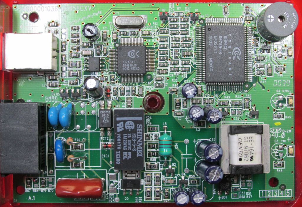

Leider habe ich mit meiner Vermutung richtig gelegen. Der Conexant DHP56D ist ein "Controllerless (HCF) modem for Universal Serial Bus (USB) applications", das ist ein sogenanntes "Winmodem", bei dem der PC die DSP-Funktionen übernimmt. Ohne Devicetreiber ist das Elektroschrott.

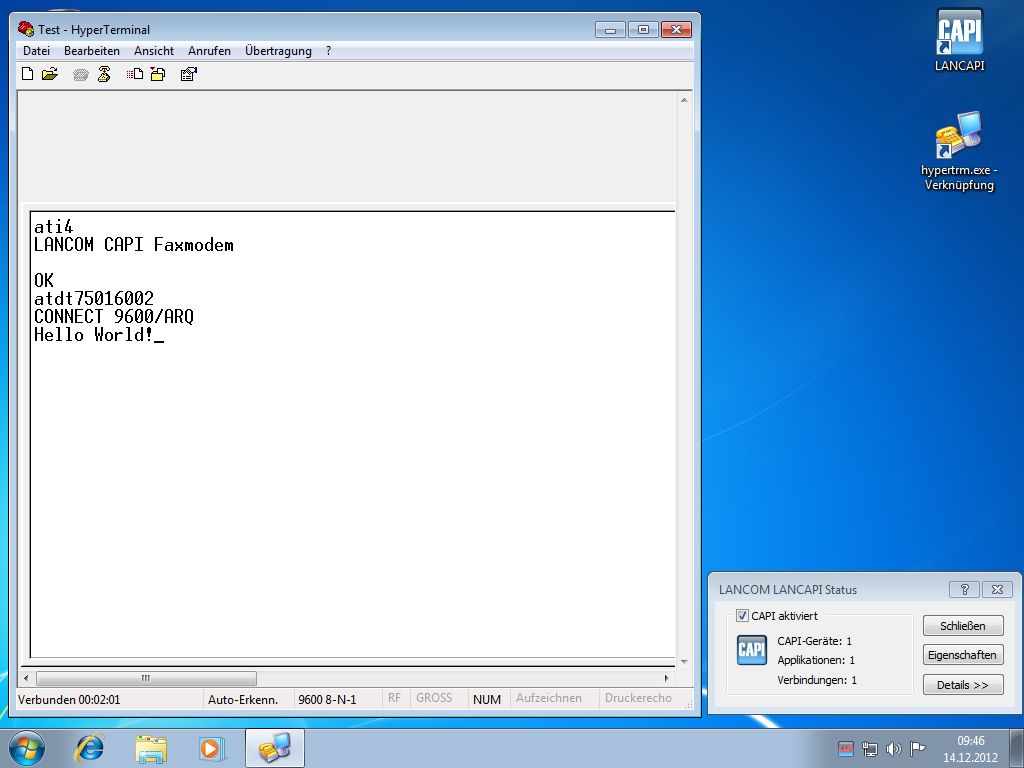

Problem solved! Warum in die Ferne schweifen, wenn das Gute liegt so nah? Lancom liefert nicht nur die LanCapi, sondern auch ein Capi-Faxmodem dazu. Und dieses läßt sich auch Analogmodem-Emulation verwenden. Mir ist es auf Anhieb gelungen, damit aus einer W7-32 VM zu einem echten Modem zu connecten. Siehe Bild.

Rufus Τ. Firefly schrieb: > Na dann ... Glückwunsch! Danke, nun muß es nur beim TE funktionieren. Peter II schrieb: > Frage ist ob er auch ein LANCOM router hat. Michael Steidl schrieb: > Genau das habe ich versucht, wir hatten zufälligerweise sogar noch einen > Lancom 800+ im Haus.
