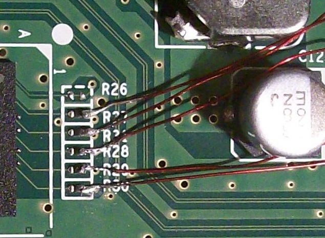

Hallo, habe hier eine eMMC, die von einem PowerPC Prozessor benutzt wird. An 5 Stellen auf der Platine habe ich jeweils ein "magnetic wire" der Länge ca. 30cm angeschlossen. Diese Stellen sind Punkte, an die man gut rankommt und die Signale für die eMMC enthalten (DAT,DAT3,CMD,CLK). Das Problem ist jetzt, dass der Prozessor nicht mehr mit der eMMC kommunizieren kann. Ich kenne mich da nicht so aus, habe ich irgendwas falsch gemacht? Ein Bild von den Lötstellen kann man hier sehen: http://dl.dropbox.com/u/41173070/pics/trace.png Grüße
Vielleicht hast Du bei Löten die Widerstände beschädigt, hast Du mal durchgemessen?
Alex G. schrieb: > Ein Bild von den Lötstellen kann man hier sehen: Warum nicht hier? Und warum PNG für ein Photo?
>habe ich jeweils ein "magnetic wire" der >Länge ca. 30cm angeschlossen. Wozu? Geht es wieder wenn du den Kram ablötest?
Alex G. schrieb: > Das Problem ist jetzt, dass der Prozessor nicht mehr mit der eMMC > kommunizieren kann. Läuft er sonst noch, oder ist er mausetot?
Bestimmt stimmt etwas mit den Widerständen nicht. 2 davon sind beide ca. 36 Ohm, die anderen sind mit schwankenden > 2 MOhm wahrscheinlich hochohmig geworden, vermutlich sind diese 3 kaputt. Blöd ist jetzt, dass kein Aufdruck auf den Widerständen ist und ich nicht weiß, wie groß der Widerstand vorher mal war... Schalte ich das Gerät ein, messe ich bis auf bei einem hochohmigen Widerstand überall 3,3V.

Ich denke nicht, dass du die Widerstände abgeraucht hast. Aber du wirst halt eine kalte Lötstelle haben.
dumdidum schrieb: > bloede Frage, aber was haengt derzeit an der anderen Seite der Draehte? Ist leider wirklich ne blöde frage, habe doch schon geschrieben, dass ich sie entfernt hab. @ xyz und Micha: Man lernt doch immernoch was dazu ;) Die einfältigen Marketing-Leute haben es sogar geschafft, dass manche Leute einen Arbeitsspeicher als RAM bezeichnen! Unglaublich... Karl Heinz Buchegger schrieb: > Ich denke nicht, dass du die Widerstände abgeraucht hast. > Aber du wirst halt eine kalte Lötstelle haben. Wieso liegt dann eine messbare Spannung an der eMMC an? OK, könnte sein, dass die Widerstände parallel geschaltet sind, oder? Jetzt bin ich irgendwie verwirrt, kbuchegg.
Alex G. schrieb: >> Ich denke nicht, dass du die Widerstände abgeraucht hast. >> Aber du wirst halt eine kalte Lötstelle haben. > Wieso liegt dann eine messbare Spannung an der eMMC an? Das weiß ich nicht. Hier weiß ja keiner, wie die Lötstellen jetzt aussehen. Aber wenn ich mir deine Lötpatzen auf dem Bild so ansehe, dann habe ich da nicht viel Vertrauen
