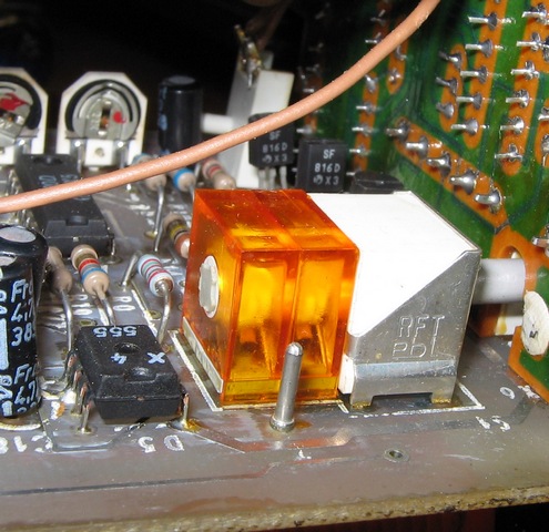

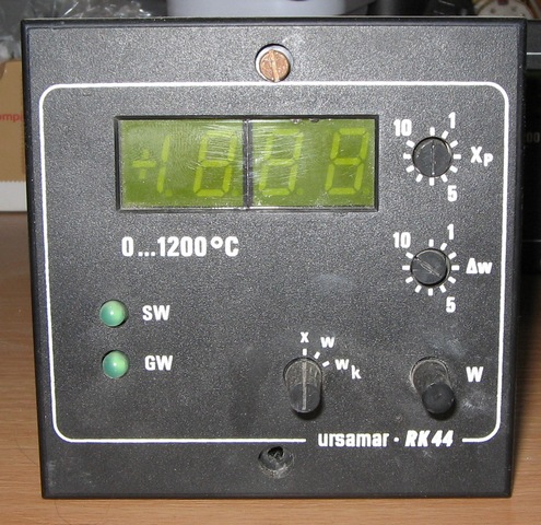

Ich habe hier 2 Temperaturregelungen RK-44 von Ursamar. Die Regelungen zeigen beide das gleiche Problem: Im Betrieb springt die Anzeige des Istwertes um mehrere 100K. Ursache ist vermutlich der Istwert-Sollwert-Umschalter, der wohl Kontaktprobleme hat. Beim mehrmaligen Umschalten oder leichtem Wackeln am Schalter werden verschiedene Werte angezeigt. Frage 1: Kennt jemand das Problem und kann das bestätigen? Frage 2: Hat jemand einen Schaltplan zu diesen Regelungen und könnte ihn mir bitte zukommen lassen? Ich würde gern mal sehen, ob die Schwankungen - sofern durch den Schalter ausgelöst - nur die Anzeige oder auch die Regelung betreffen. Frage 3: Wenn es der Schalter ist, wie kann ich den reinigen? Ich würde seitlich ein Loch ins Gehäuse bohren und mit einer Spritze Tuner600 oder Kontakt60 einspritzen. Ist das eine brauchbare Idee? Ich hab letztens auch solche Schaltereinheiten gesehen, aber ich weiss nicht mehr wo... :(

Ich glaub, genau da hab ich die gesehen, danke! Was ist mit der Idee: Anbohren und Tuner600 reinsprühen? Ich hab leider keine Anleitung zu den Teilen? Weiss jemand, ob in der Original-Anleitung der Schaltplan und die Justierung der Poties enthalten ist?
Diese Schalter waren oft mein Sorgenkind. Wenn sie nicht oft bewegt werden, oxidieren sie wie die Ochsen, speziell in industrieller, feuchtwarmer umgebung (Textilindustrie) Wechsele sie gegen neue, probiere aber vorher die neuen mit dem Ohmmeter aus, denn auch die sind ja schon alt. Zu den Reglern habe ich leider keine Unterlagen mehr. MfG Paul

Paul Baumann schrieb: > Diese Schalter waren oft mein Sorgenkind. Wenn sie nicht oft bewegt > werden, > oxidieren sie wie die Ochsen, speziell in industrieller, feuchtwarmer > umgebung Da das grad in nem anderen Thread läuft: Kann ich da vielleicht auch erfolgreich Pulmotin drantun? Oder vielleicht doch lieber was Professionelles, Contact Grease CG53A von Elektrolube hätte ich noch da?
@Timm Versuch macht kluch! Ich habe nichts "Professionelles" -immer nahm ich Pulmotin. Was kleine Menschen heilt, kann auch für kleine Stufenschalter nicht ungesund sein. ;-) mfG Paul
