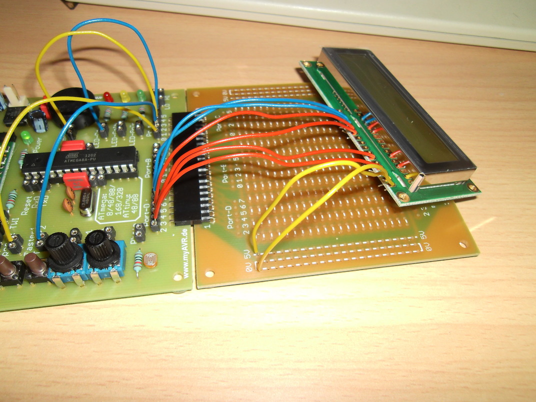

Wollte mal Fragen warum mein Bascom-Testprogramm:
$regfile = "m8def.dat"
$crystal = 1000000
Config Lcdpin = Pin , Db4 = Portd.4 , Db5 = Portd.5 , Db6 = Portd.6 ,
Db7 = Portd.7 , E = Portd.3 , Rs = Portd.2
Config Lcd = 16 * 2
Wait 2
Cls
Locate 1 , 1
Lcd "Hallo Welt!"
Do
Loop
End
nicht mit diesem LC-Display funktioniert: (Bilder im Anhang)
Das LC-Display wurde mit Original Patchkabel von myAVR angeschlossen.
Danke im Vorraus
simon_

Sind die Drähte da etwa nur lose an das Display drangetüddelt? Ich sehe
da irgendwie keine Lötstellen.
von simon_ (Gast)
Das Display ist ein LCD-Modul von MyAVR.
Ich wollte die Drähte noch nicht löten, sondern erst noch testen ob es
überhaupt funktioniert.
von Chr. M. (snowfly)
weil du den Kontrast nicht eingestellt hast?
von simon_ (Gast)
ich dachte standard für den Kontrast is 0V, also GND, aber das geht ja
scheinbar nicht. soll ich den Kontrast dann über einen Poti einstellen
simon_
Das kann es aber nicht, weil das "drantüddeln" alles andere als
zuverlässigen Kontakt gibt.
von Bernhard S. (b_spitzer)
Kontrast: Poti 10k von VCC nach GND, Mittelabgriff an Vcontrast
(manchmal findet man noch einen Elko 10µF nach Masse, bei neueren
Displays eher selten). Der notwendige Spannungswert ist
Temperaturabhängig und liegt meist zwischen 0,7 und 1V. Bei
Uralt-Displays ist die Kontastspannung übrigens häufig negativ! Da
schließt man dann das Poti zwischen Vcc und V- am meist vorhandenen
MAX232.

von Georg G. (df2au)
Dieses Datenblatt (direkt beim Hersteller) ist etwas ausführlicher.
http://www.displaytech-us.com/sites/default/files/display-data-sheet/162C%20series-v21.pdf
Da findest du auch die Kontrastspannung.
Ich wiederhole es nochmal:
Solange da nur Drähte lose dranhängen, ist jede Fehlersuche, jeder
Versuch, irgenwas in Betrieb zu nehmen, vollkommen sinnlos.

von holger (Gast)
Der RW Pin sieht aus als wär da nix angeschlossen.
Ausserdem ist auf der Platine ein Quarz.
Wahrscheinlich läuft die CPU dann mit mehr als 1MHz.
von simon_ (Gast)
Am RW Pin ist nichts angeschlossen aber im Datenblatt steht wenn er auf
Low, also 0V ist, dann ist er auf Write, und ich brauche nur den
Write-Mode.
Die CPU läuft mit ca. 3,6 Mhz, aber der Takt der in Bascom angegeben ist
ist auch OK. Haate schon mehrere Programme laufen (immer mit $crystal =
1000000).
An dem kanns nicht liegen.
Wird also entweder am Kontrast liegen, oder daran, dass die Drähte noch
nicht verlötet sind, wie rufus schon gesagt hat.
von Bastler (Gast)
Ein offener Eingang liegt NICHT auf 0V!
von simon_ (Gast)
das bedeutet, ich muss ihn nach GND schalten, oder??
von holger (Gast)
Wenn er mit dem Multimeter misst schon;) Dann ziehen
die 10M Ohm den Pin runter. Ohne Multimeter floatet
er dann wieder fröhlich. Also an GND anschliessen.
Und gib Bascom verdammt noch mal die richtige Taktfrequenz.
von Arbeit, *rülps* nein Danke! (Gast)
> Write-Mode.
Das setzt aber einen Pull-down Widerstand auf der Displayplatine voraus.
Ist da einer?

von Jobst M. (jobstens-de)
holger schrieb:
> Ohne Multimeter floatet er dann wieder fröhlich.
Nein. Im Displaycontroller sind Pull-Ups!
Jobst
von holger (Gast)
Noch schlimmer, dann kann man ja gar nichts reinschreiben
wenn der Pin unbeschaltet ist.
von Spess53 (Gast)
Hi
Außer am Anschluß E.
