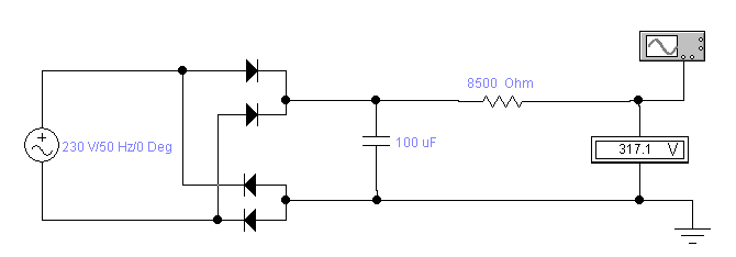

von Davis (Gast)
230 V -> Brückengleichrichter -> 100 µF -> 8500 Ohm (5 W) -> LEDs.

von Davis (Gast)
Rolf Schneider schrieb:
> 1ne 3-Chip-LED braucht 60mA !
230 V -> Brückengleichrichter -> 100 µF -> 2700 Ohm (10 W) -> LEDs.

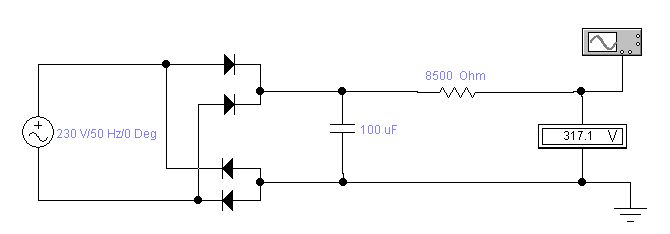

von Hans F. (nowo)
wow, hat sich nun doch einiges hier getan, deshalb fasse ich mal die
Antworten zusammen:
@Davis: habe die Schaltung aufgebaut, allerdings ergeben sich laut
Simulation 317V, was alles zerhaut..

von Davis (Gast)
In deiner Simulation fehlen die LEDs!

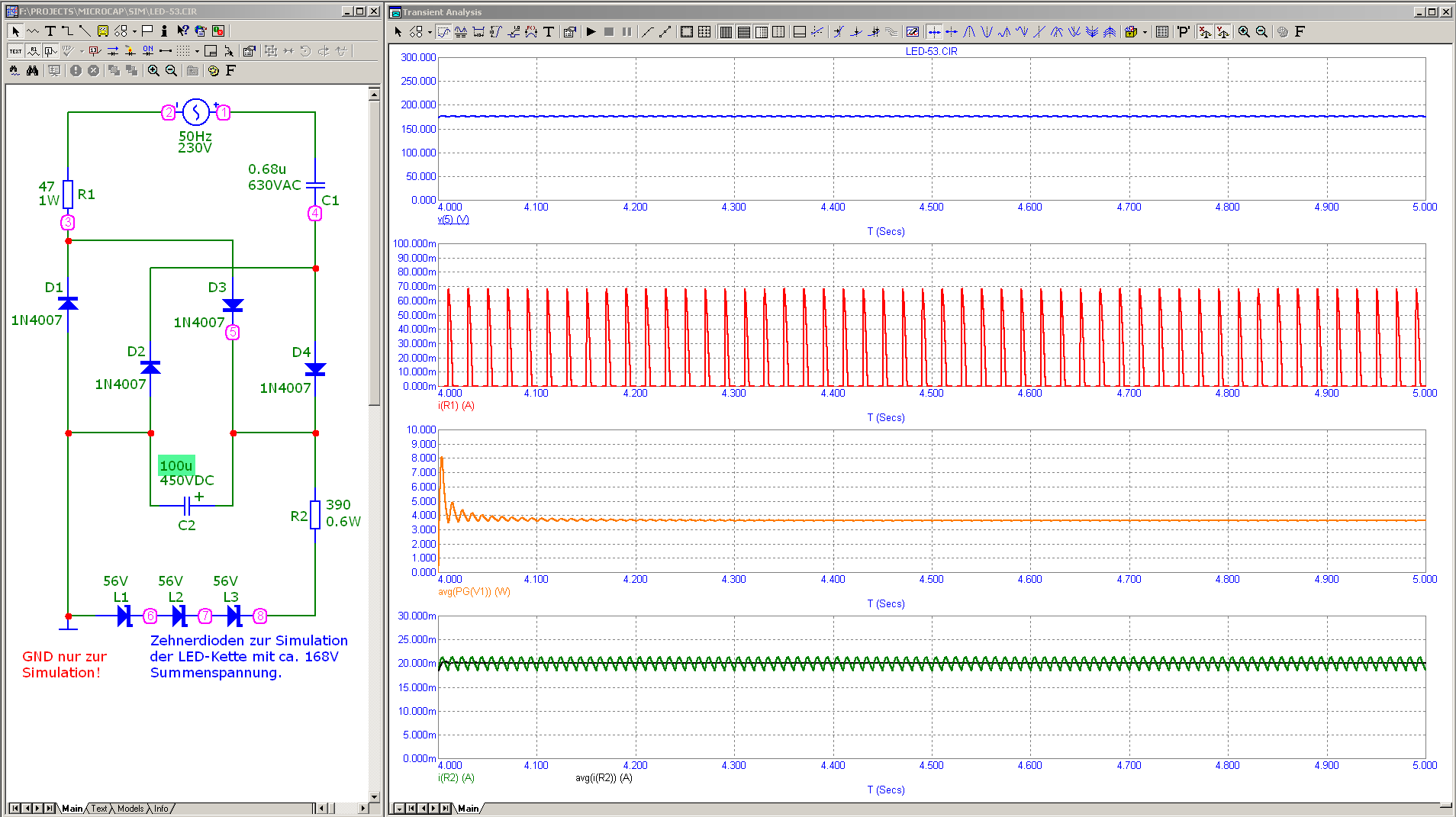

von Optimizer (Gast)
Leistungsverbrauch (Netz, Wirkleistung): 3,63 Watt
Leistung an den 53 LEDs: 3,38 Watt
Wer toppt diesen Wirkungsgrad (93%)? ;-) (*)
Die Stromkonstanz sollte selbst bei sehr erheblichen Schwankungen der
LED-Flußspannung ausreichend sein:
150 Volt übde den LEDs, Strommittelwert über den LEDs ca. 23 mA
168 Volt über den LEDs, Strommittelwert über den LEDs ca. 20 mA
195 Volt über der LEDs, Strommittelwert über den LEDs ca. 18 mA
Zwischen 0 und 80 °C Chiptemperatur ist über alle 53 LEDs eine Änderung
der Summenflußspannung von ca. 13 Volt zu erwarten (bei einem
LED-typischen tk von ca. 3mV/°K).
Bezogen auf den angenommenen Mittelwert von 168 Volt also zwischen etwa
161 Volt und 175 Volt - und dabei schwankt der LED-Strom nur zwischen
ca. 21,1 und 19,1 mA.
C2 bestimmt (weitgehend) nur den Ripple des LED-Stromes.
Bei 100µF liegt der Ripple (Spitze-Spize) zwischen ca. 18,5mA und
21,5mA.
Bei (handlicheren) 22µF zwischen 13,1mA bis 25,6mA - immer noch ganz
erheblich weniger mit 100Hz pulsierendes Licht als aus
Leuchtstofflampen.
Mit größerem R2 könnte der Ripple auf Kosten des Wirkungsgrades
verkleinert werden. Beispiel (bei C2 = 22 µF): R2 = 1 kOhm,
Ist gewährleistet, daß die Belastung der LED-Kette IMMER vorhanden
bleibt, genügt für C2 ein 250V-Elko.
Gegen den Ausfall des Verbrauchers "LED-Kette" (und dem damit
verbundenen Spannungsanstieg über 320 Volt) könnte C2 auch durch eine
200-220V Zenerdiode oder einen VDR geschützt werden. Beide müssten im
Schutzfall aber nahezu 5 Watt aufnehmen und "verheizen" können.
Ein für 450 Volt dimensionierter Elko mag da die einfachere sicherer
Lösung sein...
(*) Für Energiersparer:
Mit verkleinertem R2 ist das weiter steigerbar, z.B. auf 95,6% bei R2 =
100 Ohm. Dabei steigt jedoch der Ripple des LEDs-Stromes, so daß ggf.
ein größerer Ladekondensator nötig wird. Nicht (nur) wegen des
"Lichtripples", sondern auch zur Einhaltung des erlaubten Spitzenstromes
durch die LEDs.
Fazit:
 1. bauteilesparender,
 2. wie auch zugleich energiesparender,
 3. bei angemesssener Arbeitspunktstabilität im
Betriebstemperaturbereich,
als mit einer Serienschaltung der LEDs und einem Kondensatornetzteil
wird das   N I E M A N D   gebacken bekommen!
Kleines LED-Latinum, qed
