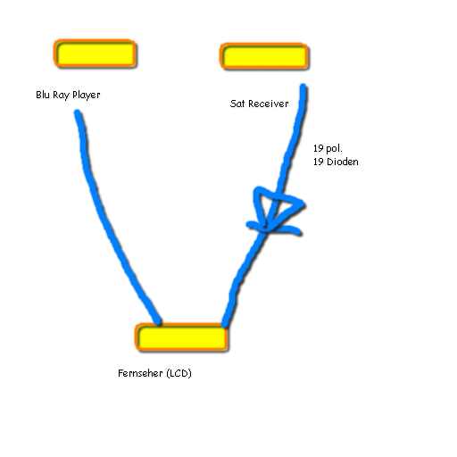

hab mal grob aufgezeichnet wie ich es gedacht hatte. Müssen es wirklich 19 Dioden sein, oder reicht es nur bestimmte Adern damit zu versehen.?
hi david, danke du sprichst mir aus der Seele.Warst aber schneller wie ich. Ich habe am LCD nur einen Eingang.Habe aber ein Blu Ray und ein Sat receiver mit HDMI.Beide Geräte sollen angeschlossen werde, aber es ist immer nur ein gerät in Betrieb.Im Standby werden beide bleiben. lg

Ne Martin so wird das nix. Ich dachte mehr an 2 TFTs und EIN ausgang. und nicht anderes rum dann MUSST du das Signal trennen. Was du brauchst ist eine box die das umschalten kann oder ein schalter (wird es wohl nicht geben) der alle pins gleichzeitig umschalten kann.
Um was für einen LCD handelt es sich denn? hat er vielelicht sogar 2 HDMI-Eingänge? Also mit Dioden kannst du wenig anfangen. Du wirst damit kein Signal empfangen können. Besorg dir sowas in der Art (Umschalter) http://www.amazon.de/Goobay-AVS-Out-HDMI-Splitter/dp/B000NJPWGU
Martin Kleber schrieb: > Müssen es wirklich 19 Dioden sein, oder reicht es nur bestimmte Adern > damit zu versehen.? Du solltest damit anfangen, versuchen zu verstehen, was da überhaupt für Signale mit welchen Pegeln und Frequenzen auf dem Kabel unterwegs sind! Dann wirst du sehr schnell erfassen, dass deine Idee nicht funktionieren wird. Klar soweit?

slartibartfass schrieb: > Genau so kannst du das machen. Wenn du die Dioden (alle in die gleiche > Richtung) so einbaust werden keine Signale oder Spannungen in das zweite > Gerät fließen. Im 2ten Schritt kannst du das Kabel auch noch ganz > weglassen. > > Sorry, was war noch mal dein Problem? Das die Dioden das Signal zustark abschwächen und er kein signal mehr bekommt? oder sehe ich das falsch (lasse mich gerne verbessern)
Für sowas gibts HDMI-Switches. Die kosten auch nicht mehr viel und sind sogar per FB schaltbar. Und ja, die Diodenidee ist Unsinn. Hier gehts um Hochfrequenz, die über Leitungen mit ganz definierten Eigenschaften laufen muss.
