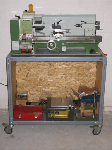

Ich habe eine kleine, ca. 70kg schwere Drehmaschine auf dem Werktisch stehen. Da ich sie nur selten brauche, stellt sie den Tisch unnötig zu. Ich könnte Sie z.B. in ein Regal hinter mir (ca. 1,5 Meter entfernt) packen. Wäre sinnvoll, ist mir aber zu schwer, das schaffe ich alleine nicht. Welche, möglichst günstige Variante fällt Euch ein? Ideal wäre natürlich eine Laufkatze an der Decke mit Flaschenzug. Ist aber teuer und meist irre monströs. Vielleicht hat ja jemand eine Idee für eine günstige Laufkatze. Ich muss ja nicht 500kg heben, eine Auslegung auf 100kg reicht völlig aus. Als billigste Lösung habe ich im Kopf: Flaschenzug für 10 Euro wie hier:http://www.ebay.de/itm/Seilzug-Flaschenzug-180kg-Universal-Bruder-Mannesmann-20m-Nylonseil-/300829382497?pt=Zurr_Hebetechnik&hash=item460ad41761 Ein Haken in der Decke vor der Werkbank. Flaschenzug ran, Drehbank hochheben und vor der Werkbank auf den Boden runterlassen. Dann das Ding auf dem Boden 1,5 Meter rüberschieben und den Flaschenzug an einem 2. Haken vor dem Regal wieder anbringen und hochziehen und ins Regal bugsieren. Ist aber natürlich alles nicht so doll und nur ein Kompromiß. Aber vielleicht fehlt mir ja nur der richtige Ansatz. Also: Hat jemand zum Thema Laufkatze eine Idee zum günstigen Selberbau einer kleinen Laufkatze? Oder sonst irgendeine andere Idee für den Transport? Danke!!! Peter

Das Regal so bauen, daß das Fach genauso hoch ist wie die Werkbank. Dann einen Wagen bauen, der die gleiche Höhe hat. Die Maschine von der Werkbank auf den Wagen schieben und von dort in das Regal. Ggf mit Schwerlastrollen. Mit dem Wagen hast du -wenn stabil gebaut- eine zusätzliche mobile Werkbank oder Werkbankverlängerung.
Steve F. schrieb: > klingelst bei dem Nachbarn zum mit anpacken Ja, so mache ich das heute auch schon. Aber dummerweise trinkt der zu viel Bier - nee im Ernst - auf Dauer immer mal wieder Fragen ist auch doof. Ich will die auch mal wegräumen/hinräumen können, wann ich will und nicht wann der Nachbar da ist und Lust hat. Harald Wilhelms schrieb: > Reicht es nicht, die Maschine einfach nur hochzuziehen unter die Decke? Den Gednaken hatte ich auch schon mal, aber die Decke dort ist nur rund 2,20 hoch, das wird dann zu knapp. Udo Schmitt schrieb: > Das Regal so bauen, daß das Fach genauso hoch ist wie die Werkbank. Keine schlechte Idee. So ähnlich hatte ich das auch schon mal im Hinterkopf: Müsste noch nicht mal ein Wagen sein (dafür ist nämlich kein Platz mehr), ein langes Brett etc. könnte aber auch reichen um die Bank einfach nur rüberzuschieben. Peter

70kg kann man doch problemlos auf den Arm nehmen. Ansonsten empfehle ich aber den rollbaren Werktisch, hier aus miesen Regalprofilen zusammengeschustert und nur diagonalstabil auf Grund der OSB-Platten, trägt aber auch diese 120kg Maschine problemlos. Flaschenzug halte ich für unsinnig, Regal so hoch wie Werkbank und Werkbank davorrollbar ist sicher besser, aber beim rüberschieben unbedingt ein Brett quer rüberlegen.
