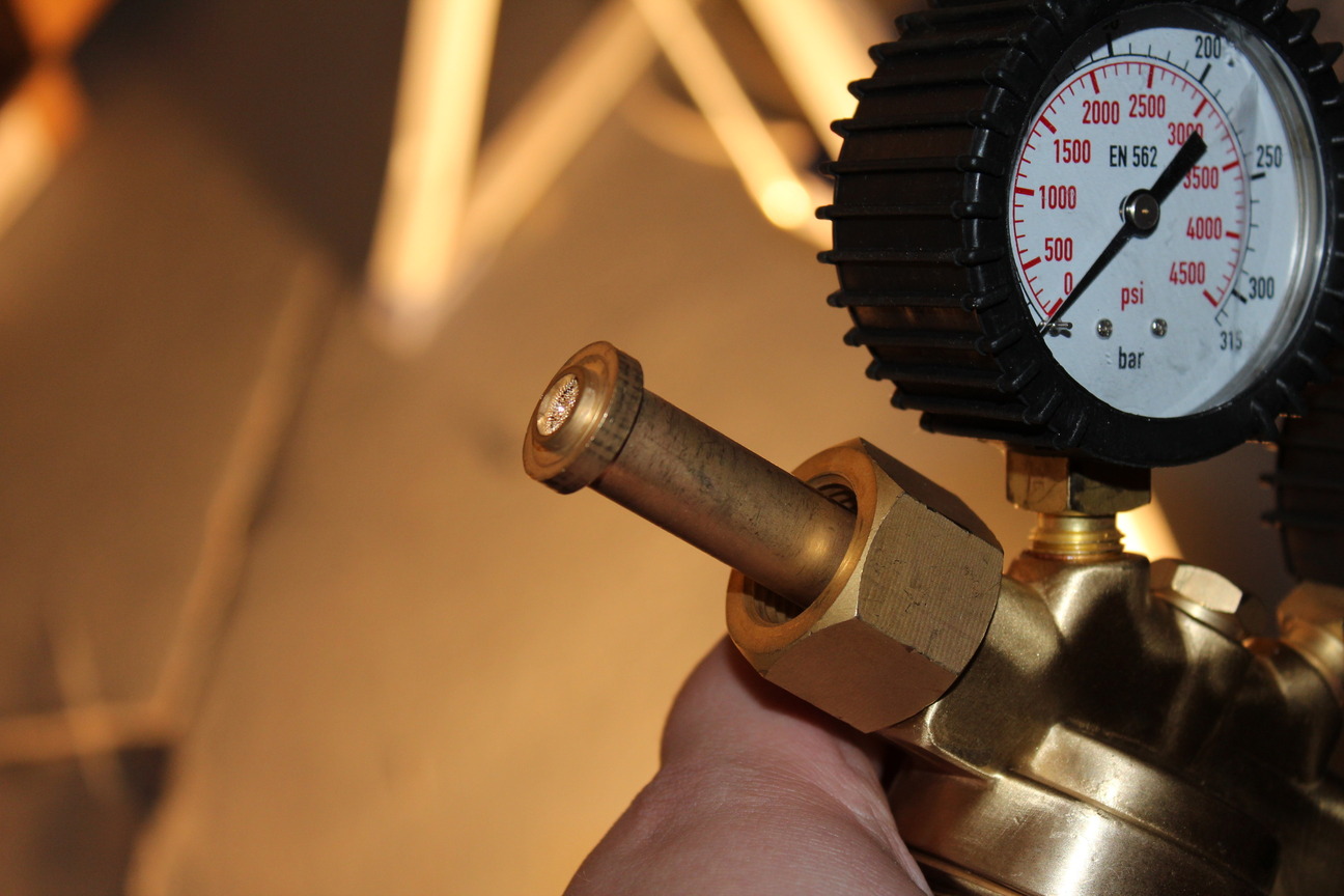

Hallo Leute, ich habe hier gerade eine 20L Flasche Argon, die 200 Bar hat. Da möchte ich einen Druckminderer anschließen. Normalerweise mache ich das bei Gasflaschen so, dass ich den Druckminderer per Hand aufschraube soweit es geht und dann die Schraube noch ein paar Grad weiter drehe, in dem ich den Druckminderer selbst drehe. Ist es bei Argon irgendwie anders, denn irgendwie kommt mir das Gas aus der Verbindung heraus. Wenn ich mir den Druckminderer anschaue, so hat er keine Gummidichtungen oder ähnliches. Ist das normal?

Soweit ich mich dunkel erinnern kann, war bei meinen Druckminderer eine Dichtung drauf/drin. Allerdings muss man die Überwurfmutter schon fest mit dem Schraubenschlüssel anziehen, damit das bei dem Druck dicht ist. Sieht man ja ganz gut an dem Manometer. Wenn das nach dem Zudrehen des Flaschenhahns einen Tag lang noch >100Bar hat, ist es halbwegs dicht ;)
Dimitri Roschkowski schrieb: > ich habe hier gerade eine 20L Flasche Argon, die 200 Bar hat. Da möchte > ich einen Druckminderer anschließen. Normalerweise mache ich das bei > Gasflaschen so, dass ich den Druckminderer per Hand aufschraube soweit > es geht und dann die Schraube noch ein paar Grad weiter drehe, in dem > ich den Druckminderer selbst drehe. Wenn du von Gas sprichst, meinst du da Flüssiggas(Propan)? Das ist nämlich nicht vergleichbar weil da ungleich geringere Drücke wirken und daher eine Gummidichtung meist reicht und man durch drehen des Druckminderers mit wenig Drehmoment das Ding dicht bekommt (mit Seifenlauge prüfen). In der Praxis werden die Propanflaschen wegen der Gefahrenklasse (brennbar) etwas sorgfältiger gehandhabt und da fliegt dann die Dichtung bei der Befüllung (hab ich mir sagen lassen) gleich gegen eine Neue raus. > Ist es bei Argon irgendwie anders, denn irgendwie kommt mir das Gas aus > der Verbindung heraus. Wenn ich mir den Druckminderer anschaue, so hat > er keine Gummidichtungen oder ähnliches. Ist das normal? Bei Argon befindet sich eine graphitierte Vulkanfieberdichtung auf dem Anschlußzapfen des Druckminderers der dann aber auch 200Bar abdichten muss. Man könnte auch ein Weichkupferdichtung nehmen, aber das ist nicht ganz unproblematisch. Das geht nicht mit mal so weiter drehen. Da brauchste schon einen ordentlichen 30er Maulschlüssel mit dem man das Gewinde anständig anziehen kann. Dann dürfte es dicht sein. Wenn nicht, kann die Dichtung defekt sein, aber wenn die schon einige Zeit in Gebrauch ist kann man das nicht so einfach prüfen weil man die Mutter wegen der breit gedrückten Dichtungsscheibe nicht zurück schieben kann. Da muss man sanfte Gewalt anwenden und mit eine Schonhammer die Mutter zu den Messinstrumenten hin schieben, danach dann eine neue passende Dichtung drauf machen, anschließen, fertig. Wenn man sich unsicher ist, obs dicht ist, ist etwas Seifenlauge ein erprobtes Mittel es zu prüfen. Einfach über den Anschluss schütten ob sich Bläschen bilden. Wenn das der Fall ist versuchen noch etwas kräftiger anzuziehen. Ansonsten neue Dichtung nehmen.
Michael S. schrieb: > Bei Argon befindet sich eine graphitierte Vulkanfieberdichtung auf dem > Anschlußzapfen des Druckminderers der dann aber auch 200Bar abdichten > muss. Man könnte auch ein Weichkupferdichtung nehmen, aber das ist > nicht ganz unproblematisch. Ich habe mal ein Foto von dem Druckminderer angehängt. Ist es da diese Weichkupferdichtung oder fehlt da tatsächlich eine "andere" Dichtung?

Dimitri Roschkowski schrieb: > ich habe hier gerade eine 20L Flasche Argon, die 200 Bar hat. Michael S. schrieb: > Wenn du von Gas sprichst, meinst du da Flüssiggas(Propan)? Aua Hab grad mal bei mir geschaut. Da haben einige eine Flachdichtung aus transparentem Kunsstoff, könnte PA6 sein. Und einige haben Kupferdichtungen. Sehen genauso aus wie Deine. Ich hab aber auch ein Paket mit Dichtungen die sehen aus wie Klingerit. Aber eine Dichtung gehört da rein. > Man könnte auch ein Weichkupferdichtung nehmen, Bei Argon kein Problem, ausser dass Kupferdichtungen durch kaltverformung aushärten. Müssen dann mal geglüht werden. Bei Acetylen Problem weil das reagiert siehe Kupfer(I)acetylid

Dimitri Roschkowski schrieb: > Ich habe mal ein Foto von dem Druckminderer angehängt. Ist es da diese > Weichkupferdichtung oder fehlt da tatsächlich eine "andere" Dichtung? Sieht so aus als wäre da gar keine Dichtung drauf. Dazu müsste man die Mutter weiter zurück schieben und schauen ob Fremdmaterial auf dem Messing drauf backt. Ich glaube aber nicht. Wenn das geklärt ist und da doch noch was altes drauf ist müsste es erst runter ansonsten kann da gleich ne neue Dichtung drauf. Dimitri Roschkowski schrieb: > Bei Propangas macht man das eben so. Ist ja auch wegen der geringeren Anforderungen unproblematischer weil Propandruckminderer gewöhnlich aus verzinktem Stahl sind und Schutzgasflaschendruckminderer aus voluminösem Messing.

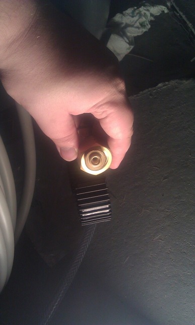

Michael S. schrieb: > Sieht so aus als wäre da gar keine Dichtung drauf. Dazu müsste man die > Mutter weiter zurück schieben und schauen ob Fremdmaterial auf dem > Messing drauf backt. Ich glaube aber nicht. Ich habe mal ein zweites Foto angehängt, diesmal etwas seitlich aufgenommen. Ich bin der Meinung, dass da sonst kein Fremdmaterial drauf ist. Der Druckminderer ist nagelneu, deshalb müsste da wohl eine neue Dichtung drauf. Aber ich werde da mal zunächst den Hersteller bzw. Verkäufer kontaktieren.
Bei dem Druckminderer fehlt einfach die Dichtscheibe, die sehen so aus: http://www.tse.at/at/shop/product_info/cat/c168/info/p51736_Polyamid-Dichtung-fuer-Stickstoff-N2-Druckminderer.html In diesem Bild deutlich als weiße Scheibe zu erkennen: http://mapoc.de/files/fots/Pictures/Importierte_eBay_Artikel/Pictures/Importierte_eBay_Artikel/1627_Kayser__7__800x600.jpg ...sollte es als Pfennig-Ersatzbei bei jeder lokalen Schweißerbude geben. Ohne diese Dichtung hast Du keine Chance - Eine Kupferdichtung zu verwenden lohnt nicht, wozu auch. Das ist eher eine Reinstgas-Geschichte und die Armaturen müssen auch dafür ausgelegt sein. P.S.: Du schreibst, dass der Druckminderer nagelneu ist - hast Du vielleicht eine kleine Plastiktüte mit dieser Dichtscheibe in der Verpackung übersehene? Ich hatte schon Druckminderer bei denen ein kleiner Vorrat an Dichtscheiben so mitgeliefert wurde, allerdings keine installiert war.
Dimitri Roschkowski schrieb: > Ich habe mal ein zweites Foto angehängt, diesmal etwas seitlich > aufgenommen. Ich bin der Meinung, dass da sonst kein Fremdmaterial drauf > ist. WOW, mit dem Bildformat wirste hier aber kaum Freunde finden. Was das Fremdmaterial angeht, teile ich die Auffassung, das schlicht ne Dichtung fehlt. Dann wäre das geklärt. > Der Druckminderer ist nagelneu, deshalb müsste da wohl eine neue > Dichtung drauf. Aber ich werde da mal zunächst den Hersteller bzw. > Verkäufer kontaktieren. Gibts in jedem Baumarkt, die auch Schweißgeräte führen. Dürfte im Sanitärbereich ein üblicher Artikel sein. Dann kannste dir auch gleich einen 30er Maulschlüssel zulegen. Mit ner Zange ist das kein Vergnügen, sowohl für dich wie für die Überwurfmutter. Hab da schon einige Vergewaltigungsopfer kennen gelernt.
Dichtung drauf, 30iger Maulschlüssel und mit Schmackes zudrehen. Dann sind auch noch nach 4 Wochen Nichtstun die 200 Bar auf dem Manometer. ( Einwandfreies Manometer vorausgesetzt ) Grüße vom Schweißer
