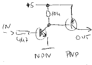

Tag zusammen, ich habe einen Sensor der mind. 5 V benötigt. Meine Versorgungsspannung beträgt mit 4x1,5V Lithium Batterien 6V. Das Signal, welches ich zum schalten nehmen möchte ist 3,3V groß. Wenn ich den Sensor direkt mit den 3,3V Versorge bekomme ich keine vernünftigen Werte. Als Lösung habe ich mir gedacht ich schalte mit den 3,3V einfach direkt die 6V durch zum Sensor (dieser zieht max. 2mA Strom). Was nimmt man für sowas NPN, JFET? Reicht bei einem NPN Transistor ein Vorwiderstand zur Basis? Wenn ich im Kollektor Zweig noch einen Widerstand setzte und im Emitterzweig den Sensor, dann wird der Strom zu hoch oder?

@ Marcel L. (superhans) Du wirst deinem Login nicht gerecht. >schalten nehmen möchte ist 3,3V groß. Wenn ich den Sensor direkt mit den >3,3V Versorge bekomme ich keine vernünftigen Werte. >Als Lösung habe ich mir gedacht ich schalte mit den 3,3V einfach direkt >die 6V durch zum Sensor (dieser zieht max. 2mA Strom). Dann tu das doch. Mach es aber richtig. >Was nimmt man für sowas NPN, JFET? JFET nicht, NPN direkt auch nicht, denn man will hier sicherlich die positive Versorgungsspannung schalten. Also PNP oder P-Kanal MOSFET. Allerdings richtig angesteuert per Pegelwandler. Etwa so wie im Anhang.

bingo schrieb: > das geht auch mit NPN/PNP Aber nicht wie gezeichnet! Ohne Basiswiderstand für den PNP fliesst ein grosser Strom durch dessen B-E-Strecke, da die Basis praktisch gegen GND kurzgeschlossen wird. Gruss Reinhard

Marcel L. schrieb: > oder Relai? Wenn, dann ein Relai-s- Marcel L. schrieb: > Kann sonst keiner was dazu sagen?? Nimm die Schaltung von bingo und mach noch einen Widerstand dazu:
1 | 6V ---o--------o---- |
2 | | | |
3 | 10k | |
4 | | |< BC556 |
5 | o-10k--| |
6 | | |\ |
7 | |/ '-------- |
8 | -10k--| BC546 |
9 | |> |
10 | | |
11 | GND ---o-------------- |
