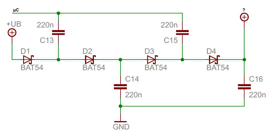

ich möchte einen CMOS-Gatetreiber mit einer kaskadierten Ladungspumpe
versorgen. Die Ladungspumpe wird über eine LiPoFe4-Zelle
(2,7V-4V)versorgt.
Die Ladungspumpe wird mittels eines Atmega328p gesteuert. Ich brauche
mindestens eine Spannungsvervierfachung am Ausgang der Ladunspumpe.
Nun ist die frage wie ich die 4 Dioden und 4 Kondensatoren
dimensioniere.
Danke im Voraus.

von Falk B. (falk)
@  Electric Johnny (electricjohnny)
>dimensioniere.
Die Dioden mit möglichst kleiner Flußspannung, Schottky ist das Mittel
der Wahl. BAT48 & Co.
Die Kondensatoren sollen sich pro halber Taktperiode nur wenig entladen,
sagen wir 10%. Jede Stufe hat als Nennspannung den Spitze-Spitze Wert
der Eingangsspannung, hier ca. 3V. Sinnvolle Taktfrequenzen liegen im
Bereich 10-1000 kHz. Sagen wir mal 300kHz. Wenn man mal 50mA als
Dauerstrom annimmt kommt raus
C = I * t / U = 50mA * 1,5us / 0,3V = 250nF.
Also nimmt man 330nF und gut.
von Johnny E. (electricjohnny)
Danke für die schnelle und präzise Antwort.
Ist der Strom von 50mA nicht überdimensioniert? Die
CMOS-Gatetreiberschaltung ist für einen IRLR2905 Leistungstransistor.
Ich nehme einfach nach der E-Reihe einen kleineren Kondensator von
220nF, müsste reichen oder?
I = (C*U)/t = (100nF*0,3V)/1,5µs = 44mA
Als Diode nehme ich BAT54 ( Forward Voltage = max. 800mV). Soll
aufjedenfall ein SMD-Bauteil sein und ist auch in Eagle vorhanden.
Ist dagegen etwas einzuwenden?
Danke.

von Davis (Gast)
Die obige Schaltung eignet sich nur zur Verdreifachung von Ue.
Kann mir jemand sagen, ob die Berechnung der Ausgangsspannung, bei einer
Eingangsspannung von 2,7V und 4V, richtig ist? An den Dioden fällt
eine Spannung von 0,8V ab. Die Spannung im Highpegel beträgt 2,3V
ausgehend vom µC.
Bei Ue von 2,7V habe ich ein Ua von 5,2V und
bei Ue von 4V ein Ua von 9V berechnet.
Die Schaltung befindet sich im Anhang.
Danke.
von Davis (Gast)
Da hast du dich verrechnet.
