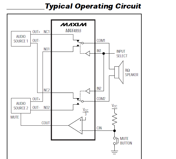

Hi Leute. Da bin ich nochmal. Ich schreibe jetzt einfach nochmal hier rein weil ich nicht sicher bin in welche Kategorie ich sonst posten müsste. Also das kleine Steinchen hat mir die Tage ein Kumpel auf die Platinen gelötet, so dass ich jetzt soweit wäre um das ganz zu verschalten. Ich beschreibe erstmal kurz was ich vor habe: Ich möchte von zwei Audioquellen (Musikplayer und Funkgerät) die abwechselnde Ausgabe auf einen Lautsprecher erreichen. Es läuft also die ganze Zeit Musik die nur durch Funksprüche unterbrochen wird. Im Anhang habe ich mal ein Bild angehängt aus dem Datenblatt. So in etwa habe ich es vor. Audio Source 1 wäre dann der MP3 Player und Audio Source 2 etsprechend das Funkgerät. Kopfzerbrechen macht mir jetzt die Umschaltung, also dass von Musik auf Funk und dann wieder zurückgeschaltet wird. Hättet Ihr Ideen dazu wie man das realisieren könnte? Frohe Weihnachten und schönen Gruß Max
