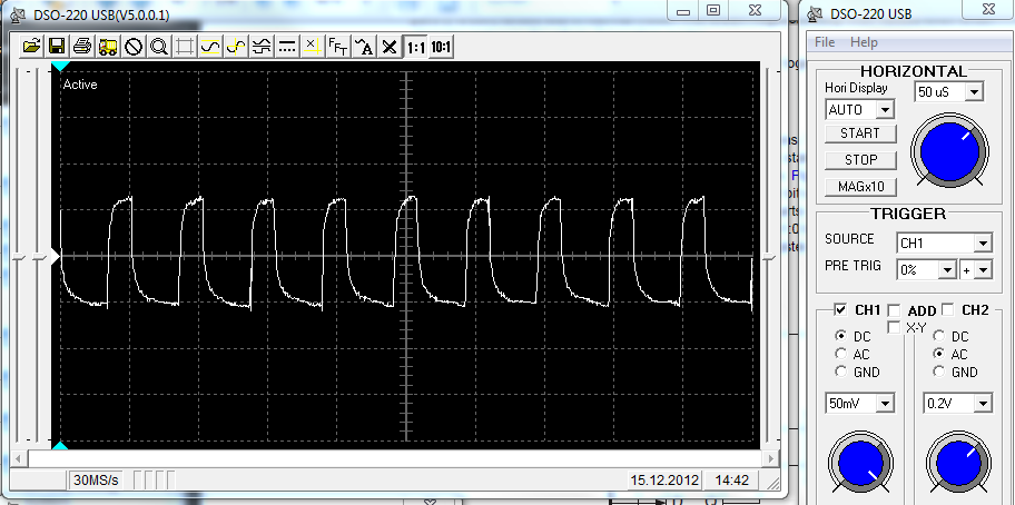

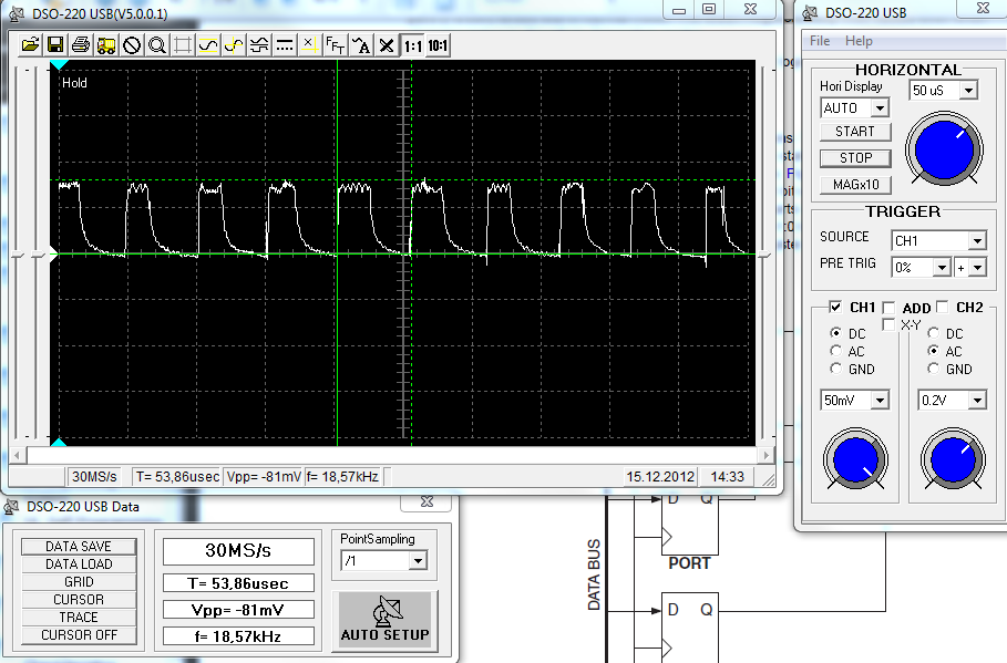

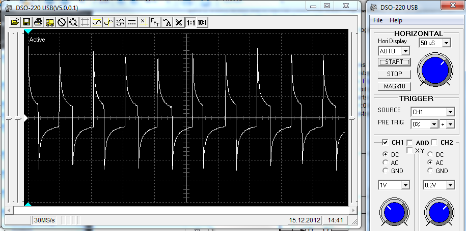

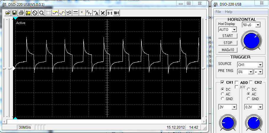

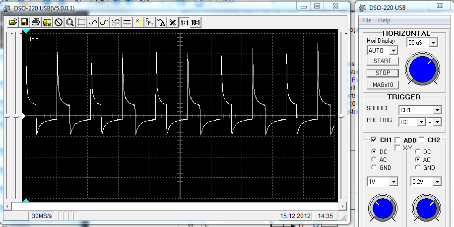

Hier wird ja echt viel gequatscht um nix und keiner weis Bescheid! 1. Ohmsches Gesetz is hier nich -> induktive Last. 2. Klappe halten wenn mans nicht besser weis. Testaufbau: Tiny13 an 5V, 4 Ohm LS über 1R (zum Strom messen) direkt an OC0A. Mit 15kHz PWM wurd ein 1kHz Sinus erzeugt (piept jetz noch in mein Ohrn). Während des gesamten Messvorgangs wurde der Tiny13 nichtmal pupswarm, dabei war er nichmal auf ne Platine gelötet. Danach kam noch ein 47µ Elko in Reihe. Was sagen die Messergebnisse: Mit dem LS direkt am Portpin fließen 78mA, dabei hat nur der P Kanal FET die Arschkarte. Die Spannung steigt erstmal auf 3V an und umso mehr Strom die Spule im LS haben durchlassen würde umso mehr bricht die Spannung ein bis auf 0,53V. Mit dem Elko wirds dann schön symetrisch, beide FETs müssen 55mA durchlassen. Daher bricht auch die Spannung nicht mehr so extrem ein. Nach em Elko hat man dann übrigens eine wunderbare Wechselspannung. Nur mal eben kurz durchgemessen.
Martin Wende schrieb: > Nach em Elko hat man dann übrigens eine wunderbare Wechselspannung. Tolle Erkenntnis, das war ja wohl nicht anders zu erwarten, ohne Elko ist es aber immer nur eine Mischspannung ohne negativem Anteil. Es wird also, auch wenn Läubi es nicht glaubt, nie und nimmer eine Wechselspannung. Schön gemessen, wie sieht es aber aus wenn der Ton durch ein Rechtecksignal von 1kHZ oder weniger am Ausgangsport erzeugt wird, dann spielt die Induktivität plötzlich keine so große Rolle mehr und der Strom steigt stark an. Wer sagt denn das die Audiosignale am Port mittels eines PWM erzeugt werden? Bei einfachen Anwendungen ist es meist ein Rechteckgefiepe und kein mit PWM synthetisiertes Sinussignal. Hier wird ja echt viel gequatscht um nix und keiner weis Bescheid! 1. Ohmsches Gesetz is hier nich -> induktive Last. 2. Klappe halten wenn mans nicht besser weis. Zu 1. Beim Lautsprecher ist die Angabe 8 Ohm kein Ohmscher Widerstand, sondern die Impedanz eines Lautsprechers, also der Ohmsche sowie der Induktive Widerstand. Des weiteren gehst Du bei deinen Messungen mal ganz eben locker von einer nach Gusto selbst gewählten PWM Frequenz von 15 kHz aus. Im Ausgangspost wird aber von einem direkt am Port betriebener LS gesprochen der mittels des Bascom Soundbefehls (Pulse kein PWM) angesteuert wird. Da wird der Induktive Widerstand dann bei Abnehmender Frequenz immer kleiner. Wenn ich meinen Aufbau so an den Tatsachen vorbei aufbaue, kann ich immer das Messen was ich will. Es kann ja sein das der Post bei Überlast "abregelt" und die Ausgangsspannung deshalb zusammenbricht so das dann nur noch die von Dir gemessenen 78mA fließen, Es ist und bleibt aber MURKS und entspricht nicht den normalen Betriebsparametern eines ATmega32. Zu 2. Sicheres Auftreten bei völliger Ahnungslosigkeit deinerseits? Der Anstand gebietet, dass man anderen nicht die "Klappe" verbietet wenn man selbst nicht Unfehlbar ist und das ist Gott sei Dank niemand auf dieser Welt. Im Übrigen sagt das Datasheet des Atmega 32 auf Seite 287 (Electrical Characteristics) DC Current per I/O Pin 40.0mA. Aber das steht da ja nur so zum Spaß, der Vollchecker braucht es natürlich nicht zu beachten. > Nur mal eben kurz durchgemessen. Genau, ohne sich über den ganzen Kram Gedanken zu machen.
