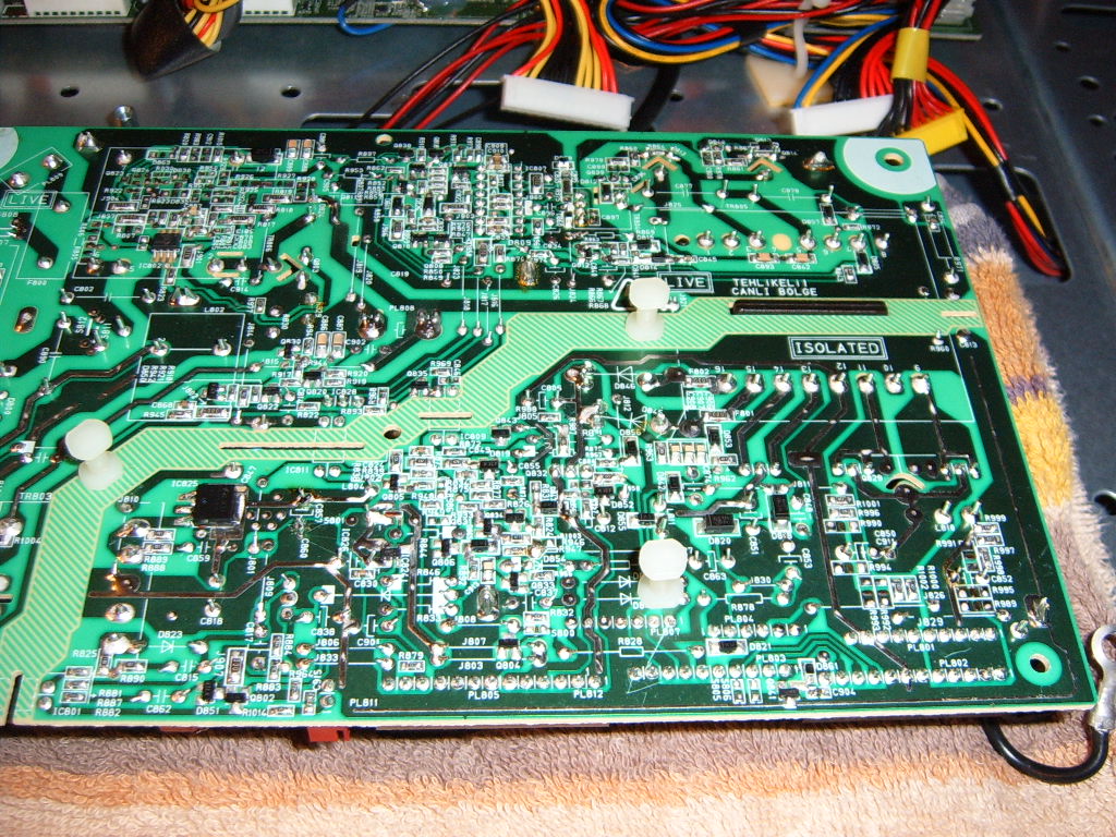

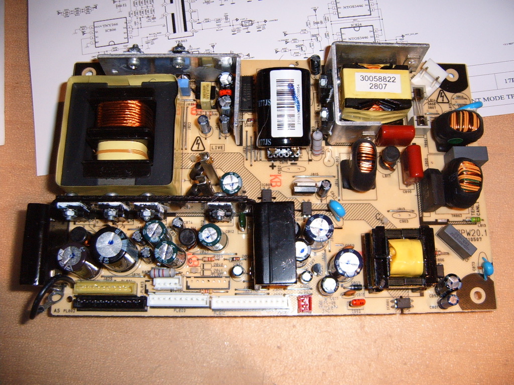

Das dingens hat ein Standby Netzteil auf der Platte (rechts unten im Bild), das große Netzteil wird erst beim einschalten aktiv. Sind die Standbyspannungen da?
bei der Prüfung der Elkos auf Kurzschluß habe ich im Bereich des Standbyteils einen Elko mit Kurzschluß gefunden. Er ist im Bereich der Standby-Spannung + 3,3 VSTBY der C857 mit 4700yF/6V3 (auf dem Stromlaufplan links unten in Richtung 7 Uhr). Parallel dazu liegt ein weiterer 4700yF/6V3 , C818. Sollte ich den auch gleich ersetzen, obwohl er scheinbar ok ist? Beim auslöten des Elkos ist mir aufgefallen, daß der Hersteller des NT ein Lot mit ziemlich hohem Schmelzpunkt verwendet hat. Man muß schon deutlich länger mit der Lötspitze draufbleiben. Da ich diese Elkos nicht in meinem Fundus habe, muß ich sie aus meiner "Elektronikapotheke" besorgen. Pro Stück 2,25 €. Ist das ein normaler Preis? wilials

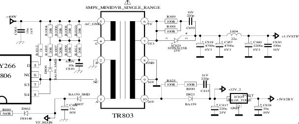

die Typbezeichnung war falsch. Richtig ist: STPS5L25B. Laut Datenblatt eine Schottkydiode 25 V, 5 A. Da das Ding ganzflächig aufgelötet ist (Pin 4, 2 ist gekappt), kann ich nur im eingebauten Zustand messen. Dabei zeigt mein Messgerät in Durchlassrichtung 1,07 V langsam steigend (Pin 3 - 4) und in Sperrrichtung 0,184 V konstant (Pin 4 - 3). Kann man aus diesen Messwerten etwas folgern? wilials
>Diode ist gut.
Woraus schließt Du das?
Die Vorwärtsspannung (Pin3->Pin4) dürfte bei dem geringen Meßstrom nicht
mal 0,1V betragen.

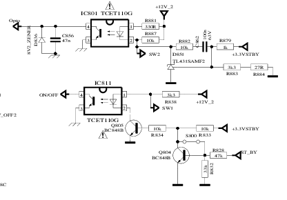

Sascha Weber schrieb: > Auf alle Fälle gibts am > Hauptsteckverbinder eine Leitung ST_BY (6) die ihren Zustand > entsprechend ändern sollte. wenn ich Dich richtig verstanden habe, müßte sich beim drücken der Standbytaste der Wert am Pin 6 (ST_BY) ändern. Sollte ich mal das Oszi anwerfen und diesen Pin abgreifen und mit der Standbytaste schalten? Soweit ich gesehen habe, geht von der Standbytaste ein 2-adriges Kabel auf das Motherboard. Ich habe mal das Widerstandsmeßgerät drangehängt und geschaltet. Das wechselt von 0 auf einen Wert und zurück. Also schaltet der Taster. Wenn das Motherboard vom Netzteil versorgt wird und keine Spannungen bekommt, kann dann überhaupt die Aktivierung funktionieren? wilials
Willi Lich schrieb: > Sascha Weber schrieb: >> Auf alle Fälle gibts am >> Hauptsteckverbinder eine Leitung ST_BY (6) die ihren Zustand >> entsprechend ändern sollte. > wenn ich Dich richtig verstanden habe, müßte sich beim drücken der > Standbytaste der Wert am Pin 6 (ST_BY) ändern. Sollte ich mal das Oszi > anwerfen und diesen Pin abgreifen und mit der Standbytaste schalten? da sollte sich eigentlich was tun, ein Spannungsmesser wird reichen > Soweit ich gesehen habe, geht von der Standbytaste ein 2-adriges Kabel > auf das Motherboard. Ich habe mal das Widerstandsmeßgerät drangehängt > und geschaltet. Das wechselt von 0 auf einen Wert und zurück. Also > schaltet der Taster. > > Wenn das Motherboard vom Netzteil versorgt wird und keine Spannungen > bekommt, kann dann überhaupt die Aktivierung funktionieren? dazu wir ja ein Teil des Mainboards mit der Standbyspannung versorgt, genau wie wie im PC auch. Dort sitz dann die Logik, die zum einen den Schalter auswertet, wie auch einige Sachen am Signaleingang, denn der Monitor kann sich ja bei fehlendem Signal auch selbst abschalten und wieder aufwachen. Im Zweifelsfall solltest du also auch mal ein Bild-Signal anlegen. Sascha
Ziehe mal das Kabel ab was zum Inverter geht und Versuche mal ob er dann aus dem Standby kommt. Sollte das auch nicht gehen mach mal das selbe bei der Audio Platine. Welche Board Version hast Du drin?
Ronny S. schrieb: > Welche Board Version hast Du drin? wenn Du das NT meinst, esist ein 17PW20.1 010507 wilials
Sascha Weber schrieb: > da sollte sich eigentlich was tun, ein Spannungsmesser wird reichen auf Pin 6 liegen permanent 1,76 V an. Durch drücken der Standbytaste ergibt sich keine Änderung. Bei der Widerstandsmessung am 2adrigen Kabel des Standbyschalters (1 -> 2) geht der Wert von 0 auf 8 kOhm. Sascha Weber schrieb: > Im Zweifelsfall solltest du also auch mal ein Bild-Signal anlegen Ich habe den DVB-T-Receiver mit Antenne drangehängt, aber auch das Bildsignal weckt das NT nicht. wilials

Hallo, hab ebend mal schnell den Schaltplan überflogen, da Du ja schreibst du hast 3,3V - 5V sowie 320 V anliegen, wäre mal gut zu wissen an welch Ref-Punkten du die Spannungen hast und wo sie fehlen.Meine jetzt nicht die 24 V und Co. Dann könnte man den Fehler eventuell etwas eingrenzen,die Ref Punkte sind im Schaltbild ja angegeben.

Willi Lich schrieb: > 320 V liegen an: > am Elko C819, links oben , Nähe IRF7314, ca. 10 Uhr Der Punkt wird mit 400V bezeichnet. Wenn da unter Last nur 320V messbar sind, dann ist das ziemlich weit weg und entspricht dem Scheitelwert der Eingangsspannung. Was der zu erwartende Wert ist, wenn die PFC nicht richtig arbeitet. Das ist der Kram um den IRF und den MOSFET dahinter, eine Art Step-Up Wandler, der aus der gleichgerichteten ungeglätteten Eingangsspannung ca. 400V Gleichspannung macht.
Willi Lich schrieb: > 320 V liegen an: > am Elko C819, links oben , Nähe IRF7314, ca. 10 Uhr Ergänzung: Also auch an PL808 Wenn ein Foto von der Hauptplatine begraucht wird, bitte um Nachricht. wilials
Hallo, also wenn die 3,3 V und die 5 V da sind müssen die 12 V doch auch da sein überprüfe das mal noch mal an den Ref Punkten nicht nur an den Anschlüßen. Sie dir auch mal den abschnitt an und messe mal da nach.
Die Standby-Spannung ist offensichtlich vorhanden, folglich ebenso die +12V_2. Nur bringt das nicht weiter.
Willi Lich schrieb: > Ergänzung: > > > > Also auch an PL808 > > > > > > Wenn ein Foto von der Hauptplatine begraucht wird, bitte um Nachricht. OT on Eigentlich nicht nötig,was früher( Thomsen und Brand) war ist heute eben (Medion ,Univerum,SEG und Co ebend Vestel) OT off So hast mal da gemessen und sind die 12 V auch da ?
A. K. schrieb: > Die Standby-Spannung ist offensichtlich vorhanden, folglich ebenso die > > +12V_2. Nur bringt das nicht weiter. Ist sehr warscheinlich,aber falls da ein fehler ist geht die on / off Tastung über die Optokoppler nicht. Was auch noch interesant wäre ob der IR Empfänger anspricht oder ob der mit Spannung Versorgt ist. Hatte mal nen SEG Pacific der hatte eine defektes Eprom da ging auch nix mehr,giebt viele möglichkeiten.
Ronny S. schrieb: > So hast mal da gemessen und sind die 12 V auch da ? weder am C863, noch an der PL803 sind 12 V
Obacht - es gibt verschiedene 12V. An PL803 liegen die +12V der Hauptversorgung (rechts oben im Schaltbild). Gemeint sind aber die +12V_2 aus der Standby-Versorgung (links unten).

A. K. schrieb: > Gemeint sind aber die > +12V_2 aus der Standby-Versorgung (links unten). da kommt auch nichts an (Pin 1 von IC811 auf Gnd) wilials
Ronny S. schrieb: > Das sind die Optokoppler in dem Ausschnitt (sehen aus wie kleine > IC`s)kannste garnicht übersehen. > > Das was Du meinst ( NTGS3446 ) sind ( Power Mos ) aber das weißte ja > sichlich selber. danke, alles klar, ich hatte den Ausschnitt verwechselt. Am Optokoppler, Pin 1 ist nichts. Hatte mal aus Neugierde quer gemessen (Pin 1 und 3 am Optokoppler), da wäre genug Spannung -> 124 V !!!
Willi Lich schrieb: > Hatte mal aus Neugierde quer gemessen (Pin 1 und 3 am Optokoppler), da > wäre genug Spannung -> 124 V !!! Und Du merkst auch nicht das Du ohne fremde Hilfe überhaupt keine Peilung hast was da passiert. Also noch Mal: Gib diese billige Möhre in eine Werkstatt und leg die 100 Euro auf den Tisch und verschone die Welt mit sonem Pipifax.
Willi Lich schrieb: > A. K. schrieb: >> Gemeint sind aber die >> +12V_2 aus der Standby-Versorgung (links unten). > > da kommt auch nichts an (Pin 1 von IC811 auf Gnd) > > wilials Schau mal von da kommen die +12V_2 her, die sollten auf jeden Fall da sein.
Ronny S. schrieb: > Schau mal von da kommen die +12V_2 her, die sollten auf jeden Fall da > sein. ich habe hier 9,58 V gemessen. Für heute vielen Dank für Eure Hilfe. Ich melde mich morgen wieder. wilials

A. K. schrieb: > Wäre also mal nachzumessen, ob ST_BY von der Fernbedienung > oder ggf. per Taster am Gerät selbst auch tatsächlich gesteuert wird. da werde ich mich heute mal dran machen. Außerdem werde ich nochmals die Werte an allen Referenzpunkten messen. wilials
Willi Lich schrieb: > da werde ich mich heute mal dran machen. Außerdem werde ich nochmals die > > Werte an allen Referenzpunkten messen. > Na dann viel Glück für Heute schau auch noch nach ob alle Sicherungen i.o. sind. Ansonsten hast ja jetzt hier noch mehr nette Leute die Dir helfen.
A. K. schrieb: > Wäre also mal nachzumessen, ob ST_BY von der Fernbedienung > oder ggf. per Taster am Gerät selbst auch tatsächlich gesteuert wird. VCC2 hat 1,26 V und lässt sich weder durch die Fernbedienung, noch durch die Gerätetaste beeinflussen.
Und das ST_BY Signal? Wenn da nichts passiert, dann brauchst du im Netzteil nicht weiter zu suchen, weil der Teil, von dem dieses Signal kommt, hinüber ist.
A. K. schrieb: > Und das ST_BY Signal? bei ST_BY liegen permanent 1,766 V an. Lässt sich nicht beeinflussen.
Dann würd ich mich jetzt weiter mit der Stromversorgung des Controllers beschäftigen, der den Standby-Zustand steuert. Wenn da auch alles okay ist und Du das Signal vom On/Off-Taster sogar bis zu diesem zurückverfolgen kannst ist da nicht viel zu machen. Dann müßte man diese komplette Platine tauschen, für einen Bastler ist da nichts zu reparieren weil Du das Programm für den µC nicht hast. Kommt mir langsam vor wie typischer Medion-Schrott. Würd ich nie kaufen.

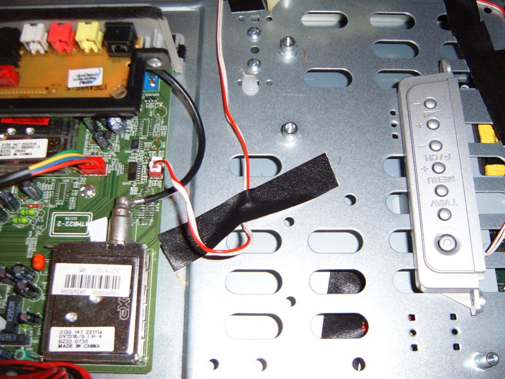

Willi Lich schrieb: > Ich habe nochmal die seitlichen Anschlüsse PL801 - PL812 ohne die > Anbindungen an die Hauptplatine durchgemessen. Außer bei Pin 1 der PL807 > (da fehlen die 2,5 V) sind alle Spannungen da. Ja was jetzt? Auf PL807 sind auch Spannungen aus der Hauptversorgung drauf, wie +33V. Die also nicht aus der Standby-Supply stammen. Die sind tatsächlich auch da? Das stellt so ungefähr alles auf den Kopf, was bisher bekannt war. Und auf PL807 Pin 1 fehlen die +2,5V, aber auf Pin 7 ist VCC_3V3_ON vorhanden? Da sind grad mal 2 parallele Dioden dazwischen. Jetzt sortier bitte nochmal fein säuberlich, was auf welchem Pin da ist und was nicht. Systematisch. Sonst wirds völlig konfus und ausser dir blickt niemand mehr durch. > An der dortigen Steckverbindung habe ich 3,36 V Bitte präziser. Welche Leitung?
A. K. schrieb: > Bitte präziser. Welche Leitung? ich habe Dir ein Foto angehängt. Rechts ist das abgeschraubte Paneel, links die Steckverbindung auf der Hauptplatine mit dem rot/weißen Kabel. Die gemessenen Spannungswerte für die PL kommen noch detailliert. Es tut mir leid, daß Dich dieser Sachverhalt überrascht hat. Das hatte ich in meinem Startbeitrag schon geschrieben, dann sind wir auf die Elkos gekommen. Jetzt werde ich messen. wilials
Willi Lich schrieb: > A. K. schrieb: >> Bitte präziser. Welche Leitung? > > ich habe Dir ein Foto angehängt. Rechts ist das abgeschraubte Paneel, > links die Steckverbindung auf der Hauptplatine mit dem rot/weißen Kabel. gut, da kann man nicht viel messen, da einfach jeder Taster einen anderen Widerstand zwischen die Leitungen legt - deshalb auch der Wert von einigen kOhm beim drücken wie du weiter oben geschrieben hast. Sascha
A. K. schrieb: > Jetzt sortier bitte nochmal fein säuberlich, was auf welchem Pin da ist > und was nicht. Systematisch. Sonst wirds völlig konfus und ausser dir > blickt niemand mehr durch. hier sind die Messergebnisse: PL801 --> Pin 1 bis 5 = 24,73 V PL802 --> Pin 1 bis 5 = 24,73 V PL803 --> Pin 7 = 35,6 V 8 = 12,34 V PL804 --> Pin 1 und 2 = 12,38 V 3 und 4 = -12,34 V PL804 hat 6 Pins und keine Steckerwanne PL812/805 --> Pin 1, 2, 2 = 4,95 V 3, 4, 5 = 3,39 V 10 und 11 = 3,39 V 12 = 4,97 V PL807 --> Pin 1 = nichts 2 = 35,7 V 3 = 12,34 V 6 = 4,95 V 7 = 3,39 V PL808 --> = 385 V Anhang: Kupferseite der NT-Platine. wilials

Willi Lich schrieb: > PL807 --> Pin 1 = nichts > 7 = 3,39 V Dann müssen mindestens die beiden Dioden dazwischen verreckt sein. Ca. 4 Uhr, rechts neben IC824. Könnte dann allerdings sein, dass die +2,5V durch einen weiteren Defekt ausserhalb des Netzteils kurzgeschlossen wurden und deshalb die Dioden verreckten.
Willi Lich schrieb: > Trotzdem fehlen VCC, 12 V, 24 V usw. > Lediglich die Standbyspannungen + 5 V und + 3,3 V sind da. Wie passt das eigentlich da hinein? Verstehst du jetzt meine Verwirrung?
A. K. schrieb: > Wie passt das eigentlich da hinein? Verstehst du jetzt meine Verwirrung? moin, kann ich verstehen. Das kam alleine dadurch, daß diese Messungen vorgenommen wurden, als alle Verbraucher (z. B. Hauptplatine) am Netzteil angeschlossen waren. wilials
A. K. schrieb: > Dann müssen mindestens die beiden Dioden dazwischen verreckt sein. Ca. 4 > Uhr, rechts neben IC824. die beiden Dioden gibt es zwar auf dem Schaltplan und auf dem Bestückungsdruck, aber sie sind auf dem Board nicht bestückt. Um sicher zu stellen, daß der Schaltplan richtig ist, habe ich nochmal im Netz nach "Vestel 17PW20.1 010507" gesucht. Unter diesem link http://elektrotanya.com/vestel_17pw20_1_lcd_power_supply.pdf/download.html habe ich den Plan gefunden und der scheint der gleiche zu sein. Ich werde mal zurückverfolgen, was davor liegt (und tatsächlich auf der Platine ist). wilials
Willi Lich schrieb: > die beiden Dioden gibt es zwar auf dem Schaltplan und auf dem > Bestückungsdruck, aber sie sind auf dem Board nicht bestückt. Das kann eigentlich nur heissen, dass die 2,5V nicht benötigt werden.
Stand, so wie ich ihn verstehe: Es gibt kein klares Signal, das den Kram ein- und ausschaltet. Die entsprechende Baugruppe kriegt aber Strom. Folglich ist die Suche dort fortzuführen - oder du beendest die Schnitzeljagd und gehst den üblichen Weg bei einem defekten Gerät.
