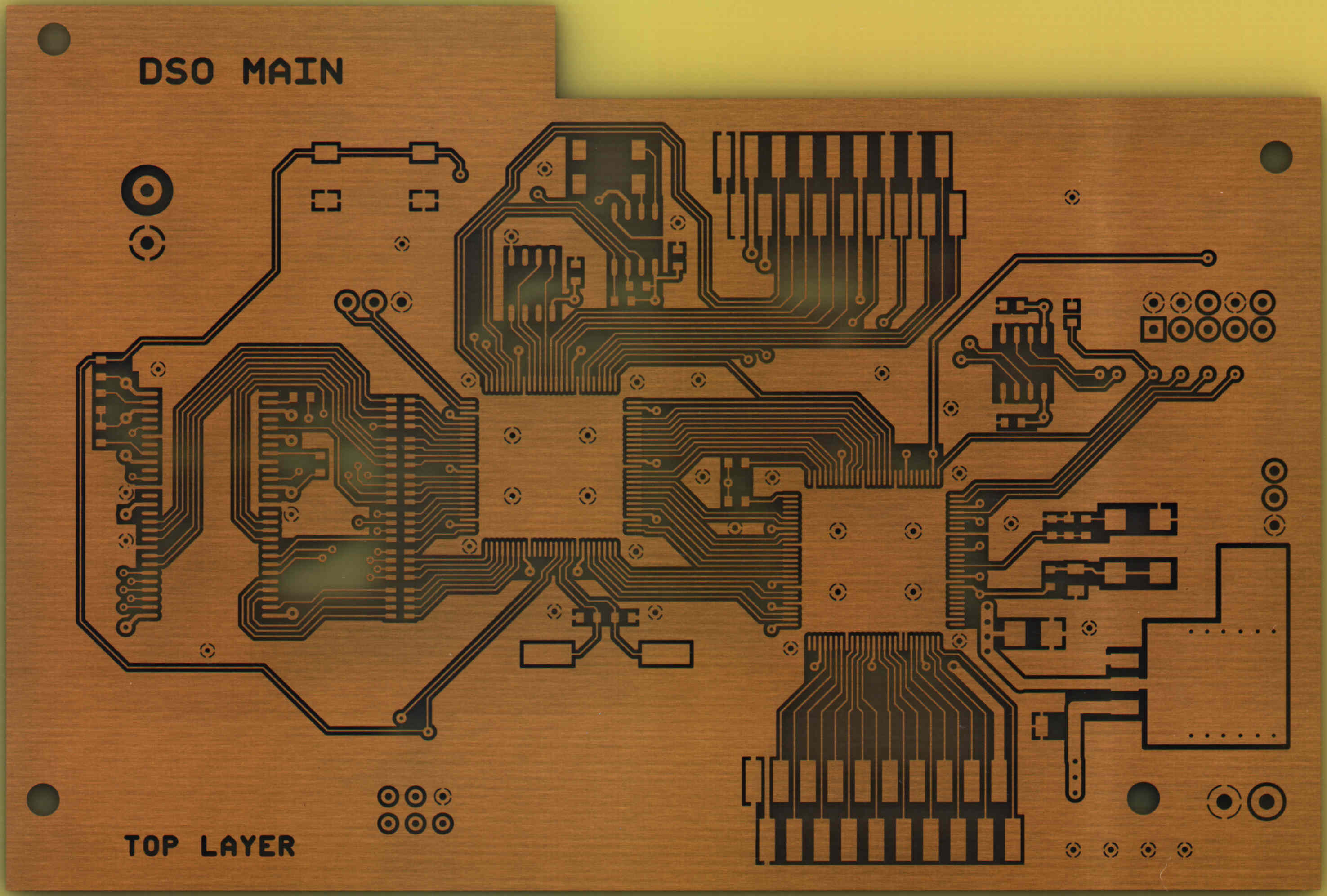

Da schwebt mir gerade eine Idee im Kopf herum.. Es sollte kleine "Nägel" geben aus Silberdraht, halt mit irgendeiner Art Kopf auf einer Seite damit sie nicht durchs Loch rutschen. Man könnte erst die lange Seite verlöten, den Überstand abkneifen und dann noch kurz den Kopf festlöten. Oder kann man sowas irgendwo kaufen?

Es geht auch ohne Löten, mit 0,3mm Draht und, wie jüngst ausprobiert, so flach, dass man Lötstopp drüber laminieren kann. Ich habe dazu ein kurzes Video erstellt, noch ohne Lötstopp: http://www.youtube.com/watch?v=Q5hmBj98gQA (In Wirklichkeit geht es schneller, als da zu sehen.)
langes Stück Draht in zwei Duko einfädeln (großer Bogen). Das fällt nicht heraus. Beide seiten beidseitig löten, abschneiden. Geht recht gut, löten muß man sowieso, Draht ist auch immer da, Presse wäre ein seperater Arbeitsgang.
Wennst einen verzinnten oder versilberten Kupferdraht nimmst und zwar genau im Durchmesser des Bohrloches,dann kanst mit einer Flachzange etwa einen Millimeter breit quetschen.das geht mit eine wenig Übung und evenzuell einer vierfach Lupe recht gut.Der so gequetschte Draht rutscht dann nicht mehr durch und auf der anderen Seite lässt einen Millimeter überstehen und machst das gleiche nochmal. Achte beim Drahtkauf auf ein relativ weiche Sorte.Eine anderer noch nicht erprobter Gedanke wäre Stecknadeln mit kleinem Metallkopf und so bohren dass sie streng reingeht.Auf der anderen Seite abkneifen.Ich bin aber nicht sicher ob sich die löten lassen. Das wäre noch zu testen.

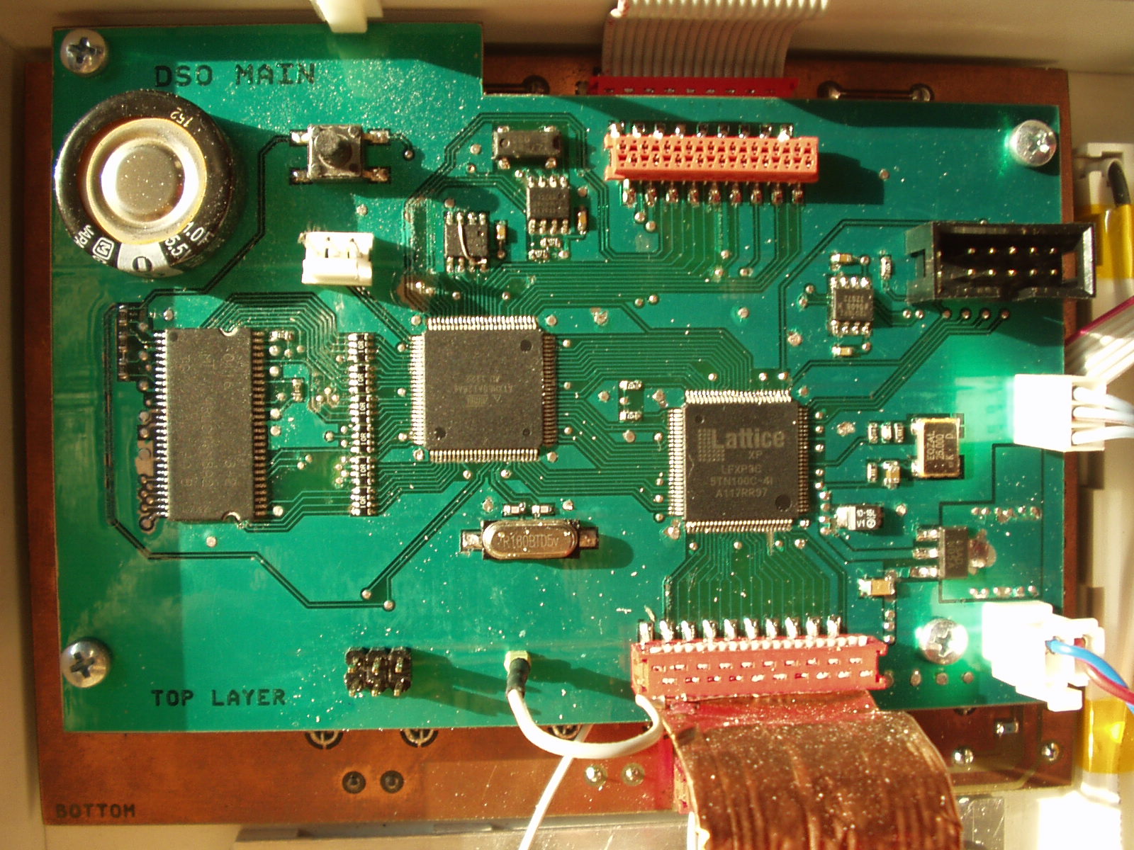

Ich nehme versilberten 0.4mm Kupferdraht aus der Drogerie (Müller oder Rossmann). Gibt es in der Bastelabteilung. Bohren tue ich mit einer Proxxon Micromot 50 in einem Micromot Bohrständer MB 140/S und 0.4mm Hartmetallbohrer (HM). Ohne Bohrständer sind die Bohrer mir ständig abgebrochen. Mit geht es jetzt super leicht. Der Bohrständer ist sehr präzise und leichtgängig. (im Baumarkt für ca. 40€) Die Durchkontaktierungen mach ich dann mit dem versilberten 0.4mm Draht. Dazu pack ich die Leiterplatte auf ca. 2-3mm dicke Plastestreifen, die an den Ecken der LP plaziere um einen Abstand zur Unterlage zu haben. Draht durchstecken, von oben anlöten und gleich mit einem Elektronikseiten- schneider ohne Fasette abschneiden. z.B sowas hier: http://www.reichelt.de/Zangen-2-Komp-Griffe/KN-79-42-125/3/index.html?;ACTION=3;LA=446;ARTICLE=66363;GROUPID=568;artnr=KN+79+42+125;SID=13Tyh7938AAAIAAGVCOk8af348bdbbe02638e0b782e53faaea1f5 Damit kann man schon super eben den Draht abschneiden. Also erstmal alle Durchkontaktierungen von der einen Seite der LP machen und dann gehe ich an die andere Seite ans verlöten. Wer jetzt denkt der Draht fällt jetzt raus beim verlöten von der anderen Seite, der irrt. Trotz extren kurzem Abschneiden auf der anderen Seite nicht. Hab mal versucht so eine Durchkontaktierung wieder zu entfernen, ging nur mit einem Stück neuen Draht durchstecken um den anderen raus zu drücken. Wenn man will kann man nach dem Durchkontaktieren die DK's mit feinstem Schleifpapier beschleifen. Ich habe so DK's sogar unter einem XMega128A1 und einem FPGA selber gemacht. Ach ja, die LP sollte allerdings vorher wenigstens verzinnt bzw. die Lötaugen der DK's sollten vorher verzinnt sein. (lötet sich besser) Gruß Steffen
