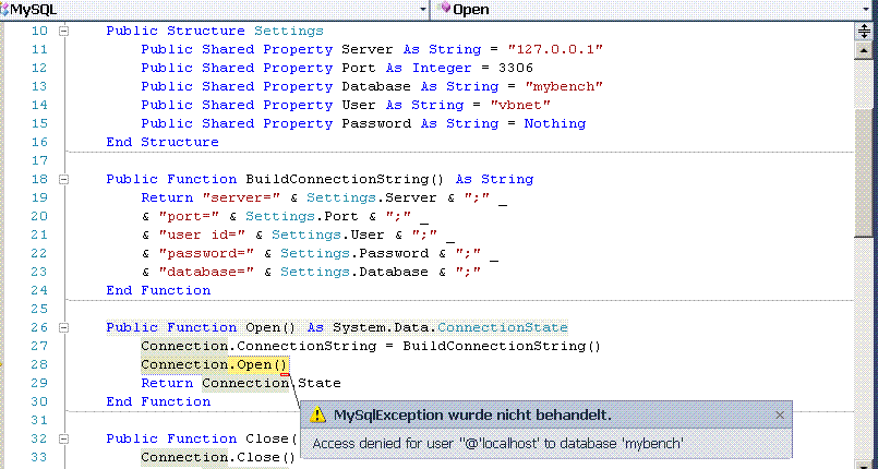

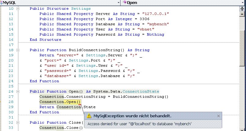

habe ein kleines Problemchen mit MySQL. Und zwar scheitert es
komischerweise schon ganz am Anfang beim Connection-String. LOL
Ich wollte mir eine Klasse schreiben, die diverse grundlegende
SQL-Funktionen beinhalten. Unter anderem soll es eine Funktion geben,
die einen Connection-String aus einzelnen Werten zusammenstellt, siehe
Code-Schnipsel-Bild im Anhang.
Das funktioniert auch schon halbwegs. Komischerweise aber nur, wenn ich
die Angabe einer Datenbank in den einzelnen Werten weg lasse. Es ist
egal, ob dabei ein Passwort verwendet wird oder nicht. Irgendwie
schmeißt der den Benutzernamen raus, sobald eine DB mit angegeben ist,
und dann kann er nicht mehr verbinden. Siehe Bild:
> Access denied for user '<leer>'@'localhost'
Ich habe aber wirklich keine Ahnung warum er das tut. Wahrscheinlich
schläft der User noch- (egal welchen Name ich verwende), es ist ja erst
04:24 Uhr, vielleicht einfach warten ??? Haben die wohl noch keinen bock
auf Authentifizierungen so früh am Morgen?
Evtl. kann mir jemand auf die Sprünge helfen. Der Rest läuft ja schon
irgendwie ;-) Das muss doch machbar sein, alles übergeben zu können. Ich
bin mir Sicher dass die Login-Daten stimmen, da Copy&Paste.

von Tim S. (Firma: tsx89) (freak_ts) Benutzerseite
Habe einen kleinen "Fehler" gefunden, was aber dann irgendwie doch kein
Fehler war: Die Connection-Strings sind auf diversen Seiten
unterschiedlich beschrieben. Aber egal was ich versuche: Es will nicht.
Anstelle von "user id" oder "password" kann man "uid" und "pwd" angeben,
es macht allerdings überhaupt keinen Unterschied.
Dann kam mir die Idee, erst nach dem erfolgreichen Login die Datenbank
zu wechseln: Ich verbinde mich also ohne der Angabe einer Datenbank, und
er meint Connection ist Open. Dann ruf ich die Methode zum Wechseln auf,
z.B.:
Connection.ChangeDatabase("mybench")
Aber dann ist der User wieder draußen. Es erscheint der selbe fehler wie
oben. Und das lustige ist, dass beim Debuggen der Connection-Klasse die
einzelnen "Key-Value-Pairs" aus dem Connection-String "übernommen"
wurden, und die auch bleiben, aber er will einfach nicht damit
weitermachen.
Kann es was Server-Seitiges sein ??? Hat jemand eine Idee??
Danke für den Link, und die Tipps.
Der ConnectionString lautet:
server=10.121.60.1;port=3306;uid=vbnet;pwd=1234;database=mybench
Es lag wirklich an den Rechten, ich durfte mich nicht als "localhost"
verbinden. Ich habe keine Datenbank-spezifischen Rechte vergeben. Diese
Wildcard-Angabe "%" als Hostname für "Jeder Host" funktioniert bei mir
nicht, wenn ich mich über localhost / 127.0.0.1 / loopback verbinden
will. Ich muss die IP-Adresse einer aktiven Schnittstelle angeben.
Anscheinend braucht man wirklich einen (gleichnamigen) extra User für
localhost - das wusste ich nicht.

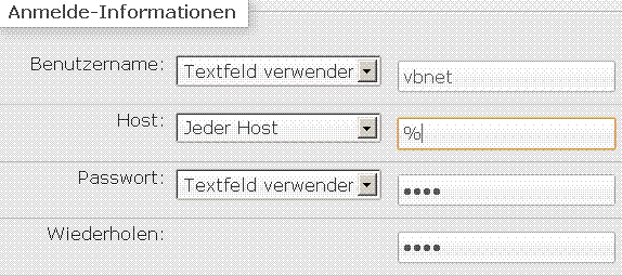

Läubi .. schrieb:
> Kommt darauf an wie deine Konfig aussieht und welches Tool du benutzt
Verwende XAMPP 1.7.7 mit phpMyAdmin 3.4.5 und dessen Konfig ist noch
ziemlich "original" - Soll heißen, dass ich keine großen Änderungen an
den Config-Files vorgenommen habe. Auch nicht an den MySQL-Sever Files
oder der "my.ini" selbst. Nur die Zeile
#bind-address="127.0.0.1"
wurde auskommentiert. (Das macht im Bezug auf den Userlogin aber keinen
Unterschied)

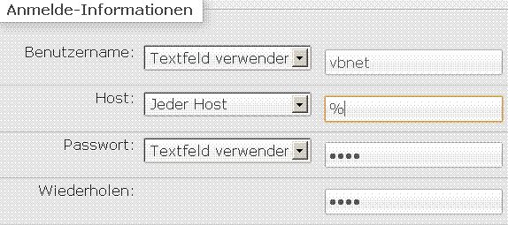

Hab nun nochmals versucht einen User einzurichten. Die Angabe "@%" wird
vom phpMyAdmin nicht zugelassen. (Ich glaub der schreibt das "@" selber
vorne dran) Bei "Jeder Host" wird ein einfaches "%" vorgegeben. (Siehe
zweites Bild oben) Der User wurde erstellt, und die Userrechte mit FLUSH
neu eingelesen (Danke für den Tipp), es brachte jedoch nicht viel. Man
muss es anscheinend "doppelt" einrichten, da der Zugriff über loopback
etwas anders abläuft, als wenn man von außerhalb übers Netzwerk
zugreifen will - Also man sollte sowohl für "%" als auch für localhost
einen User einrichten. Das ist wahrscheinlich irgendwas wegen der
Sicherheit beim Authentifizieren.
Kennst du eine Konfiguration, mit der auch ein einzelner User-Eintrag
reichen würde ???

Edit: Hab mal zurückgelesen. Für den externen Zugriff benötigst du
keinen zweiten Benutzer. Es reicht, dem vorhandenen statt des localhost
ein % zu verpassen...
Dann funktioniert es bei mir komischerweise nicht mehr über 127.0.0.1 ^^
Kannst du mal deine User-Settings Posten, mit denen es bei dir
funktioniert? [phpMyAdmin -> Rechte -> User (Liste) -> Exportieren]
GRANT ALL PRIVILEGES ON *.* TO 'vbnet'@'%' IDENTIFIED BY PASSWORD '*ENCRYPTED_KEY_VALUE' WITH GRANT OPTION;
Muss doch eigentlich klappen. Sieht jemand einen Fehler???
Kennt jemand die "richtigen" User-Settings, bei denen Jeder Host erlaubt
ist?

Benutzt du die IP oder den String "localhost"? Schau doch mal wie deine
eths konfiguriert sind, eventuell spielt auch noch eine
Sicherheitseinstellung mit rein...

Habe jetzt eigentlich jede Kombination durch. Auch Serverseitig bei den
Usern mit "%" \ localhost \ 127.0.0.1.
Läubi .. schrieb:
> Schau doch mal wie deine eths konfiguriert sind
Hab gerade nur eine Schnittstelle Aktiv. Wenn ich dessen IP vom eigenen
Host aus anspreche funktioniert es. Also der Loopback übers OS geht, und
die IP der Schnittstelle wird akzeptiert. Von außen ansprechen geht
auch. Habe keine virtuellen IP´s oder sonnst was laufen. Die Verbindung
zwischen MySQL und VB.Net funktioniert auf jeden Fall - Sonnst wäre die
Fehlermeldung auch ganz anders, wie z.B. "Unable to connect to any of
the specified MySql hosts".
Sicherheitseinstellung? Keine Ahnung was da noch so mit einfließen kann.
Eine Firewall oder irgendwelche blockierenden Applications habe gerade
auch nicht laufen, und würde ich auch ausschließen. Der "Fehler" ist
bestimmt beim MySQL und dessen Rechten zu suchen. (Verwende nur globale
Rechte, also keine Datenbank-spezifischen Sachen)
In den "Default-Configs" sind User doch auch mehrfach vorhanden (Siehe
Bild). Da gibt es "Jeder" und "Root" auch zwei mal - mit
unterschiedlichen Hosts. Da wird sogar noch 127.0.0.1 und localhost
getrennt, obwohl "localhost" doch eigentlich nach "127.0.0.1" aufgelöst
werden sollte...!?!?
Sicher, dass ein "%" in jedem Fall ausreicht?? Das einfachste wäre wohl
[Test Weise] den Server neu aufzusetzen bzw. Updaten  Überschreiben
und ein neueres XAMPP laufen zu lassen, bevor ich die Nadel im Heuhaufen
suche.... Oder einfach einen zweiten User-Eintrag spendieren, wenn es
keine andere Lösung gibt.

Ja aber für die Rechteverwaltung sit das relevant, hier steht wie es
genau funktioniert:
http://dev.mysql.com/doc/refman/5.1/de/connection-access.html
Angeblich tritt das Problem auf, wenn man einen (default) user
''@localhost hat, du kanns mal versuchen:
DELETE FROM mysql.user WHERE Host='localhost' AND User='';
FLUSH PRIVILEGES;
Ansosnten ist es auch nicht schlimm mehrere 'gleiche' User zu haben mit
unterschiedlichen Hostnames, eigentlich ist das sogar etwas sicherer
je restriktiver man das gestaltet.
# 1 Zeile betroffen.
Find ich saaauumäßig cool von dir, ohne scheiß. Jetzt funktioniert es
tatsächlich! Super Ferndiagnose. Echt spitze Läubi ^^.
Darauf wäre ich wirklich nicht gekommen, und hätte wahrscheinlich auch
nicht weiter danach gesucht.
