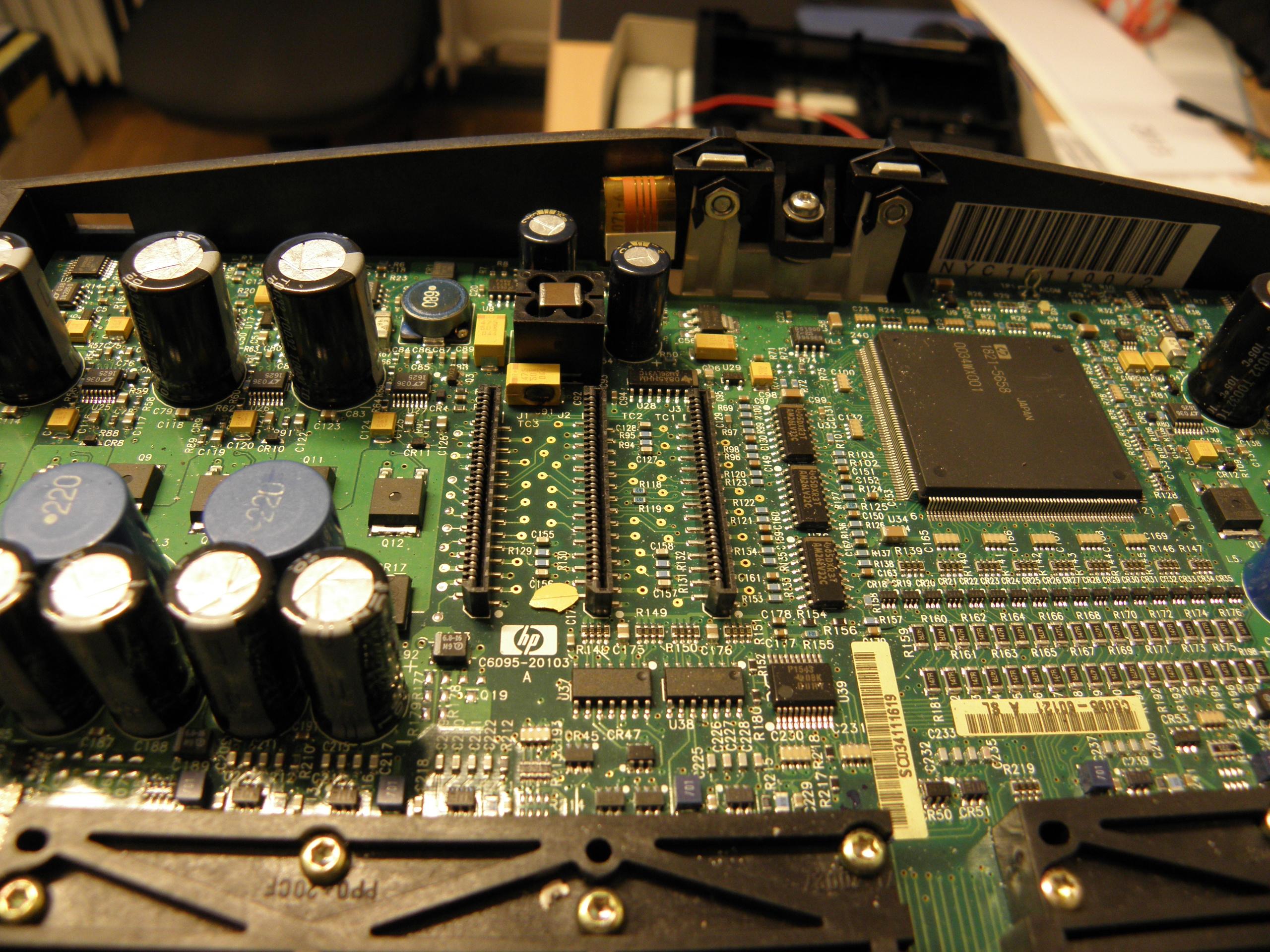

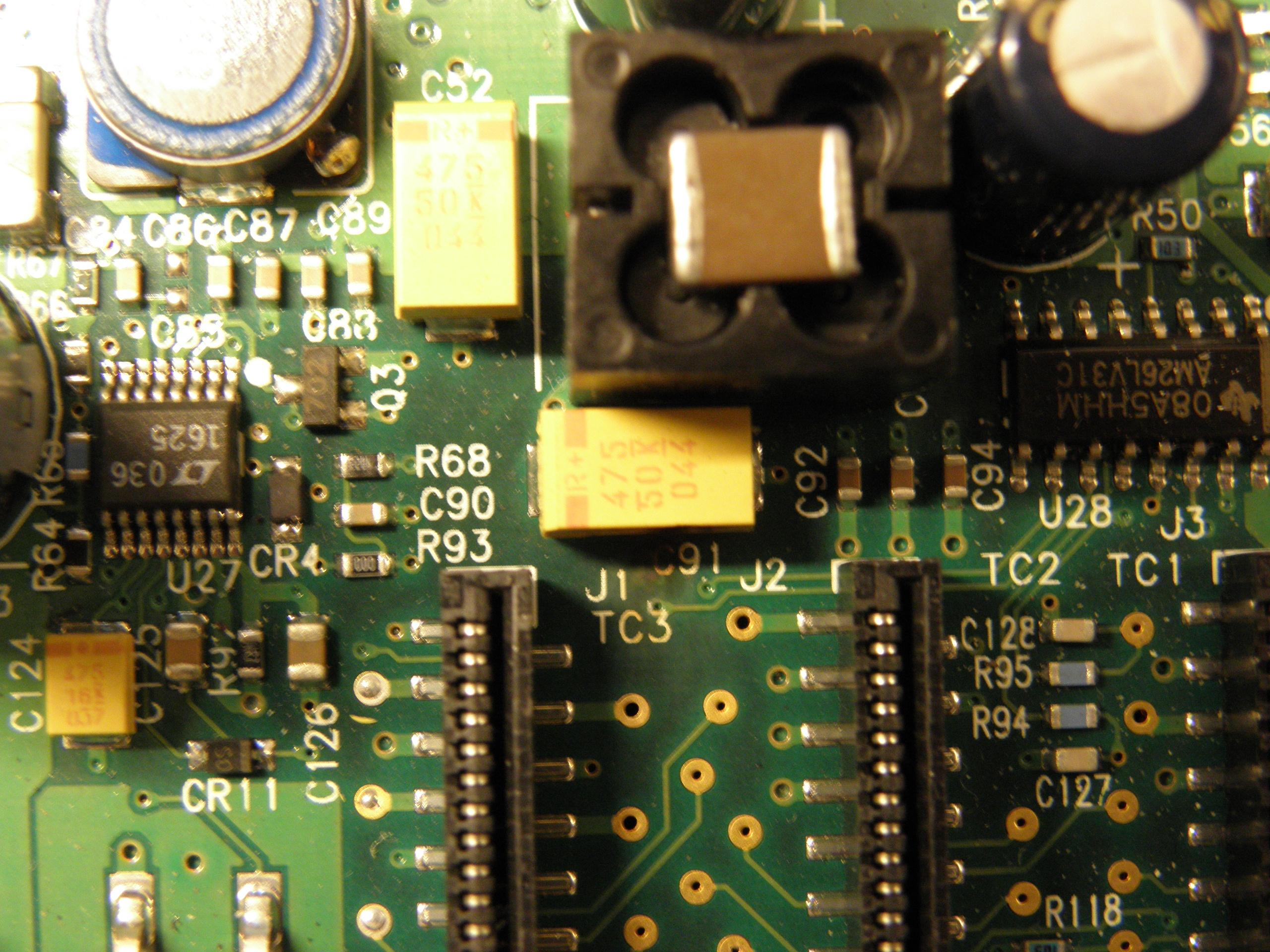

Hallo, ich bräuchte Hilfe beim Identifizieren eines ELKO. Aufgedruckt ist: R+ 475 50K 044 Meine vermutung ist das es sich um einen Kondensator mit 47µF bei 50V handelt aber ich glaube da liege ich flasch... Bitte um Hilfe damit ich nicht das falsche Teil kaufe. Danke schon mal im Voraus Gruß Zim
Zeig mal die Quelle wo Du das Teil kaufen willst? Normalerweise sollte dein Verkäufer dir sagen können was Du kaufst!
Das kann ich nicht... das defekte Teil steckt noch im Plotter... Verkäufer habe ich auch nicht. Ich habe mal 2 Bilder angehangen die das Problem zeigen und den defekten ELKO.
Okay war ich ja nicht ganz falsch. 10% Toleranz... Ähm ist aber schon ein ELKO der auf den Fotos zu sehen ist oder? Nicht das ich mich jetzt komplett vertan habe... Zim

Tantals sind ElKos, ja.

Die 10% Toleranz bezog sich auf das K auf dem Kondensator nicht auf meine Fehlerhafte umrechnung :P
Zim schrieb: > Ähm ist aber schon ein ELKO der auf den Fotos zu sehen ist oder? Nicht > das ich mich jetzt komplett vertan habe... Beschriftung: "C91". "C52" links oberhalb ist das gleiche Teil. Kannst vllt. mit einen C-Meter mal nachmessen.
