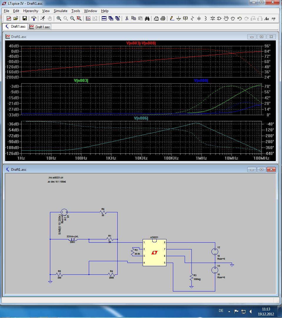

von Dirk (Gast)
simuliere die Hysteresewirkung des Eisenkerns mit PSpice und den
Instrumentenverstärker mit LTSpice. (In LTSpice lassen sich die
ferromagnetischen Eigenschaften des Kerns nicht simulieren und für
PSpice finde ich kein Modell für den Instrumentenverstärker (AD8221) ..
Erstmal möchte ich mich mit dem AD8221 anfreunden. Die Spule mit
Eisenkern habe ich als Induktivität von 200nH mit einem parasitären
Widerstand von 2Ohm modelliert. Die Brücke ist so dimensioniert, dass
sie unter Gleichstrom abgeglichen ist. Sie wird aber mit Wechselspannung
betrieben, sodass die induktive Spannung sie verstimmt.
Erstmal der habe ich den AD8221 mit einem Rg von 49,9kOhm versehen, um
eine möglichst geringe Verstärkung von 2 zu erreichen. Im Ergebnisplot
ist die obere Zeile die Spannungsdifferenz an den Brückenklemmen und die
untere Zeile die Spannung an R5 am Ausgang des Instrumentenverstärkers.
Hier beobachte ich im Bode-Diagramm, dass bei 700kHz die Verstärkung
abnimmt und es eine Phasendrehung gibt. Ist dies das reale Verhalten
eines Intrumentenverstärkers?

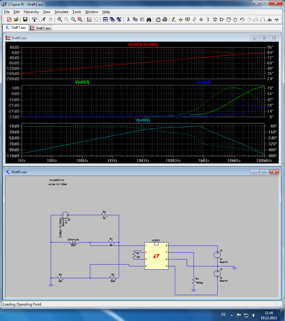

Dann habe ich einen Rg von 100 Ohm eingesetzt für eine hohe V von 500.
Da gibt es neben der Spitze bei 700 KHz zusätzlich bei etwa 30kHz eine
Reduzierung der Verstärkung. Wie kommt das zustande?

von Helmut S. (helmuts)
> In LTSpice lassen sich die ferromagnetischen Eigenschaften des Kerns nicht
simulieren
LTspice hat ein Modell für Hysterese und das funktioniert. Siehe
Help-Seiten über Spulen (L).
There other non-linear inductor available in LTspice is a hysteretic
core model based on a model first proposed in by John Chan et la. in
IEEE Transactions On Computer-Aided Design, Vol. 10. No. 4, April 1991
but extended with the methods in United States Patent 7,502,723. This
model defines the hysteresis loop with only three parameters:
von Dirk (Gast)
Ja, habe es funktioniert mit dem hystertic core model. Ich muss mich
aber erstmal nur mit dem Instrumentenverstärker auseinander setzen.
Entsprechen die Simulationergebnisse eigentlich dem wirklichem Verhalten
(bei V=2 reduziert sich die Verstärkung ab 700kHz und bei V=500 auch bei
700kHz aber zusätzlich bei 30kHz ein wenig)?
