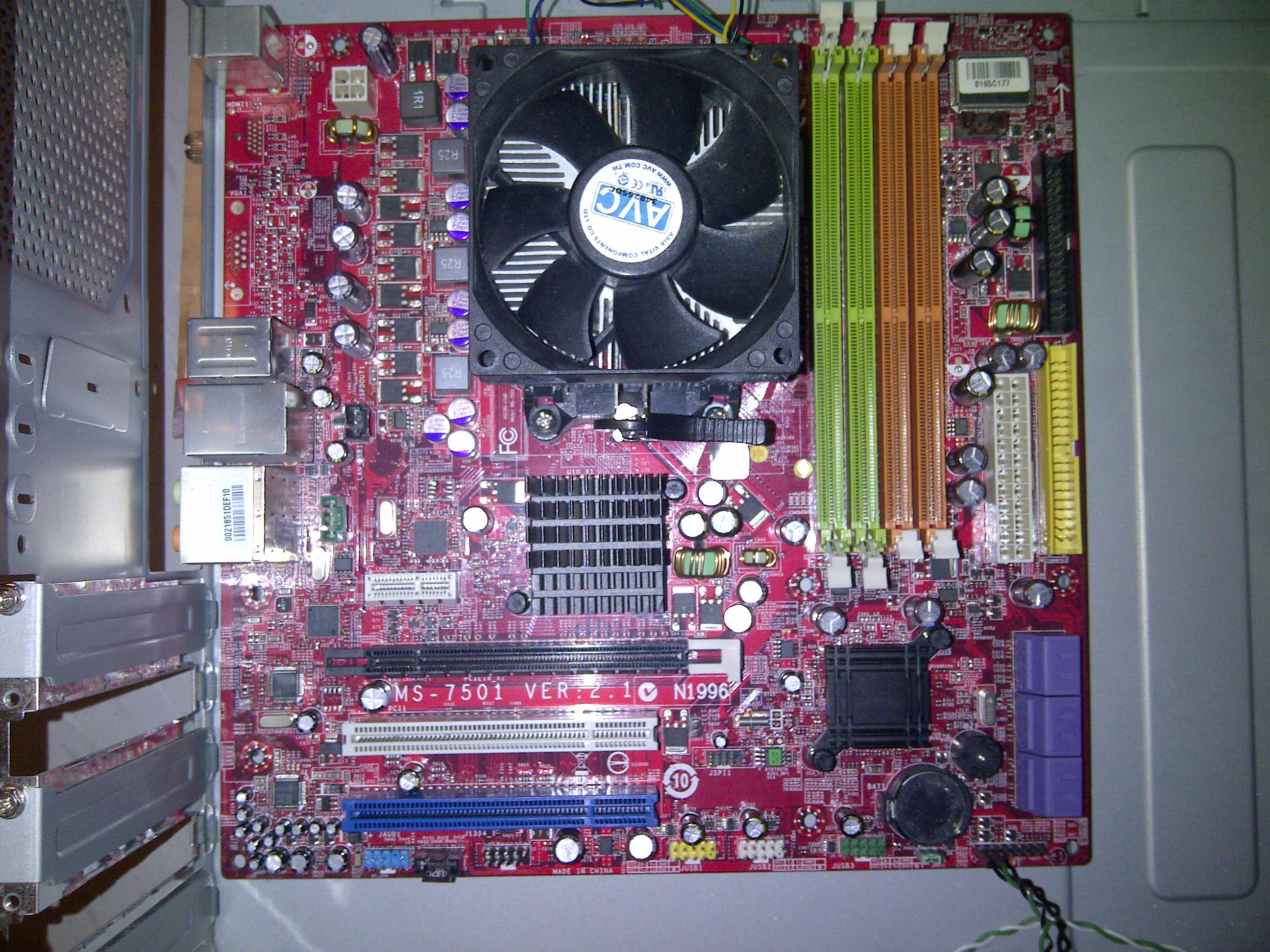

Hi, ich habe da so ein Problem mit meinem Desktop PC (Medion) und zwar lässt der sich nicht mehr einschalten. Ich hatte den Tower geöffnet und alles von der Mainboard entfernt, was ich entfernen kann (Grafikkarte, LAN Karte, RAM usw.) so dass ich theoretisch nur die blanke Mainboard und das Netzteil habe. Zunächst dachte ich es liegt am Netzteil. Da diese Komponente günstiger ist, hatte ich mir das gleiche Netzteil zugelegt, dieser ist jedoch beim Einsatz in die Luft geflogen, obwohl alles richtig angeschlossen war :D :/ Was mir weiterhin aufgefallen ist: Wenn ich den kleinen Power Stecker von der Mainboard ziehe (PWR Stecker mit 4 Pinnen --> 12V, 12V, GND, GND) und dann den PC starte läuft der zumindest an.. Wenn ich das Kabel beim Laufen einstecke entsteht ein Kurzschluss und der PC geht aus. Spannungen vom Netzteil scheinen Ok zu sein, habe diese mit einem Messgerät nachgemessen. Jetzt bin ich der Meinung das doch die Mainboard tot ist.. Oder könnte ich mich doch irren?! Will nicht unnötig noch mal Geld hinblättern.. Bei der Mainboard handelt es sich um den MSI MS 7501 ver. 2.1 N 1996 Wie kann ich eventuell so ein Kurzschluss feststellen? (Bin kein Fachmann). Oder hat jemand mit dieser Mainboard Erfahrung, wie und was man noch testen sollte? Freue mich auf jeden Tipp. Danke&Gruss lazooooo
eventuell CPU Defekt oder hast du die auch ausgebaut? der kleine Spannungsversorgungsstecker ist normalerweise doch für die CPU.
Ja genau der kleine Stecker ist für die CPU Versorgung. Nur lebe ich noch mit der Hoffnung, dass dieser nicht kaputt ist :( aber das bringt wohl nichts.. Die CPU habe ich noch nicht angerührt
Muss nicht die CPU sein, kann auch ein Spannungswandler auf dem Mainboard sein.
Hm, so sieht die Mainboard aus. Wie prüfe ich denn den Spannungswandler?!
Hamza Oktay schrieb: > Hm, so sieht die Mainboard aus. Hättest Du die Abstandshalter eingesetzt und darauf das Mainbord befestigt, wäre alles gut gewesen...
Ja so siehts beim Ausbau aus.. Sonst befestige ich den, so wie es sein sollte hehe :)

Hamza Oktay schrieb: > Trotzdem bedanke ich mich auf menschlicher Art und Weise für die > Antworten.. Dieser Elo ist ein ausgesprochener Troll, jedenfalls habe ich unter diesem Nick hier bisher noch nichts gescheites gelesen. Ignoriere ihn einfach. Zum Problem: Mit großer Wahrscheinlickeit ist das Board hinüber. Ich hatte schon oft MSI-Boards mit genau diesen Symptomen. Prozessoren dieser Generation sind ziemlich robust und gehen eher selten kaputt. Du kannst versuchsweise die CPU entfernen und prüfen, ob der Kurzschluß bestehen bleibt. Wenn ja, Board im Eimer.
