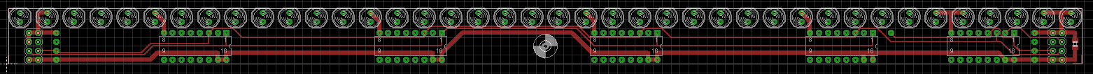

mit nem 74HC4094 geht das problemlos. Hab ich mal für einen Werbefritzen gebaut, so ne Art Hau den Lukas, alles in allem an die 3m lang, 10 Platinen mit je 5x74HC4094, 400Leds. Sollte möglichst billig sein, also auf Treiber verzichtet. Läuft heute noch :-)
