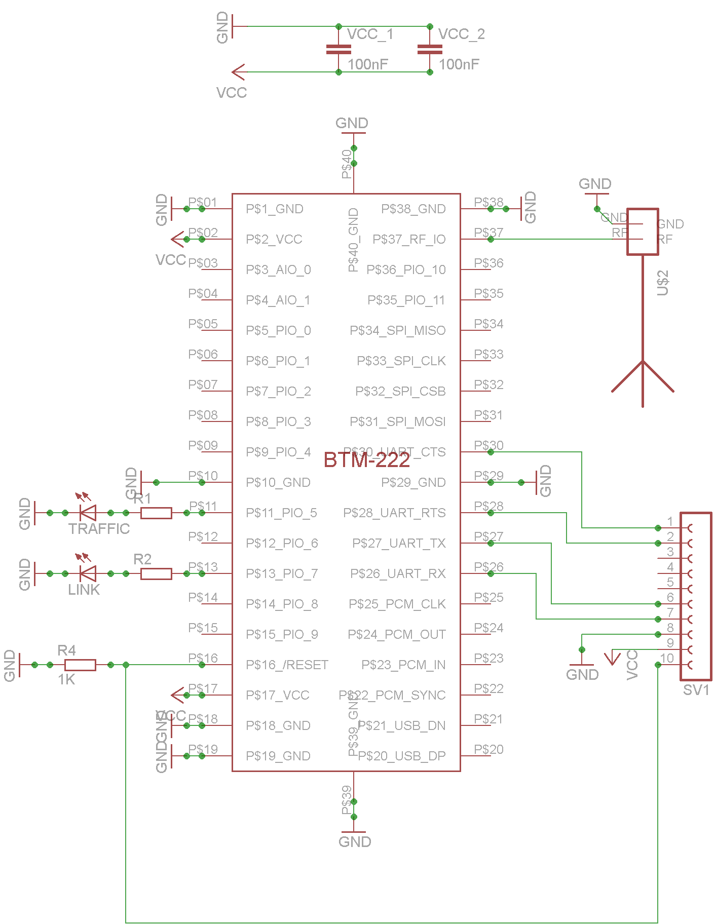

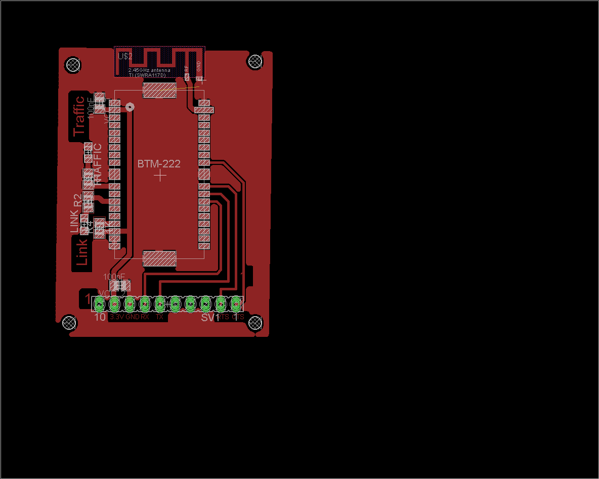

Moinsen Da ich den BTM-222 als einfach Lösung für eine schnurlose serielle Schnittstelle gefunden habe, aber selber nicht so oft Platinen Ätze habe ich mich an eine Adapterplatine gesetzt. Da laut Datenblatt nur die UART Pins nutzbar sind, habe ich darauf verzichtet die anderen Pins raus zuführen. Den großen Elko habe ich drauf gesetzt, da ich nicht abschätzen kann in wie fern das Modul auch mal ein wenig mehr "Saft brauch" Das Reset Signal ist im 2. Layer wird aber um die Kosten gering zu halten, eine Drahtbrücke werden. Sind grobe Schnitzer vorhanden ? Ich will die Platine relativ "perfekt machen" damit Sie auch für andere nutzbar ist. Weil ich wohl ein paar mehr bestellen muss aber selber nur 2 benötige. mfg zeus_mclane
Warum routest Du das Reset-Signal nicht einfach auf der roten Lage? Es ist doch genug Platz vorhanden! Bis auf den fehlenden Antennen-Anschluss fällt mir auch nichts auf!
Moin, Ich finde es sieht doof aus, wenn man das Signal ringsrum routed, aber wenn nichts dagegen spricht (habe es mit vcc ja auch gemacht) werde ich es wohl so machen :) Die Antenne wollte ich eigentlich direkt per draht auf die "IC Platine" löten. Oder wie erreiche ich die größtmögliche Flexibilität ?

Mal n paar Vorschläge - Montagebohrungen ? - Pin 1 Position Modul hinzu - Pin 1 Position Stecker in rot und blau hinzu - Led + Kennzeichnung in rot - Stecker gerade und gewinkelt bestückbar (also dichter an Rand) - PCB viel zu groß (Platz / Geldverschwendung) - Bezeichnung der Platine hinzu - Pinning passend z.B. zu http://www.ftdichip.com/Products/Cables/USBTTLSerial.htm - Stützkondensatoren hinzu - Vcc Gnd Kennzeichnung in rot und blau - Bluetooth Antenne in Kupfer hinzu - Max Voltage in rot - Bezechnung LEDx durch Funktion der Led (auch in rot) reicht wohl erstmal denke ich

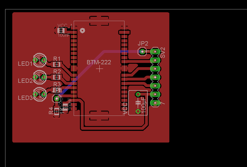

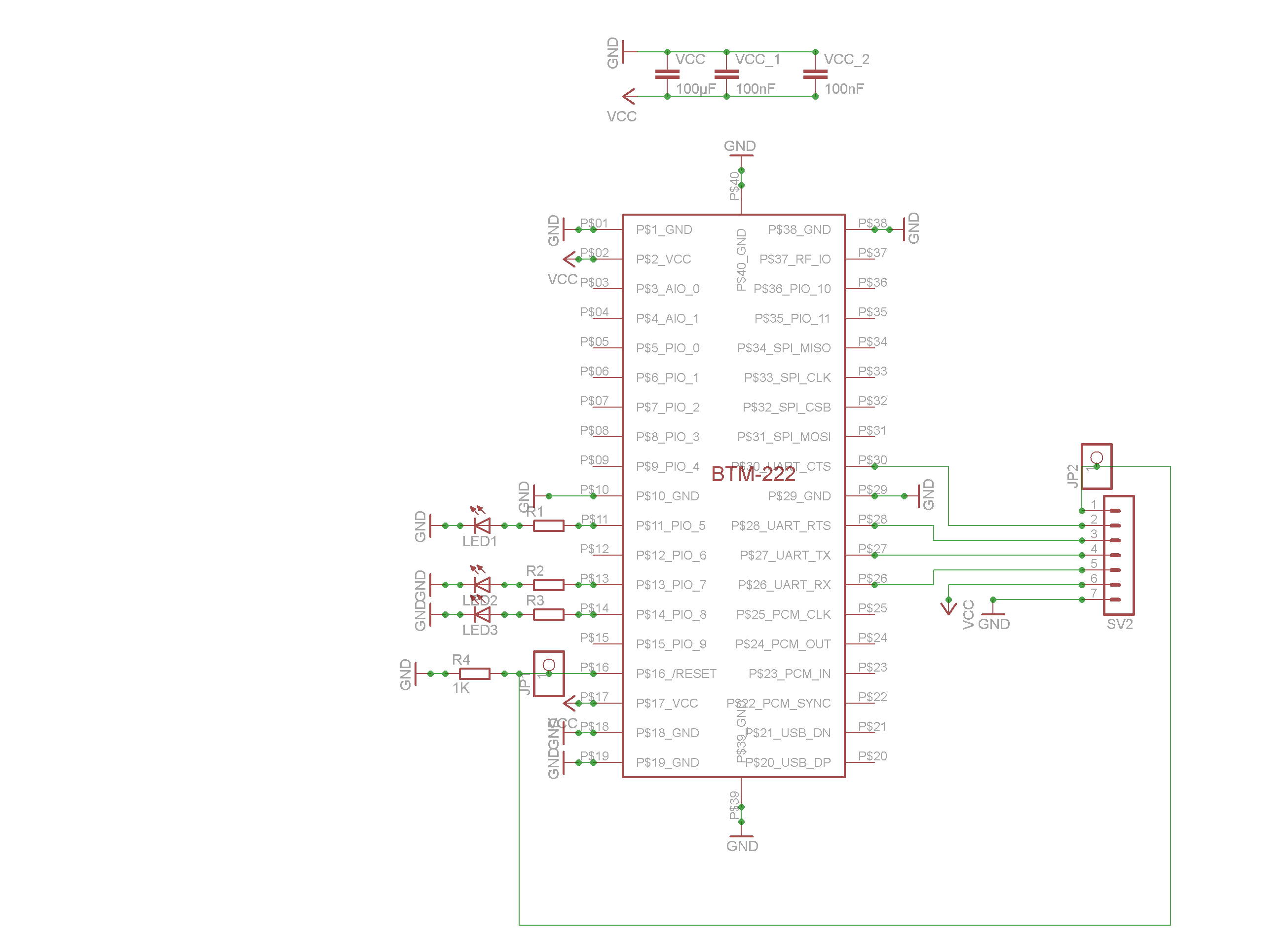

Der Rächer der Tranistormorde schrieb: > Mal n paar Vorschläge > > - Montagebohrungen ? > - Pin 1 Position Modul hinzu > - Pin 1 Position Stecker in rot und blau hinzu > - Stecker gerade und gewinkelt bestückbar (also dichter an Rand) done > - PCB viel zu groß (Platz / Geldverschwendung) > - Bezeichnung der Platine hinzu > - Pinning passend z.B. zu > http://www.ftdichip.com/Products/Cables/USBTTLSerial.htm warum sollte ich es per USB an PC anschließen, aber stört ja nicht :D > - Stützkondensatoren hinzu waren schon vorhanden ?! > - Vcc Gnd Kennzeichnung in rot und blau Wo und Warum ? > - Bluetooth Antenne in Kupfer hinzu Mit der Position bin ich nicht wirklich zufireden wollte aber die Vebindung sehr kurz halten > - Max Voltage in rot > - Bezechnung LEDx durch Funktion der Led (auch in rot) > reicht wohl erstmal denke ich Besser ? :)
Zeus Mclane schrieb: > Besser ? :) Klar, geht aber noch weiter: - Antenne an die Stirnseite, Bohrungen zurückziehen. Antenne kann dann überstehen was die Leistung stark verbessert - Led's in SMD (reine Platzverschwendung bei Signalleuchten) - Das ganze schmäler, am besten auf Modulbreite - Duftmarke kleiner - Stecker auf LED Seite ziehen um andere Seite zu verkleinern - LED's vielleicht runter zum Stecker ziehen Die FTDI Dinger mit Stecker sind einfach super praktisch zum testen und experimentieren- Anschließen, Versorgung und serielle laufen. Aber nur ein nice to have.
Zeus Mclane schrieb: >> - Vcc Gnd Kennzeichnung in rot und blau > Wo und Warum ? Zum testen Probes, Oszi, Messgerät ... , das ganze dient ja dem Test Vielleicht sogar die SMD pads auf Stiftleisten ziehen (muss ja keiner Bohren/Bestücken) Eine 3V3 max.! Kennzeichnung kann ich übrigens wärmstens empfehlen, ebenso einen verpolschutz ;-)
Die Masse der Antenne sollte möglichst kurz mit der RF-Masse des BTM verbunden sein. Das ist sie aber garnicht.

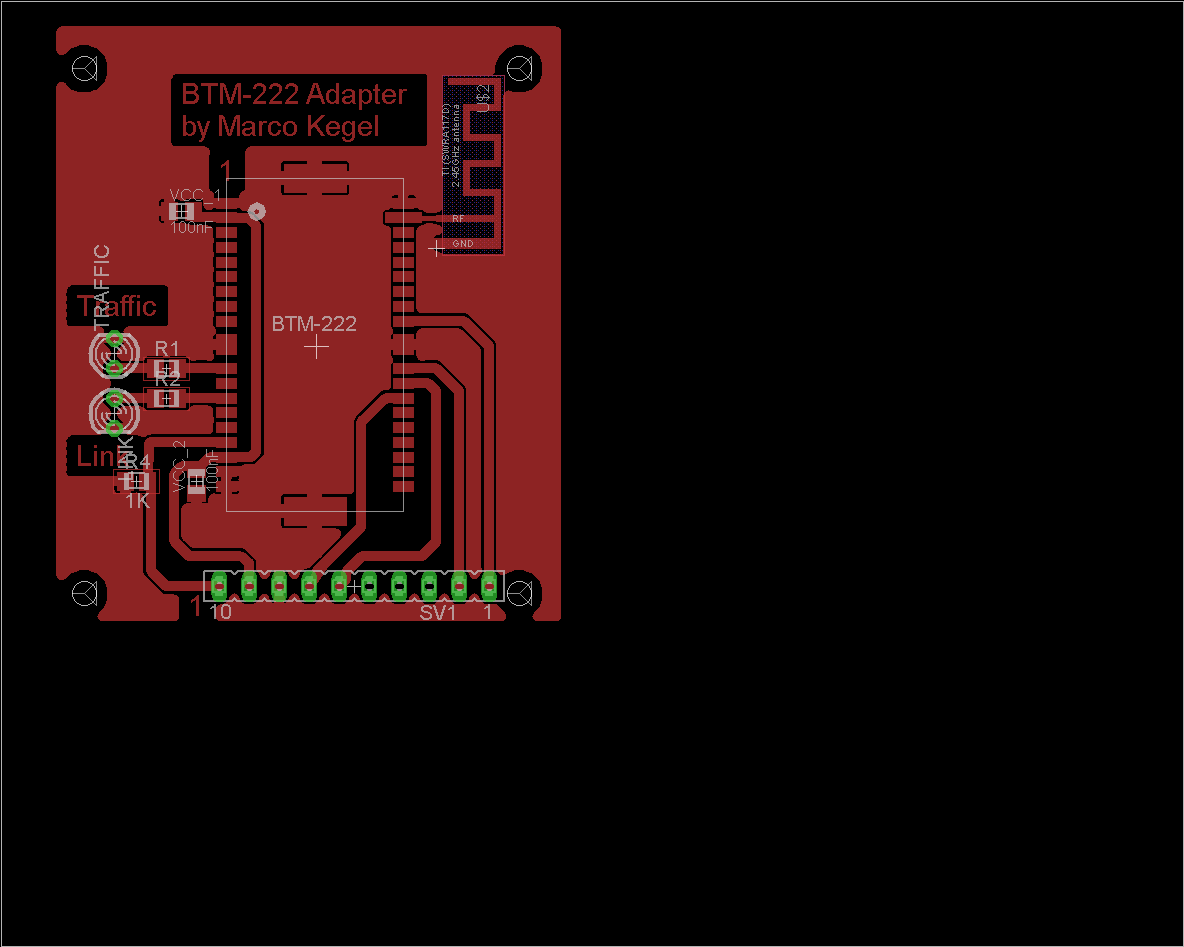

Ich habe mich jetzt gegen ein extra reset Signal entschieden :D Werde ich wohl auf der Anderen Seite über VCC on/off machen. Viel kleiner werde ich die Fläche wohl kaum bekommen.

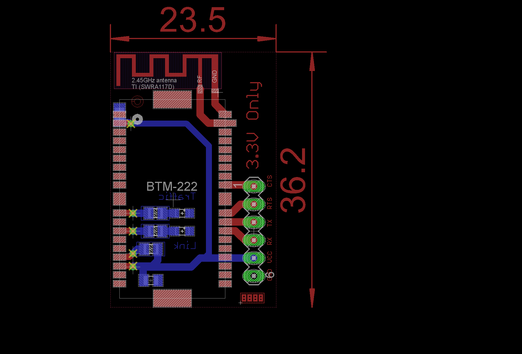

Zeus Mclane schrieb: > Viel kleiner werde ich die Fläche wohl kaum bekommen. Wenn du die Stiftleiste 2 reihig machst kannst du dir die gesamte rechte Fläche neben dem BTM Modul sparen. Die 4 wichtigen Signale legst du dann auf die untere Reihe, den Rest nach oben. So kann auch mit einreihigen Stiftleisten bestückt werden wenn man nur +/- RxD TxD braucht. SMD Teile sollten eine Vorzugsrichtung haben (in deinem Fall West-Ost nicht teilweise N-S). Wenn du die oberen Bohrungen auf Höhe Pin 1 des BTM Moduls ziehs,t kann die Antenne ohne Aufwand über den Rand der Trägerplatte ragen. Das ist für senden empfangen in dieser Richtung ganz praktisch. Zeus Mclane schrieb: > Ich habe mich jetzt gegen ein extra reset Signal entschieden Mach das doch in blau, dann kannst du einseitg ohne Reset / zweiseitig mit fertigen.
Jetzt der letzte Stand, da ich sowieso 2 Lagig bestellen muss, kann ich es auch gleich so machen. Bohrungen entfallen, da sie nur Platzwegnehmen, die Platine kommt entweder in ein Gehäuse oder wird geklebt. Wenn keine starken Einwende kommen, geht es die Woche raus. mfg Marco
