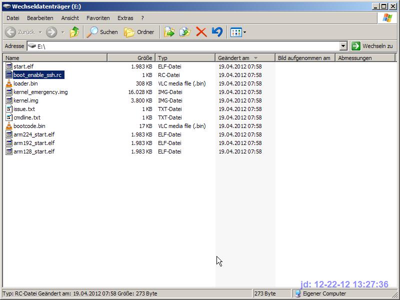

So - Read ist gerade gekommen. Die SD ist lesbar (siehe Bild), die Dateien lassen sich auch in einen Editor laden (sind also lesbar). Wie sollte ich da weiter vorgehen ?
Joachim Drechsel schrieb: > So - Read ist gerade gekommen. > > Die SD ist lesbar (siehe Bild), die Dateien lassen sich auch in einen > Editor laden (sind also lesbar). Wie sollte ich da weiter vorgehen ? dein beschriebenes problem tritt mal gerne auf wenn der kernel oder so "Kaputt" ist... lad dir mal das neueste image runter und pack das auf die sd karte

Das neue Image ist drauf, das grüne Lämpchen tut etwas. Die Karte konnte ich unter Windows auslesen, das neue Image nicht ("soll formatiert werden ?"). Was hat RS da eigentlich geliefert ?
