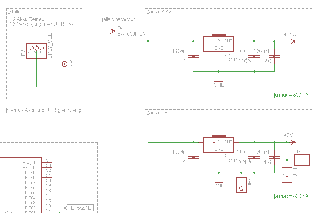

Hallo, auf meinem Board brauche ich 3,3V und 5V. Ich hab dazu die vom USB kommende 5V über die Diode D4 zu den beiden Low-Drop Spannungsregulatoren geschickt. Falls ich auf die USB Spannung verzichen will, kann ich den Jumper auf 1-2 stecken und eine externe Spannungsquelle benutzen. 2-3 wäre dann wieder USB Versorgung. Würde das so klappen? Den 3,3V aufbau hab ich bereits so am laufen gehabt, ich habe diese dupliziert und den LD1117S50 drauf gesetzt um 5V rauszubekommen. Viele Grüße Markus
Wie willst du aus 5V minus der Spannung die über der Diode abfällt mit einem Linearregler wieder 5V bekommen?
Außerdem solltest du unabhängig davon den maximalen Strom beachten den ein USB Port liefer kann. Frage an dich, wie viel ist das?
der USB Port liefer 500mA. Mit einem USB Twinkabel komm ich theoretisch auf 1A. ok ich ging davon aus, das der LD1117S50 die 5V aus den 4,4 - 4,7V hochtransformiert aber hast recht, wenn er ja nur "dropped" und nicht "pushed" :D ist das schon logisch. Der USB-Host benötigt ja 5V wenn ich bspw. mit einem 3,7V LiPo einen USB Stick betreiben will (dort sollen später mal Werte drauf gespeichert werden). Hmm.. was macht man dann da?

einen Schaltregler aka DCDC-Converter nehmen...
Mark98 schrieb: > Hmm.. was macht man dann da? USB liefert dir bereits 5V. Warum willst du diese Spannung nochmals auf 5V regeln? Ein Filter reicht. EDIT: Gerade gesehen, dass es auch mit einem 3.7V Akku laufen soll. Daher benötigst du, wie bereits gesagt, einen Schaltregler. Ich kenne die Entladungskurve deines Akkus nicht, vielleicht benötigst du auch für die 3.3V einen Schaltregler (Drop-Out deines Linearreglers beachten).

Welcher wäre denn ein kleiner passender Schaltregler um die <5V zu den bspw. 5 +/-10% V hochzubekommen?
Mark98 schrieb: > der USB Port liefer 500mA. Mit einem USB Twinkabel komm ich theoretisch > auf 1A. In der Praxis kommst Du damit vermutlich durch, solange kein ungespeister Hub dazwischen hängt. Um es sauber zu machen, muss das Device die 500mA aber erstmal freundlich beim Host beantragen.
http://www.mikrocontroller.net/part/MC34063 Der schaut doch gut aus oder? Ich würd dann von den VIN (3-5V) / VUSB auf den DC/DC
Ich habs mal gesteckt. so wie ich es ursprünglich vor hatte. Mist! am Ausgang des 5V Reglers kommen nur 4,5V raus.
Wenn du die Verpolsicherung nicht mit Diode realisierst, sondern die FET Schaltung verwendest , kannst du den Spannungsabfall erheblich reduzieren .
