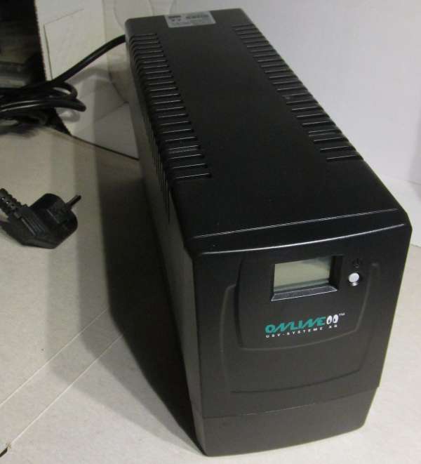

von Manfred P. (pruckelfred)
Meine kleine APC ist ausgefallen und es mangelt an Ideen, diese zu
reparieren. Beitrag "Hilfe für eine defekte APC-USV gesucht"
Nun hat mir ein netter Forist eine USV aus seinem Bestand gegen
Portokosten vermacht, Yunto Smile S600, ein Consumer-Ding für 60 Euro:
https://www.usvshop24.de/usv-anlagen/usv-yunto-smile/
Der mitgelieferte Akku ist totgestanden, aber der aus meiner passt, wird
mit ca. 800mA bis 13,70 Volt geladen. Als Eigenverbrauch habe ich am
Netz 10,4 Watt / 23VA gemessen, wenn der Akku voll ist.

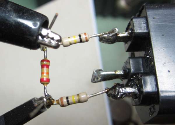

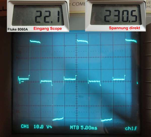

Mal gucken, wie der Ausgang denn so ist - das passt doch in diesen alten
Thread. Ich habe einen Teiler etwa 1:10 gebaut und das Scope mit einem
10:1-Tastkopf angehängt. Der Netzsinus sieht aus wie gewohnt, leicht
abgekappt.

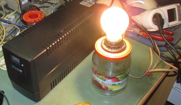

Laut Beschreibung wird ein "Simulierter Sinus" geliefert, darüber kann
man wohl streiten. Als Last habe ich meine 100W-Prüfbirne mit gemessenen
93W an 230V, bei Last wird das Rechteck etwas breiter als im Leerlauf.

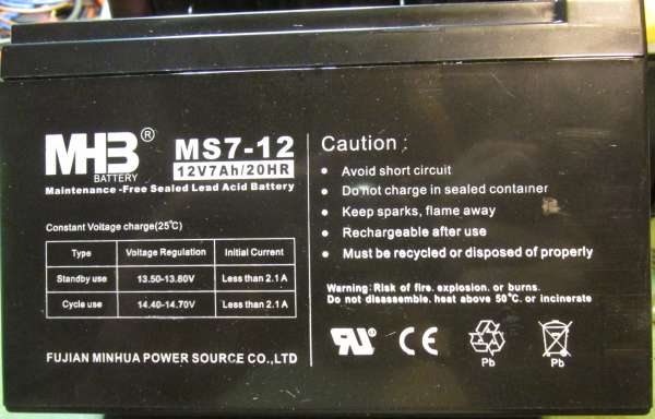

Was ich nun garnicht glauben will: Der originale Akku MHB MS7-12
behauptet im Datenblatt, 200 Zyklen mit 100% zu können!
http://www.mhb-battery.com/upload/MS7-12-2_10kg_pdf(1).pdf
> man wohl streiten.
Streit ist hier unnötig. Das ist ja nicht mal ein 'modifizierter Sinus'
mit 2 Stufen, sondern nur Rechteck mit Pause. Unterste Kategorie der
USVs. Lass das keinen Eingangskondensator eines Netzfilters sehen, der
mag das nicht.
Was findest du daran ungewöhnlich? Zu viele oder zu wenige Zyklen?
