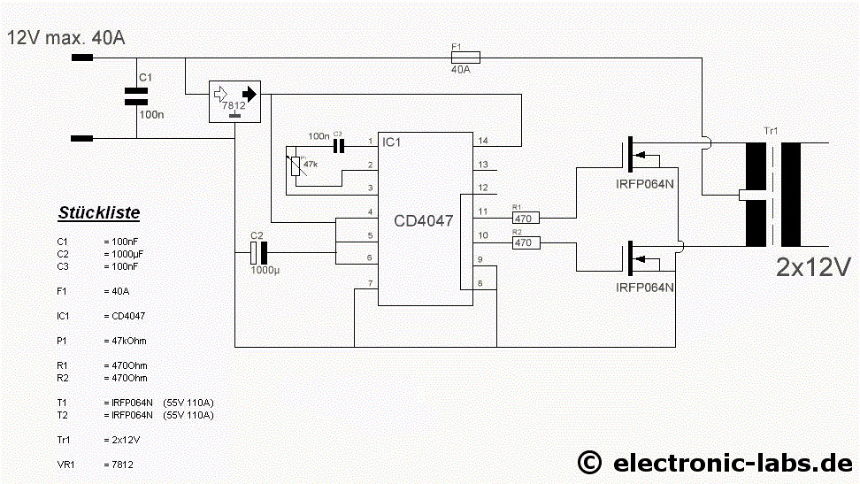

Ich habe mir aus einem alten 12V->230V Spannungswandler den/die HF Trafo
genommen und würde nun gern damit aus meiner Batteriespannung die 400V
Ladespannung erzeugen.
Zur Ansteuerung habe ich mir das Prinzip des Gegentaktflusswandlers in
Parallelspeisung aufgebaut, was prinzipiell auch funktioniert.
Mein Problem ist jetzt aber, dass ich um ausgangsseitig einen
brauchbaren Strom zu bekommen bei einer Frequenz von um die 10KHz bin,
was dann aber beim Unbelasteten Trafo zu einem Lehrlaufstrom von schon
um die 10A für.
Wenn ich die Frequenz nun erhöhe dann nimmt zwar auch die Stromaufnahme
im Leerlauf ab, aber ausgangsseitig sind auch nur noch ein paar mA
möglich.
Mir fehl auf dem Gebiet der Spulen und Transformatoren leider ein wenig
das Verständnis. Hoffe aber das mir hier jemand weiter helfen kann, um
die Stromaufnahme im Lehrlauf deutlich zu senken.
Ich möchte mich schon mal im Vorraus bedanken.
Ralf

von Ralf H. (ralf_h70)
Die Trafos stammen aus einem Defekten Spannungswandler, hatte also keine
Möglichkeit mehr mir die Ansteuerung und Frequenz anzuschauen.
Habe jetzt zur Erzeugung der Frequenz den CMOS4047 und dahinter zwei
MOSFET's die im Spannungswandler verbaut wahren benützt.
Hab es dann mit Frequenzen von 1-80kHz versucht, ohne Erfolg.
Ich kann mir aber auch nicht so recht vorstellen das alle 4 Trafos
defekt sein sollen. Ist bei der Beschaltung von HF Transformatoren
grundlegend etwas zu beachten oder sollte die Schaltung so wie auf der
Abbildung auch für solch einen Trafo funktionieren?
von Michael R. (mexman) Benutzerseite
Diese Schaltung ist ein Gegentakt-Flusswandler.
Weisst Du ob der Trafo in einer solchen Schaltung vorher gearbeitet hat?
Wie Harald schrieb.... Warum hast Du nicht lieber den alten Wandler
repariert..... der tat ja schon fast was Du suchst....
Klar. Du hast bei jedem FET am Eingang 7nF Gatekapazitaet.
mit 470 Ohm Vorwiderstand  plus dem Innenwiderstand des CMOS IC dauert
es gewaltig lange (vor allem bei 80 kHz) bis der FET aufgeht.
Ausserdem hast Du nicht bedacht, dass es einen Zeitraum gibt, in dem der
erste FET noch offen ist und der zweite schon ioeffnet...satter
Kurschluss an der Betriebsspannung!
ich weiss.......ein Oszilloskop ist nicht vorhanden, stimmts?
Dann nimm Dir eine nachbausichere Schaltung und nicht so ein gebastel!
> defekt sein sollen.
Was.......Du hattest 4 Wandler von 12 auf 220V, die defekt waren? Woher
kommen ploetzlich die 4 Trafos?
Ausserdem hilft es enorm, die Trafos mal zu vermessen.... ich
weiss.....auch ein Induktivitaetsmessgeraet hast Du nicht...... siehe
oben.
gruss
Michael
Ja hat er, hab die Schaltung vom Grundprinzipien so übernommen,
lediglich extern aufgebaut und mit nem neuen Taktgeber versehen.
Dann ist es ja unterm strich auch kein Problem, denn wenn der 2. FET
etwas zeit brauch um zu öffnen hat der erste ja genug zeit um wieder zu
Schließen.
Auch und ich denke das ich mit nem Fluge 199C recht gut ausgestattet bin
und auch damit umgehen kann.
Daher bin ich mir auch sicher das es nicht daran liegt, dass die Beiden
FET's gleichzeitig an sind.
Nein es war 1 Wandler mit 4 Trafos die jeweils 2 in Serie und Parallel
geschallten wahren. Und somit über 8 FET angesteuert wurden.
Das fehlt leider wirklich!
Hab jetzt aber eine zufriedenstellende Lösung gefunden.
Die im Unbelasteten zustand nur noch 1-2A zieht und im Lademoment mit
150A gut dabei ist. Und mir somit meine ~5000µF Kondensatoren in 1-2sec.
lädt :).
Und zugeschnallten wir sowieso nur im Lademoment.
von Alex (Gast)
Der Gegentaktflusswandler ist aber total ungeeignet um deine
Blitzkondensatoren aufzuladen!
Denn dabei schwankt ja die Ausgangsspannung ständig zwischen 0V und
230V.
Dafür ist ein Sperrwandler bestens geeignet - und viel einfacher &
unproblematischer.
Für was sollen 150A gut sein???
Berechne doch mal den nötigen Strom für die höchste sinnvolle Blitzrate.
Was hält eigentlich deine Blitzlampe aus??? Oder willst du damit
Sprengungen machen?
Außerdem bin ich mir sicher dass deine 5000µF Kondensatoren diesen
Betrieb nicht mit machen - geschweige die Blitzlampe!

von Harald W. (wilhelms)
Ralf H. schrieb:
> Ingo schrieb:
>> Mich würde noch interessieren, was du falsch gemacht hast!?
> Ich bin einfach davon ausgegangen, dass im LEERLAUF wie bei einem
> normalen Trafo so gut wie kein Strom fließt. Das war dann wohl mein
> Fehler.
Wenn Du den Wandler richtig aufgebaut hast, ist das auch der Fall.
> Ziel ist es wenn nötig Blitzraten von 3-4 Blitzen mit ~einer Sekunde
> Abstand ab geben zu können. Soll aber nicht hauptsächlich so sein. Im
> Normal betrieb reicht dann eine Ladezeit von 2-3 Sekunden aus.
Ja, da nimmt man aber, wie bereits gesagt, seit fünfzig Jahren
Sperrwandler für. Und der benötigt num mal einen Trafo mit Luftspalt.
Gruss
Harald
Werd demnächst noch mal die Ansteuerung überarbeiten, und den Effekt der
Gatekapazitaet mit berücksichtigen.
Aber wieso unbedingt einen Sperrwandler aufbauen wenn die Trafos und FET
für einen Gegentaktflusswandler da sind. Wenn ich es richtig sehe, ist
doch ein Gegentaktflusswandler nichts weiter als "zwei" Sperrwandler? Am
Ausgang ein paar Dioden mehr und der Wirkungsgrad sollte besser sein?
Weil der zur Aufladung von Kondensatoren einen wesentlich besseren
Wirkungsgrad hat.
Nein.
Gruss
Harald
