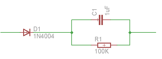

Guten morgen, ich bin Elektronik Laie und habe eine Frage. Die angefügt Schaltung ist ein RC-Filter. Am Eingang (vor D1) kommt ein Signal eines kapazitiven Sensors an. Was macht die RC-Schaltung? Sie filtert das Signal, aber wie? Werden Phasen verschoben, also das Signal zeitverzögert wieder gegeben oder was passiert genau? Danke.
HAllo, so eine schaltung kann dazu verwendet werden, um eine kleine Menga an Energie zwischen zu speichern. So kann man z.B. einen FET geschlossen halten, auch wenn das Ansteuersignal schon weg ist... Gruß Frank
Danke Frank. In der Tat kommt danach ein Transistor der angesteuert wird. Verschiebt die Schaltung aber zeitlich irgendwie das Signal oder bleibt dies unverändert?
Hallo Sven, das Einschalten des Transisstor wird natürlich verzögert, da ja der Kondenstator erstmal die Energie aufnimmt. Gruß Frank
Frank schrieb: > as Einschalten des Transisstor wird natürlich verzögert, da ja der > Kondenstator erstmal die Energie aufnimmt. ??? Der Kondensator stellt für einen Impuls einen Kurzschluss dar, da wird nix verzögert. Das ist ein Hochpass, kein Tiefpass.
Hallo, mit dem RC-Glied wird das Einschalten verbessert. Der C überträgt zunächst den Einschaltimpuls als höheren Ib auf den folgenden Transistor, und R sorgt dann für den notwendigen Basisstrom. Gruß, Michael
Hallo, zu meiner Verteidigung muss ich anmerken, dass ich die Kondensator-Widerstands-Kombination zwischen Source und Gate eines FET kenne. In dieser Konstellation bedeutete es eine Einschaltverzögerung... Gruß Frank
Sven schrieb: > Basis/Gate. Was jetzt? Basis oder Gate? Die Diode lässt nur positive Impulse durch. Das spricht gegen ein Mosfet, weil den niemand mehr (ein) ausschalten kann (je nachdem ob (P) N Kanal) Es fehlt halt der Kontext drumherum.

Michael Appelt hat schon alles zu gesagt, das hatte man sogar als Kommunikationselektroniker in der Berufsschule behandelt.

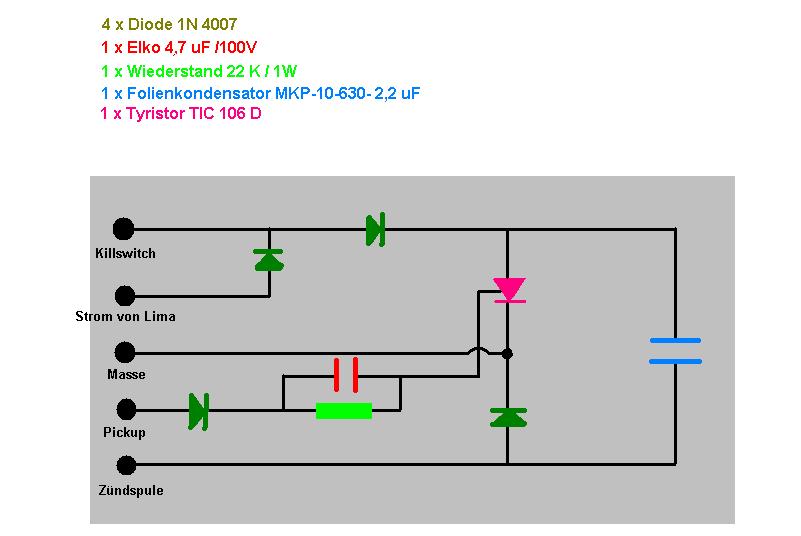

Es geht konkrekt um ein Zündschaltgerät mit Entladekondensator. Ich wollte mir kostengünstig eines zusammenlöten, da meines den Geist aufgegeben hat. Verstehe aber in dem Fall die Funktion des RC-Glieds nicht. Der Thyristor wird automatisch beim Entladen von C (blau gezeichnet) aus der Selbsthaltung gelöscht oder?
Das RC Glied dient zusammen mit der Diode der Impulsformung für den Zündimpuls des Thyristors. Der C für den kurzzeitig hohen Gateimpulsstrom. Der R entlädt ihn darauf wieder. Die Diode damit es keine negativen Impulse an Gate kommen.
Bist Du sicher, das Du alle Dioden richtig herum eingezeichnet hast. Hast Du die gemessen? Wie? Was ist denn kaputt an dem alten Gerät? Reparieren ist doch nicht so schwer, ist ja recht überschaubar.
