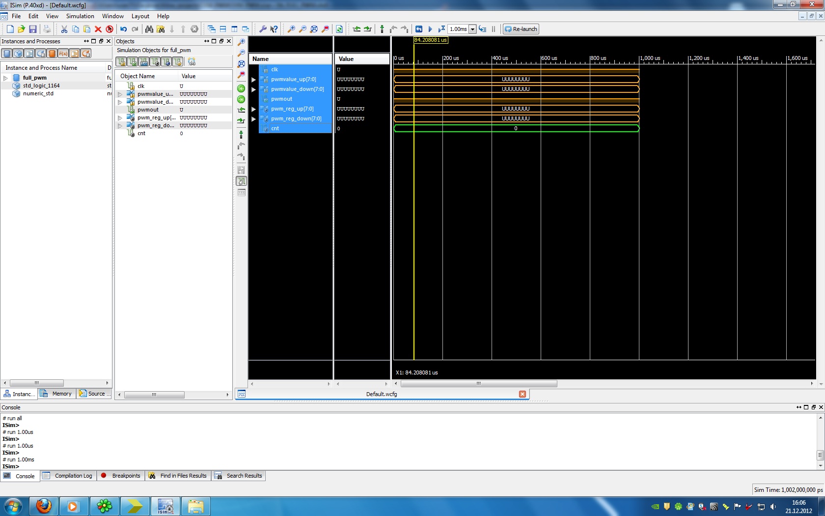

Hallo, Von vornherein es ist ist mein zweiter VHDL Versuch. Wenn ich die Schaltung in ISIM simulieren will kommt gar nicht raus. Was mache ich falsch? Danke im Voraus

Habe auch Standardroutine die vom Xilinx selbst generiert wurde probiert, hat es aber nicht gebracht. HILFE

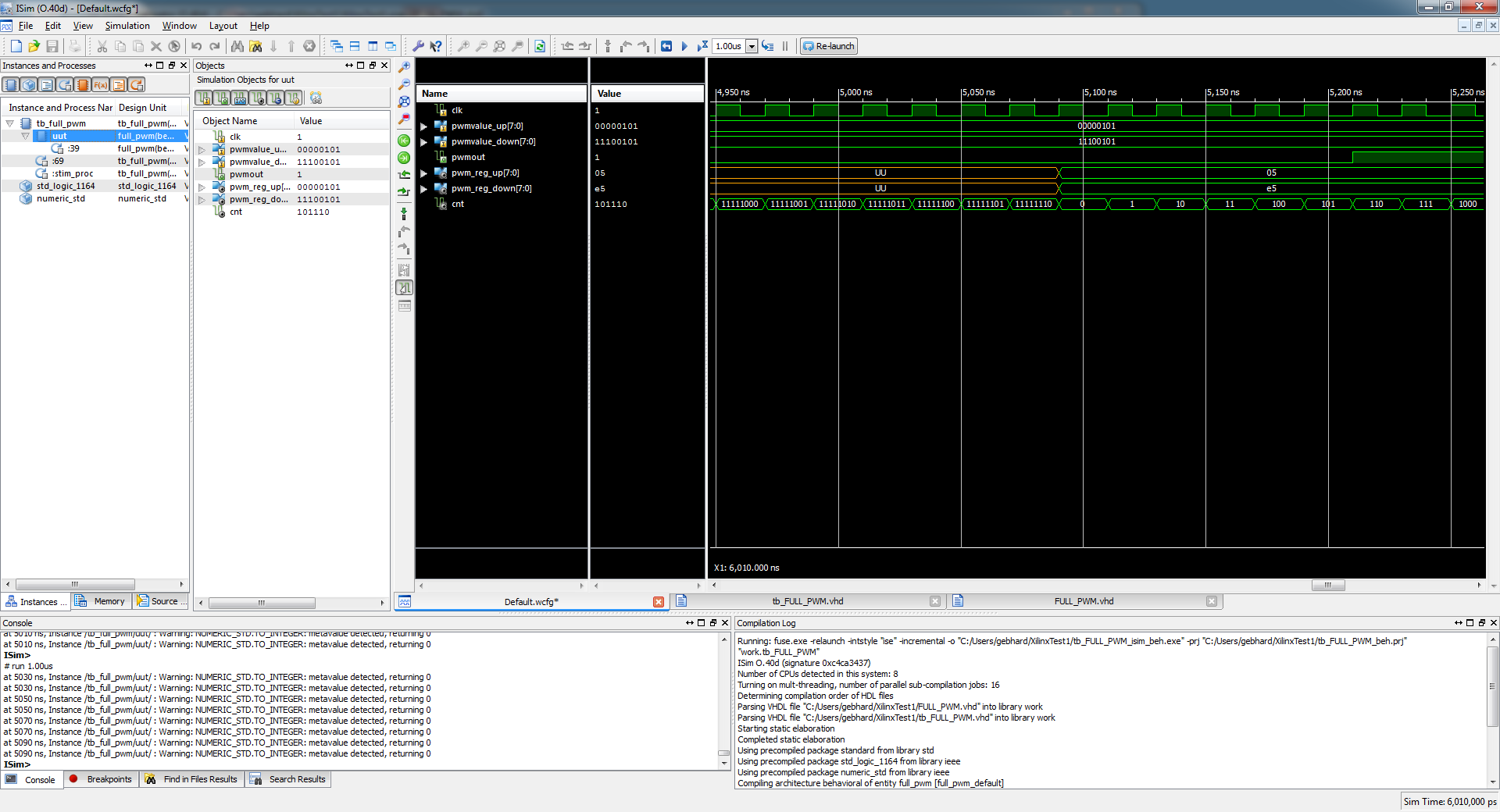

Hm, kann es sein, dass du nur deinen FULL_PWM.vhd simulierst und nicht die Testbench? Bei mir sieht die Simulation wie erwartet aus (siehe Anhang). Die PWM-Register sind übrigens undefiniert, bis der Counter zum ersten Mal auf 254 läuft (wird auch als Warnung in Isim ausgegeben). Gruss, Tschaebe
Ich tippe auch auf einen falsch gesetzten Toplevel-Eintrag: du simulierst das PWM-Modul, nicht die Testbench.... :-o

Es war wirklich so. Danke.
