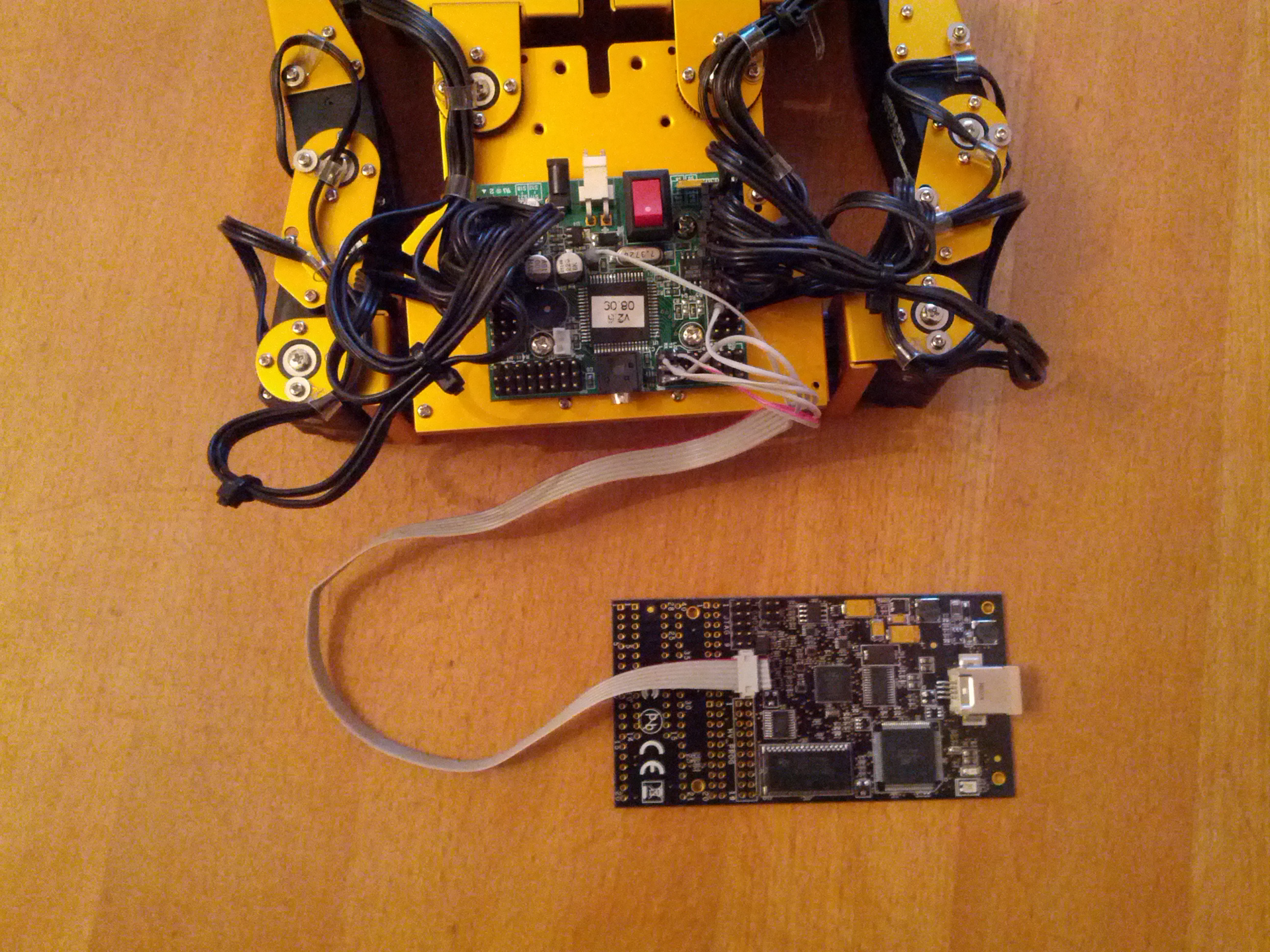

Erstmal vielen Dank für eure Antworten. Ich habe mal ein Bild von dem
ganzen Aufbau angehängt.

dann wiederhole ich die frage von g457: Wie sieht denn dein
selbstgebauter ISP-Adapter aus?
von Gubbel (Gast)
Weiter oben hatte ich schonmal ein Bild gepostet
(http://www.mikrocontroller.net/attachment/163805/IMG_20121222_151522.jpg).
Pinbelegung ist folgende:
ISP -> CR3024
MISO -> TX (PE1)
VTG -> VCC
SCK -> SCK (PB1)
MOSI -> RX (PE0)
RESET -> RESET
GND -> GND
Halt einfach die entsprechenden 6 Pins verbunden.

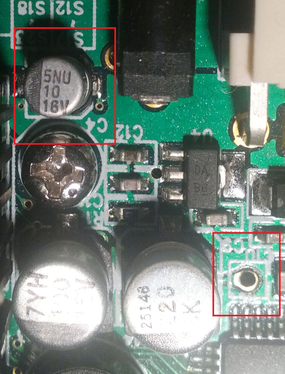

Wie ist die Kapazität des Elkos C4 ( lt. Datenblatt am Reset-Pin) ?
Vielleicht zum Programmieren mal abklemmen oder durch einen kleineren
ersetzen
> ersetzen
Laut Schaltplan
(http://davidbuckley.net/DB/RoboNova/RoboNova_files/C3024.jpg) sinds
10mF. Da das nicht mein Board ist, möchte ich da aber erstmal nicht dran
rumlöten.

So, ich habe jetzt JTAG mal ausprobiert. Funktioniert leider genauso
wenig:
[ERROR] JTAGID not valid. Debugger command enterProgMode failed.,
ModuleName: TCF (TCF command: Device:startSession failed.)
bzw.
Unable to enter programming mode.
Please verify device selection, interface settings, target power and
connections to the target device.
Wild zappeln tut der Roboter allerdings nur wenn die Reset-Leitung
angeschlossen ist (ist bei JTAG wohl optional). Das Problem scheint also
irgendwie mit diesem Reset zu tun zu haben. Das debugWire läuft ja wohl
auch darüber. Aber gibt es debugWire bei dem µC überhaupt? Im Datenblatt
ist dazu nichts zu finden.
von holger (Gast)
>> ersetzen
>Laut Schaltplan
>10mF.
Der Kondensator ist viel zu groß. Löt den mal aus.
Ist er das denn wirklich? Ich meine, das ist ja keine daheim gebastelte
Schaltung. Da wird sich doch sicherlich jemand was bei gedacht haben
oder nicht? An dem Kondensator hat sich ja eigentlich auch nichts getan
und es lief vorher immer einwandfrei.
Ich würde nur gerne den Grund verstehen bevor ich da dran rumfummel.

Sind das denn wirklich 10mF (das wäre ein riesen Klopper an Elko)
Edit: Wieso ist das eigentlich der einzige Kondensator, bei dem ein Wert
dabei steht?
Jobst

von Gubbel (Gast)
Martin e. C. schrieb:
> Hast du Reset Taster am Board? du kannst versuchen den µC in reset
> halten und gleichzeitig flashen und gucken ob es geht,
Einen Taster nicht, nur ein Lötauge (siehe Bild unten rechts). Ich hab
einfach ein Kabel nach GND angesteckt. Beim Flashen kommt allerdings der
selbe Fehler wie vorher, sowohl über ISP als auch JTAG. Nur Zappeln tut
er nicht.
Zum Kondensator, auf dem Bild ist er drauf. Mit einer 10 ist er auch
beschriftet, aber ob das jetzt mF oder wohl eher µF sind weiß ich nicht.
Er ist so etwa 4x4mm² in der Grundfläche.
Aber wenn ich Reset dauerhaft auf GND halte, sollte der Kondensator doch
eigentlich keine Rolle mehr spielen?
