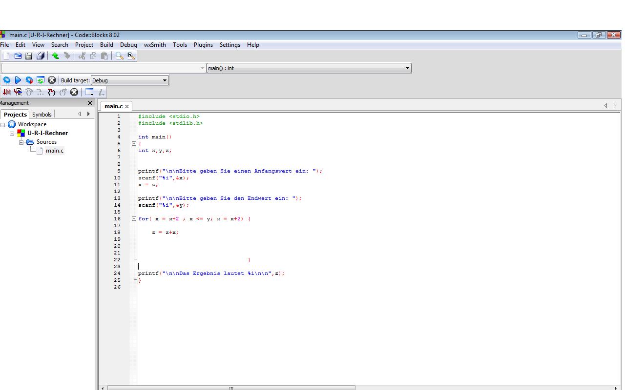

Hallo Ich bin C-Anfänger und bringe mir gerade die Programmiersprache selber bei ich möchte gerne eine Programm schreiben welches ungerade Zahlen addieren soll. Man gibt z.B die Zahl 3 (anfangswert) und gibt die Zahl 11 ein nun sollen alle ungeraden Zahlen von 3-11 addiert werden 3+5+7+9+11= 35 ich komm allerdings nicht weiter :(

Schau Dir mal die Zeile x = z; genauer an. Die überschreibt Dir dein gerade eingegebenes x...
überleg dir mal ganz genau was du da machst... benenne die varaiblen mal RICHTIG und nicht x,y,z... dann wird dir klar was da schiefgeht... btw. variablen sollte man auf definierte! anfangswerte setzen.. ;)
Martin Maurer schrieb: > Schau Dir mal die Zeile > > x = z; > > genauer an. Die überschreibt Dir dein gerade eingegebenes x... Außerdem ist z nicht initialisiert, kann also alles sein...
Eine Möglichkeit ist auch, die Eingabe zur Kontrolle nochmal auszugeben. Bei dir auch nochmal direkt vor der Schleife.

Anfänger schrieb: > @Tom > > ja jetzt hab ichs danke Tom > > z=0 > > und x=x > > dann läufts > > danke x = x ist doch totaler Blödsinn... das bedeutet soviel wie 1 = 1, oder 5 = 5... is unnötiger Quellcode...
