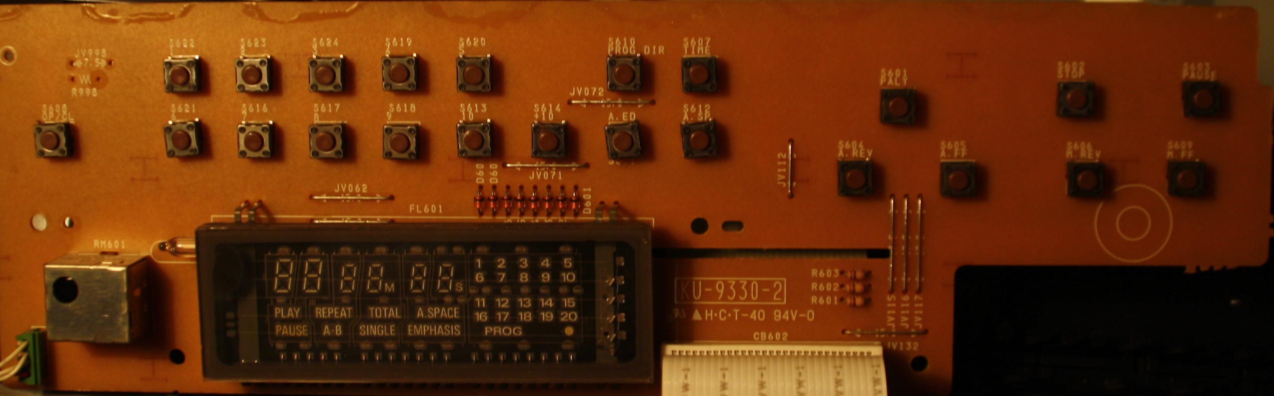

Servus, habe einen CD-Player (Denon DCD-625 II) als Schrott geschenkt bekommen. Die Platine ist jemandem anders zum Opfer gefallen, also einfach nicht mehr da. Das CD-Laufwerk ist ebenfalls nicht mehr da (nur noch die Außenblende). Aber es sind noch sämtliche Knöpfe und das Vakuum-Display da, auf einer extra Platine mit Folien-Anschluss. Nur von den einzelnen Pins des Displays und den Tastern an den Folienleiter kontaktiert (ohne sichtbaren Chip). Möchte irgendwann mal einen Atmel (Mega16 oder Tiny2313) da dran klemmen. Habe mir also mal gefährliches Wikipedia-Halb-Wissen angeeignet, ein paar Foren-Beiträge zu VFDs gelesen, nach dem Display erfolglos als Ersatzteil und nach Schaltplänen fürs Gerät ebenfalls erfolglos gesucht. Wie gehe ich jetzt weiter vor - sprich wie komme ich an die Belegung des Displays und die richtigen Spannungen? Wenn möglich ohne das Display zu killen. Grüße und schöne Feiertage Michael

Okay, wie versprochen ein paar Bilder. Habe noch mal nach der Bezeichnung auf der Platine gesucht und leider nichts brauchbares gesucht. Grüße und Frohe Weihnachten Michael
Löte mal die vier Pins auf der Oberseite aus und werfe einen Blick auf die Rückseite des Displays. Oft sind da Linien aufgedruckt, die Anzeigen, welche Pins mit welchen Gittern/Anoden verbunden sind.

Kannst auch erst mal einen Blick in den Schaltplan werfen für die nötigen Spannungen und die Anschlussbelegung: http://www.eserviceinfo.com/download.php?fileid=54275 Als Ansteuerung empfehle ich den PT6311 oder die Schaltung von Pollin mit 4094 und Transistoren.

Für die Versorgung kannst du zwei Netzteile in Reihe schalten (wahrscheinlich so, wie du es dir bereits gedacht hast). Also ein 27V Netzteil (+ auf GND, - als -27V) und ein 5V Netzteil (+ als +5V und - auf GND). Besser wäre es mit einer Spannung zu versorgen und die -27V über einen Inverter (DC/DC Wandler bzw. Schaltregler) zu erzeugen. Die VFD Ansteuerung kann man natürlich auch zu Fuß mit Transistoren erledigen. Musst wohl ein bischen googeln um heraus zu finden wie das läuft... Das Display wird wohl mit -24V versorgt (Stromlauf Signal A0 / Pin40 von IC201)

Michael W. schrieb: > Hmm, da müsste man wohl ziemlich schnell multiplexen. 2880 Hz bzw. 1440 > Hz für 30 mal pro Sekunde. 0,00069 Sekunden pro zwei Segmente. Nö, ist doch kein TFT. Ich zähle 8 Gitter auf dem Foto, also 8*30Hz = 240Hz. Das sollte doch zu machen sein, oder ?
