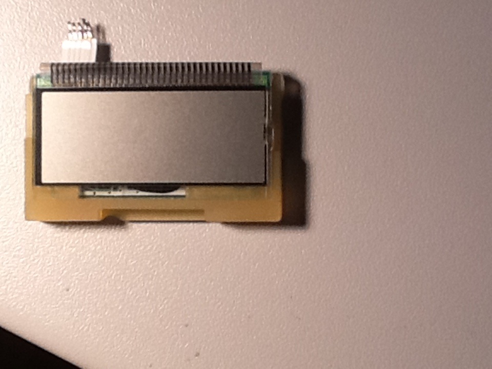

Hallo, für mein neues Projekt (Version 2) benötige ich für die Konfiguration des Gerätes dringend ein kleines LCD Display; 3x1, 3x1,5cm so um den Dreh. Auf einen bestimmten Bustyp habe ich mich nicht festgelegt. Nachdem ich die Wiki Artikel angesehen hatte war in meinen Augen das LCD des Nokia 3310 Handys geeignet, jedoch finde ich dieses nicht in Stückzahlen von 10-15 Stück. Heute beim Keller durchforsten bin ich auf ein Display gestoßen, habe aber keinerlei Ahnung wo das her ist; es würde auch genügen wenn es nur Text ist, grafisch wäre natürlich schöner. Tim Um das LCD ist eine Art Gummi, welcher das Display und die Treiberplatine zusammenhält.
Mit den paar Anchlüssen bleibt eigentlich nur SPI oder I2C als Bustyp. Aber ein Stück sind noch keine 10-15 ...

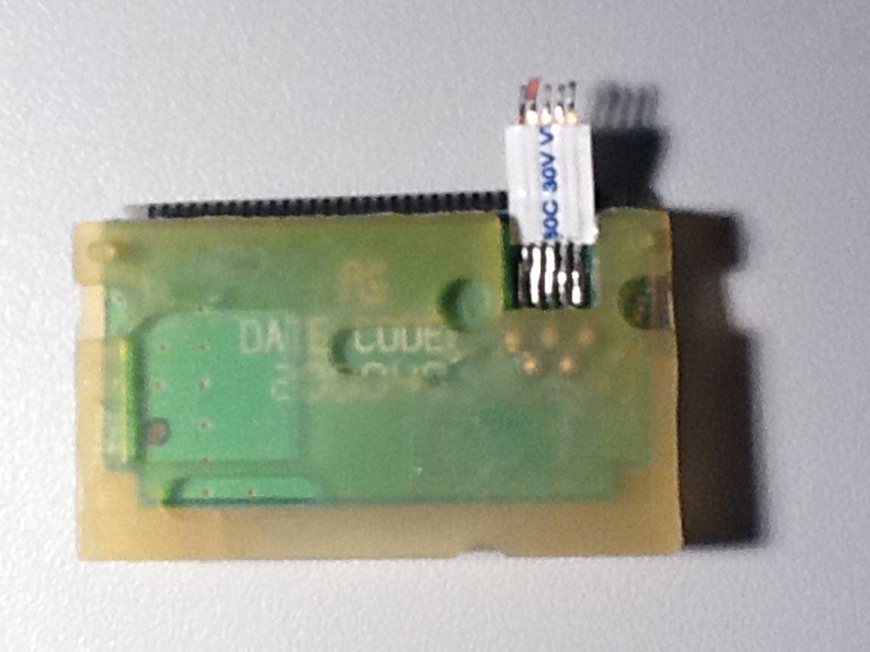

Ich bräuchte für mein Projekt ein LCD, insgesamt werde ich je nach Nachfrage bis zu 10 Stück bauen; Ich bräuchte mehrere gleiche LCDs. Und auf der Platine ist absolut kein Typ sichtbar, zwischen LCD und Platine befindet sich eine weiße Masse, ein Vergossener Chip ist darunter Das Logo auf der Rückseite in der Mitte sieht ähnlcih wie die Buchstabenkombi Rc aus. Ich kenne die Marke nicht

Tim Music schrieb: > Das Logo auf der Rückseite in der Mitte sieht ähnlcih wie die > Buchstabenkombi Rc aus. Ich kenne die Marke nicht Das ist das Logo der Underwriter Laboratories: http://www.heatmanagement.com/local/media/Logo_UL.jpg Nein, kein Hersteller, sondern das US-Äquivalent der VDE.
Nein, das ist es nicht; ich hab das jetzt mal freihand abgemalt mit GIMP.
1 | http://www.google.de/url?q=http://cec-mc.ru/upload/zapolnenie/SAS1-9050-B%2520UG-2864HMBEG01-Univision.pdf&sa=U&ei=CnHXULyaIczptQberoHABg&ved=0CBgQFjAB&usg=AFQjCNGee-g4HPbguJa7JdU3VhxjO9qOAQ |
Das ist das Datenblatt zu dem Display aus der Buch, das hat auch eine integrierte Ladungspumpe. Tm Edit: Für den Controller SSD1306 gibts auch Treiber: http://www.gabotronics.com/resources/lcd-libraries.htm
