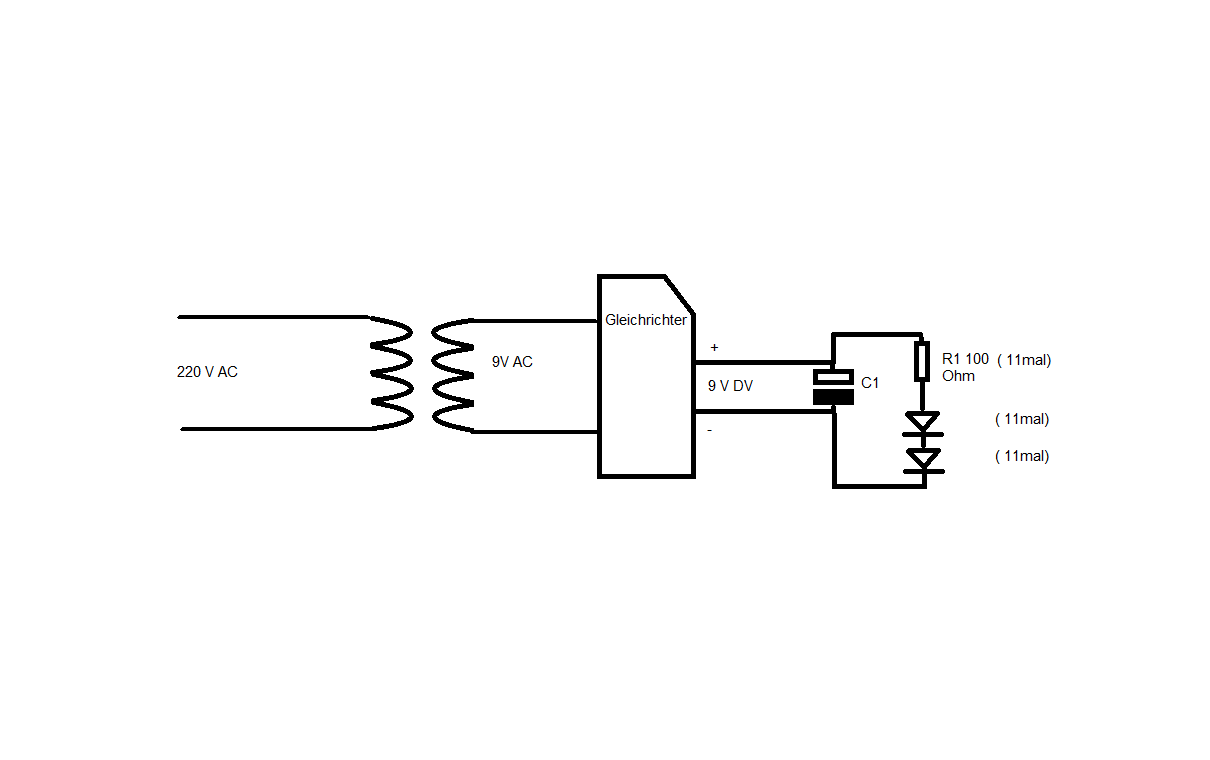

Hi ich wollte zuhause eine Lichtleiste machen mit ultrahellen leds. Die leds hab ich schon so wie in der schaltung angegeben verlötet. ich wollte jetzt allerdings mir nicht die mühe machen und die parallelen LEDs 11 mal hinmalen. Den Vorwiderstand hab ich mir ausgerechnett die LEDs laufen mit ca 3,2V und 20-30mA ich hab mir mit 100Ohm einen Strom von ca 26mA eingestellt. Meine Problem ist nun die versorgung der LEDs mit Strom ich wolltedazu kein netzteil nehmen da wir an der Stelle keine Steckdose haben. Stattdessen wollte ich mir selber ein kleines netzteil zusammenbasteln. meien Frage kann man das so wie in der Zeichung angegeben so bauen oder hab ich da etwas entscheidendes (wie zb ein Spannungsregler ) vergessen? meine andere Frage wäre wie muss ich den Entstörkondensator dimensonieren? liebe weihnachtliche grüße Tobi
tobi88 schrieb: > Stattdessen wollte ich mir selber ein kleines netzteil zusammenbasteln. Bitte verwirf ganz schnell diesen Gedanken!!! Kauf dir etwas fertiges und gut isses.
erhobener Zeigefinger schrieb: > tobi88 schrieb:> Stattdessen wollte ich mir selber ein kleines netzteil zusammenbasteln.Bitte verwirf ganz schnell diesen Gedanken!!!Kauf dir etwas fertiges und gut isses. naja ich wollte für ein solch fertifes netztel aber keine 20 euro ausgeben
Und du meinst tatsächlich, du könntest ohne Erfahrung auf dem Gebiet für weniger als 20 Euro ein halbwegs nicht-lebensgefährliches 220V AC -> 5V DC Netzteil bauen, was dazu noch eine nur grob brauchbare Spannung generiert? Vergiss es lieber ;) Das wird wesentlich teurer werden und ist u.U. sehr gefährlich, wenn man nicht weiß was man tut. Kauf' einfach eines und gut ist. 20 Euro sind wirklich nicht die Welt.
tobi88 schrieb: > naja ich wollte für ein solch fertifes netztel aber keine 20 euro > ausgeben Durch die Netzspannung besteht erhebliches Gefahrenpotential. Die 20 Euronen sollte dir deien Gesundheit wert sein. Wie steht es mit elektronischen Halogentrafos? Da gibt es reichlich Leistung für kleines Geld. Aber auch bei den kleinen Spannungen kann es brenzlich werden. Die hohen Ströme fordern ausreichend dimensionierte Leitungen und entsprechende Sicherungen.

Teo Derix schrieb: > Gibst auch schon für weniger.Ebay-Artikel Nr. 360544626324Ebay-Artikel Nr. 261144972154 danke die hab ich schon gesehen. hab aber leider keine steckdose da und ich weiss nicht ob man das erste netzteil aufschrauen kann/ sollte. ich habe allerdings bei Reichelt folgendes gefunden http://www.reichelt.de/LED-u-Halogentrafos/HEIT-20081/3/index.html?;ACTION=3;LA=2;ARTICLE=127952;GROUPID=3310;artnr=HEIT+20081;SID=10UNeRQ38AAAIAAE-TIEYbc20aaad7ea74318e857f80587ccbbcf das generiert mir allerdings 12V kann ich da nicht noch einen Spannungsregler hintersetzen der mir das ganze auf9V runterregelt und gut ist?

tobi88 schrieb: > also bei denen die ich hier leigen > habe(únd ungeeigt sind für meien zwecke) habe ich bei einem von 5en nur > eine normale kreuzschlitz schraube gefunden Es handelt sich um Deckenbeleuchtung? Dann nimm einen elektronischen Halogentrafo, der ist dafür vorgesehen. Dass der mit 12V läuft, ist ein weiterer Vorteil: Du hängst eine LED mehr in Reihe und benötigst weniger Strom insgesamt.
Brandblase schrieb: > Es handelt sich um Deckenbeleuchtung? Dann nimm einen elektronischen > Halogentrafo, Besser wäre ein elektronischer LED-Trafo. Die Halogentrafos haben manchmal so ihre Probleme mit LEDs. Gruss Harald

Brandblase schrieb: > Harald Wilhelms schrieb: >> Die Halogentrafos haben >> manchmal so ihre Probleme mit LEDs. > > So, so, ich bitte um weitere Erläuterungen. Nun, elektronische Trafos sind für reine Widerstandslast konzipiert. Wenn Du da z.B. Gleichrichter mit Ihrer impulsförmigen Belastung anschliessen willst, wird das oft nicht klappen. Außerdem sind die in den LED-Lampen eingebauten Gleichrichter meist nicht für hohe Frequenzen geeignet. Da LED-Trafos inzwischen genauso handels- üblich wie Halogentrafos sind, ist das ja wohl auch kein Problem. Gruss Harald

Hallo Brandblase, nicht beleidigt sein. Du bist halt nur etwas beratungsresistent Das gibt sich oft nach dem ersten Pfusch, der in magischem Rauch und Flammen aufgeht. Stromstöße haben auch einen gewissen Effekt. >Bitte schaue dir den Eingangspost an. Es geht um 08-15 LEDs mit >Vorwiderstand. Da gibt 's nichts kompiziertes. Naja das Komplizierte fängt beim Gleichrichter an, Du erzeugst keine ohmsche Last für den elektronischen Trafo (gibt der zufällig Gleichspannung ab???), also könnts da schon klemmen. Oder willst Du das wegdiskutieren?
Wie wäre es mit einem speziellen LED-Treiber? Die sind Plug&Play, wenn man sich nicht total dumm anstellt auch sicher und für den Zweck gedacht. Kosten auch nicht die Welt. Wenn man eine Version mit Konstantstrom wählt braucht man nicht mal mehr mit Widerständen rumbasteln. Beispiel: https://secure.reichelt.de/LED-Treiber/LED-TR-17/3/index.html?;ACTION=3;LA=446;ARTICLE=67504;GROUPID=4587;artnr=LED+TR+17;SID=10UNhRhn8AAAIAAH0aTbM4007dbb7dbf0de3a701beb2d2e802c48 Art Nr: LED TR 17 230 VAC rein, 350 mA bei max 38 VDC raus (lt miserablen Datenblatt ^^) 14,85- plus Versand Bei dem Preis kann man auch zwei davon nehmen ;)
