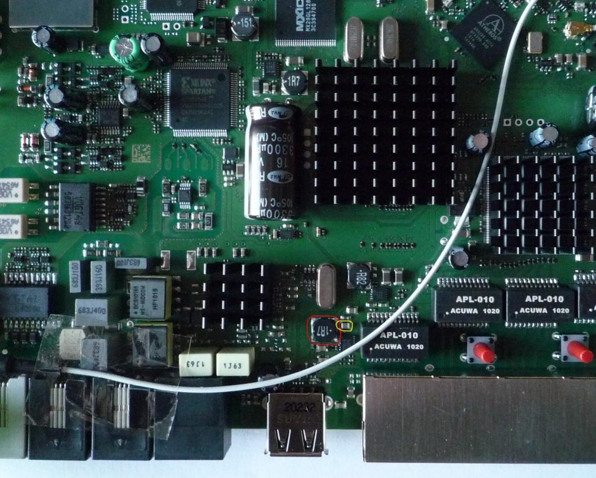

Hallo und frohen 2. Weihnachtstag, ich habe seit ca. 1 Jahr eine defekte Fritzbox 7390 (eigentlich 1&1 Homeserver) liegen welche keine Lebenszeichen mehr von sich gibt. Leider habe ich das Gerät damals bei Ebay, stammend aus einer Vertragsverlängerung, erworben und keinen Kaufbeleg o.ä. dazu bekommen. Folglich verwehrt mir AVM leider den Garantieanspruch. Da ich mit den Fritzboxen bisher immer zufrieden war (hatte zuvor jahrelang eine 7050 die abartigerweise, als ich sie als Ersatzbox für die defekte 7390 hernehmen wollte, am selben Tag den Geist aufgegeben hat) bin ich dann in den Fachhandel bei uns in der Nähe gefahren und habe mir eine neue Fritzbox 7390 gekauft (nun mit Beleg und hoffentlich 5 Jahren Garantie seitens AVM). Diese läuft nun seit einem Jahr problemlos, ich könnte aber die defekte sehr gut gebrauchen um mein WLan-Netz im Haus zu erweitern. Nun habe ich über die Feiertage etwas Zeit, habe mir die defekte 7390 hervorgeholt, im Netz nach möglichen Reparaturlösungen gesucht und hier http://www.ip-phone-forum.de/showthread.php?t=252004 etwas gefunden was meinen Symtomen sehr nahe kommt. Das dort enthaltene Bild habe ich hier mal angehängt, ich glaube das kann man dort im Forum nur sehen wenn man da angemeldet ist. Bei meiner Box leuchtet keine einzige Lampe, wenn ich das Netzteil einstecke ist lediglich ein leichtes Summen bzw. Pfeifen zu hören. Ich habe die Box geöffnet und wie in dem verlinkten Beitrag beschrieben, dieses Bauteil mit der Aufschrift 1R7 als Geräuschquelle ausfindig gemacht. Wenn ich dort Druck ausübe verändert sich die Tonlage des Geräusches. Nun schreibt der Gute in dem Beitrag ja, dass sie beim Messen irgendwie gegen ein anderes Bauteil gekommen sind und die Box danach wieder gestartet ist. Nun frage ich mich, was ist dabei passiert, soll ich ähnliches versuchen oder habt ihr eine andere Idee. Ich sollte vielleicht noch erwähnen dass sich der Defekt, meiner Meinung nach, schleichend eingestellt hat. Es war nähmlich so, dass die Box mehrere Wochen problemlos lief und ich dann plötzlich feststellte das kein Internet funktionierte. Einloggen auf der Benutzeroberfläche ging auch nicht, und wenn ich dann zur Fritzbox gegangen bin habe ich festgestellt, dass alle Lampen aus waren. Ich zog dann jedesmal den Netzstecker, wartete einige Sekunden und steckte ihn wieder ein. Danach lief die Box wieder für mehrere Wochen problemlos. Dies passierte in dem 3/4 Jahr nachdem ich sie bei Ebay gekauft hatte vielleicht 4-5 mal bis sie sich dann komplett verabschiedet hat. Achja, beruflich komme ich aus der Heizungsbrange, kann zwar mit nem Lötkolben umgehen habe durchaus schonmal nach Anleitung, Kondensatoren, Widerstände oder IC`s auf eine Platine gelötet, habe aber sonst keine grossen Erfahrungen was Elektrotechnik angeht. Mit diesen SMD-Teilchen kenne ich mich garnicht aus !! Es wäre echt super wenn ihr einen Tip für mich hättet, vielleicht ist es ja wirklich nur eine Kleinigkeit. Irgendwie fände ich es sehr schade, wenn ich das Gerät entsorgen müsste. Gruss Stefan
Dein Dateianhang, mit korrigiertem Dateinamen. Die Forensoftware schneidet übermäßig lange Dateinamen hart ab, und hat aus ".jpg" ".jp" gemacht. Das rot hervorgehobene Bauteil ist eine Spule, das gelbe ein Kondensator. Beide sind mit hoher Wahrscheinlichkeit Bestandteil eines Schaltreglers, um eine Betriebsspannung für irgendeinen Teil der Fritzbox zu erzeugen.
Rufus Τ. Firefly schrieb: > Dein Dateianhang, mit korrigiertem Dateinamen. Die Forensoftware > schneidet übermäßig lange Dateinamen hart ab, und hat aus ".jpg" ".jp" > gemacht. > Danke, das wusste ich nicht, habs einfach so übernommen. > Das rot hervorgehobene Bauteil ist eine Spule, das gelbe ein > Kondensator. Beide sind mit hoher Wahrscheinlichkeit Bestandteil eines > Schaltreglers, um eine Betriebsspannung für irgendeinen Teil der > Fritzbox zu erzeugen. Aha, und da die Spannung nicht erzeugt wird startet die Box wahrscheinlich nicht. Aber was ist da nun defekt, die Spule, der Kondensator oder beides ? Und warum hat bei dem Anderen aus dem IP-Phone-Forum die Box nach dem abrutschen der Meßspitze wieder funktioniert ? Hat der damit irgendwas gebrückt oder einen Kurzschluss verursacht. Kann man daraus irgendeinen Hinweis ableiten wie ich meine Box auch wieder zum laufen bekommen kann ?
die bauteile sind wahrscheinlich nicht defekt sondern der schaltregler... das "pfeifen" deutet auf eine zu niedrige schaltfrequenz hin. ohne massives reverse engineering (schaltplan) und ein gutes oszilloskop wird die fehlersuche sowieso quasi aussichtslos... mein tipp: kauf dir einfach was neues und schenk das ding einem basteler der lust dazu hat..

Ist auf der Unterseite der Platine bei den markierten Bauteilen nochn gelbes Bauteil (Kondensator)? Was steht auf dem IC rechts von der rot eingekreisten Spule und unter dem gelb eingekreisten Kondensator? Mal mitm Oszi die Schaltfrequenz gemessen? Soeht so aus als ob der SChaltwandler eine Spannung nicht bereit stellt und die Box somit natürlich nicht arbeiten wird. Und schleichender Tot klingt nach austrocknendem Elko. Wenne nicht nicht weiterkommst, kannste das Gerät mal zu mir schicken und ich gzck mal drüber.
Du könntest auch mal gucken, ob man den Ausgang des Schaltnetzteils (wahrscheinlich ein kleiner Buck-Converter) abtrennen kannst. Dann siehst Du, ob das Netzteil defekt ist oder hinter dem Netzteil nur zu viel Strom (ggf. Kurzschluss) gezogen wird.
cdbvabe4 schrieb: > Du könntest auch mal gucken, ob man den Ausgang des > Schaltnetzteils (wahrscheinlich ein kleiner Buck-Converter) > abtrennen kannst. Da sollte Spule auslöten genügen, dann ist der Ausgangsteil abgetrennt.
Martin Wende schrieb: > Ist auf der Unterseite der Platine bei den markierten Bauteilen nochn > gelbes Bauteil (Kondensator)? > Was steht auf dem IC rechts von der rot eingekreisten Spule und unter > dem gelb eingekreisten Kondensator? > Ein gelbes Bauteil gibt es auf der Unterseite der Platine, allerdings nicht direkt unter den markierten Bauteilen sondern etwas weiter vorne unter den Netzwerkbuchsen. Die Fotos aus diesem Beitrag Beitrag "Re: Fritz!Box 7390 defekt" entsprechen denen meiner Platine soweit ich das beurteilen kann. > Mal mitm Oszi die Schaltfrequenz gemessen? > Ich hab keinen Oszi und auch keine Ahnung wie man mit so einem Teil umgeht :-( . Ich kann lediglich mit einem Multimeter dienen. > Soeht so aus als ob der SChaltwandler eine Spannung nicht bereit stellt > und die Box somit natürlich nicht arbeiten wird. > Und schleichender Tot klingt nach austrocknendem Elko. > > Wenne nicht nicht weiterkommst, kannste das Gerät mal zu mir schicken > und ich gzck mal drüber. Ich denke sowas in der Richtung wird der beste Weg sein, hatte schonmal im Netz gesucht ob es eine Art Reparaturservice für Fritzboxen gibt aber nix gefunden. Gegebenenfalls sollten wir da noch genaueres besprechen. Wenn deine eMail-Adresse auf deiner Homepage noch stimmt, schreib ich dich da mal an.

Bei mir surrt auf das rote eingekreiste Element (4R7 Spule). Wie kann man diesen defekt beheben? Gruss und Danke
Leider garnicht. Weil ein Kurzschluss in einem der von diesem Spannungsregler versorgten ICs herrscht. Dadurch schaltet der Regler immer ab, schaltet sich wieder an, bemerkt den Überstrom und schaltet sich wieder aus -> fiepen. Dabei ist dann die ganze Box Tot, weil der Spannungsregler für den Hauptprozessor mit diesem kaskadiert ist. Hatte jetz schon 3 Fritzboxen 7390 mit diesem Fehler aufm Tisch. Dabei hatte ich alle Keramik Vielschicht Kondis abgelötet von dieser Spannunsversorgung (die machen auch gern mal nen Kurzen) sowie alles andere an dieser Leiterbahn. Der Kurzschluss blieb und somit ist eben einer der versrgten Ics Platt. Ich glaub der Modem IC hängt da dranne und den grillts bei der 7390 ja gerne mal...

Hallo ich muß das Thema nochmal aufgreifen, da ich vor dem selben Problem stehe. Der Schaltregler pfeift, weil er ständig in der Strombergrenzung hängt. Kann jemand an der funktionirenden 7390 mal die Spannung messen die dort sein soll? ist es 3.3 5.0 oder 2.5 Volt? Der zitierte bericht in englisch wonach abrutschen der Meßspitzen die Box wieder ging hab ich gelesen. Dort hat jemand aus versehen die 12V auf die Schaltseite der Spule gebrückt, und somit den dahinterliegenden Kurzschluß weggebrannt und gleichzeitig soviel glück gehabt das nichts dabei wegen der 12 kaputt ging. Das würde ich gerne versuchen aber eben mit der richtigen Versorgungsspannung die dort sein soll, und genügend Strom.
Der Kurzschluss liegt übrigens meistens bei 0,5 Ohm
Hallo mein Kurzschluss liegt bei ca 150mOhm, oder noch weniger, also eigenlich ein satter Kurzschluß. Die Spannung die der pfeiende Schaltrgler noch raus liefert ist 0.6 V. Meine Hoffnung ist das ein gestorbener DSL-Baustein / CPU eigentlich einen wesentlich höheren Innenwiderstand haben müsste, daher hoffe ich auf einen kurzgeschlossenen Abblockkondensator, den ich dann freibrenne.
Bei 0,6V fangen Si-Halbleiter auch mit Leiten an. Könnte also auch ein defektes IC oder sonstiges Silikones sein. Oder eben nur Zufall mit der Spannungslage.
