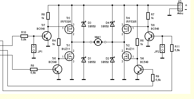

Auf der Verpackung steht folgendes: Abgabeleistung Elektromotor: 36,75W / 49,61W Effizienz: 58,1% / 62,1% Leerlauf-Drehzahl: 12292 U/min / 18924 U/min Nennspannung: 7,2VDC und noch die Größen, aber die sind glaub ich unwichtig. Verschalten wollte ich es nach dieser Variante(siehe Bild).
50W bei 7,2V sind ~7A. Das ist der Nennstrom. Blockierstrom liegt etwa Faktor 10 höher. Tu dir einen Gefallen und nimm einen fertigen Regler mit Strombegrenzung.
Ich wollte eigentlich nichts fertiges kaufen. Funktioniert es denn nicht nach diesem Prinzip wie ich es oben gepostet habe?
@ Hamza K. (hammo61) >Funktioniert es denn nicht nach diesem Prinzip wie ich es oben gepostet >habe? Das Prinzip schon. Aber bis zur stabilen Schaltung ist es ein langer Weg. Vor allem bei den Strömen.

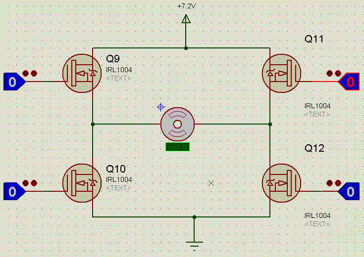

Meine H-Brücke sieht zZ so aus. Würde mir diese kaufen: http://www.reichelt.de/IRL-IRFZ-Transistoren/IRL-1004/3/index.html?;ACTION=3;LA=446;ARTICLE=41750;GROUPID=2896;artnr=IRL+1004;SID=12ULZVW38AAAIAAFCEVXQ327cddc378d2187700e93554113b3f30 Würde es direkt am µC anschließen, da es LL-Mosfets sind. Gibt es da noch was zu bemengeln oder würde das so klappen?
nö klappt nicht. Wenigstens für die Oberen wirst du was brauchen was die nötige Spannung zur sicheren Ansteuerung der Gates zur Verfügung stellt. "n-channel mosfet bootstrap circuit" als Suchbegiff(e) bei Google könnten helfen.
Danke. Sieht etwas kompliziert aus. Wie siehts damit aus? http://s-huehn.de/elektronik/fahrtregler/fahrtregler.htm Kann ich das einfach so übernehmen?
Natürlich! Oben P-Kanal nehmen, wie im gezeigten Beispiel, wäre eben die andere Lösung. Wenn man schon selber baut würde ichs eben gleich optimal machen. Weiß ja nicht was du konkret vorhast. Aber ich würde aber eher richtige Gatetreiber-ICs nehmen und eine Strommessung und ggf. eine Hardware-Mäßige Strombegrenzung vorsehen.

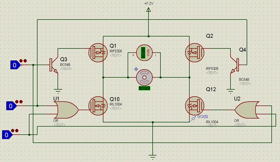

So, hab meine Schaltung wieder etwas bearbeitet. Statt den 2x Buz11 und 2x BC548 habe ich einfach IRL1004 genommen. Soll ich die 2 IRF5305 und die 2 BC548 lassen oder empfiehlt es sich andere zu nehmen. Zur Schaltung: Erster Schalter ist fürs vorwärts fahren. Zweiter Schalter ist fürs rückwärts fahren. Dritter Schalter ist für die Bremse. Was meint ihr dazu?
naja für die Open collector Treiber für die hi side PMOS hast du zuviel wegoptimiert. du benötigst die pull up Widerstände wie in der Schaltung im letzten Post ansonsten sind die Gates floating und bleiben geladen. das Resultat is ein kurzschluss beim bremsen oder richtungswechsel

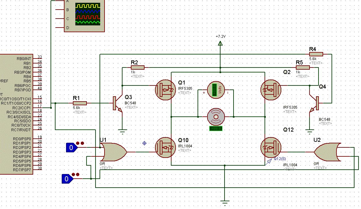

Wieder bearbeitet... Ich habe den Wert der Widerstände einfach übernommen. Sind die ok oder soll ich andere nehmen? Was ist mit den unteren Mosfets. Sollen die auch Widerstände haben (welche Größe)? Frohes Neues euch :) Hamo61
Mit welcher Frequenz du gedenkst das Ganze betreiben zu wollen, wäre für die Auswahl der FETs und Dimentionierung der Treiberschaltung sehr interessant. Für die 50Hz wie auf der verlinkten Seite wird es so reichen. Aber ob man das so will? Hamza K. schrieb: > Zur Schaltung: > Erster Schalter ist fürs vorwärts fahren. > Zweiter Schalter ist fürs rückwärts fahren. > Dritter Schalter ist für die Bremse. > > Was meint ihr dazu? Das klingt jetzt fast so als soll es eine reine Richtungsumkehr werden. Eben noch mit der Sonderfunktion "Bremsen". Verstehe ich das so richtig? Also nur Vollgas Vorwärts, Rückwärts oder Bremsen? Du solltest auch irgendwie verhindern, dass zwei Richtungen gleichzeitig angewählt werden können oder, dass Bremsen und Fahren gleichzeitig passieren soll, denn sonst knallts.
Hamza K. schrieb: > Wieder bearbeitet... > Ich habe den Wert der Widerstände einfach übernommen. Sind die ok oder > soll ich andere nehmen? Was ist mit den unteren Mosfets. Sollen die auch > Widerstände haben (welche Größe)? > > Frohes Neues euch :) > > Hamo61 Sag mal, du kopierst hier einfach Wild irgendwelche Schaltungen ohne auch nur annähern zu wissen warum, weshalb und wieso. Die Brücke wird sich schnell vaporisieren... Ingo
Ich versuche mein bestes. Wie die H-Brücke funktioniert habe ich schon verstanden. Ich weis halt nur nicht welche Bauteile passend dafür sind. Leider habe ich sowas nicht gelernt, denn sonst würde ich hier nicht nach Hilfe suchen. Ich werde es über PWM steuern. Habe bei meinem Schaltbild nur einen PWM-Ausgang verbunden um die Funktionalität zu testen. Später bekommt das Rückwärts auch seinen PWM-Anschluss. Welche Frequenz empfiehlt sich bei so einer Schaltung. Wie berechnet man die Widerstände? Ist die Schaltung an sich ok (ausser die Widerstände)?
@ Hamza K. (hammo61) >Wie die H-Brücke funktioniert habe ich schon verstanden. BEstenfalls das grundprinzip. Aber dir fehlen wesentliche Details. Z.B, dass man für die oberen MOSFETs Pegelwandler braucht. Und einen Schutz gegen kurzzeitig gleichzeitiges Einschalten von oberen und unterem MOSFET, das gibt nämlich einen satten Kutzschluss der Versorgung. Die meisten MOSFEt-Treiber machen das schon automatisch, siehe MOSFET-Übersicht. Und be dein Strömen ist eine Strombegrenzung nicht zu verachten, sonst toastest du am laufenden band MOSFETs. >Welche Frequenz empfiehlt sich bei so einer Schaltung. 1-10kHz, je nach Motor. Siehe Motoransteuerung per PWM. >Ist die Schaltung an sich ok (ausser die Widerstände)? Nein, das ist der übliche Internetmurks.
