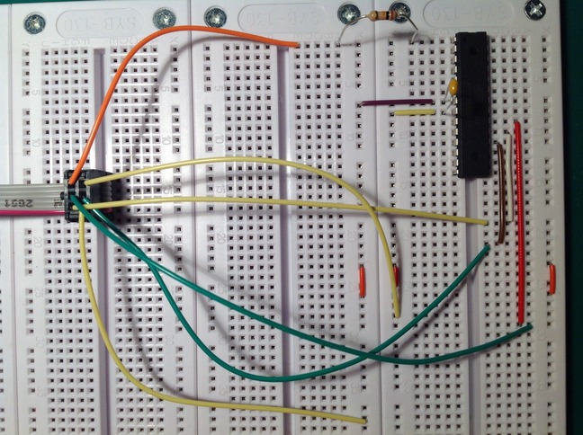

Hallo Leute ich habe folgendes Problem: Ich habe dem Atmega8 auf ein Steckboard aufgesteckt alles verbunden... an eine mysmartUSB light gesteckt und mit dem USB Stecker meines PC's verbunden... Jetzt weiß ich aber nicht welche Treiber ich installieren soll dass es mit dem Atmel Studio läuft? Ich habe schon ziemlich viel probiert und auch Goolge gefragt aber nichts gefunden... Danke schon für eure Antworten

Es gibt mir jetzt den Fehler: Read voltage 0,0V is outside selected device's operating range: 2,7V to 5,5V

Anfänger schrieb: > ...was soll ich denn tun? Wird der AVR irgendwie versorgt? Hast du ein Multimeter? Dann mal auf Gleichspannung stellen und an die Versorgungspins vom AVR halten.

So liebe Leute nochmal... Ich habe die Schaltung neu, so aufgebaut... Ich habe sie mit dem Computer verbunden... Messe jetzt zwischen GND und VCC eine Spannung von nur 200mV ?! Und AtmelStudio gibt folgenden Fehler aus: "Execution of command cancelled because of previous command failure" ich weiß nicht was das bedeudet weil mein Englisch nicht so weit reicht. Last but not Least der Code:

Anfänger schrieb: > So liebe Leute nochmal... > Ich habe die Schaltung neu, so aufgebaut... > > Ich habe sie mit dem Computer verbunden... > Messe jetzt zwischen GND und VCC eine Spannung von nur 200mV ?! OK. Im Klartext: Dein Programmer versorgt den Mega8 nicht mit Spannung! Der misst nur, welche Spannung du angelegt hast. Und du hast keine angelegt! Die meisten elektronischen Schaltungen funktionieren besser, wenn man Spannung anlegt. Oder als Variation dieser Erkentnis: Meistens funktioniert es besser, wenn man es einschaltet.

Wie KH Buchegger schon geschrieben hat scheint zum einen der Programmer den Atmel nicht mit Spannung zu versorge, außerdem wäre es nicht schlecht, Pin22 (GND) noch mit anzuschließen und Pin20 (AVcc) auch (nicht zwingend erforderlich, aber schadet nichts). Zudem wäre ein Kondensator über der Betriebsspannung nicht schlecht. Der Widerstand an Pin1 soll gegen +5V geschaltet werden und die Resetleitung des Programmers DIREKT an den Pin1 gelegt (und nicht wie auf dem Foto zu sehen) über den Widerstand !
Es liegt jetzt eine Spannung zwischen GND und Vcc an jedoch kann es von AtmelStudio nicht gemessen werden => gleicher Fehler
Auf der Beschreibung von mysmartUSB light steht: Der Programmer wird als USB-Stick am PC oder Notebook angeschlossen und mit Spannung versorgt, somit sind für viele Anwendungsfälle keine externen Spannungsquellen wie Netzteile oder Batterien für das Zielsystem nötig. Das integrierte intelligente Spannungsversorgungsmodul erlaubt die Versorgung und Programmierung von 5V und 3,3V Systemen. Die Programmierspannung lässt sich dynamisch per Software umschalten. Da die Programmierung ohne Parallel- oder SerialPort auskommt, ist dieser Programmer die ideale Wahl für alle Notebook-Besitzer. Also glaube ich, dass man keine externe Spannungsversorgung braucht, oder? MfG Anfänger
Anfänger schrieb: > Also glaube ich, dass man keine externe Spannungsversorgung braucht, > oder? Lässt sich ja leicht feststellen. Am Ende des Flachbandkabels, am Stecker. Hast du dort 5V (oder 3.3V) oder hast du sie nicht?
Karl Heinz Buchegger schrieb: > Anfänger schrieb: > >> Also glaube ich, dass man keine externe Spannungsversorgung braucht, >> oder? > > Lässt sich ja leicht feststellen. > Am Ende des Flachbandkabels, am Stecker. Hast du dort 5V (oder 3.3V) > oder hast du sie nicht? Danke, so einfach ist es... Nein habe ich leider nicht. Soll ich dann den Vcc und GND Kontakt vom ISP mit der anderen Stromversorgung verbinden?
Karl Heinz Buchegger schrieb: > Lässt sich ja leicht feststellen. > Am Ende des Flachbandkabels, am Stecker. Hast du dort 5V (oder 3.3V) > oder hast du sie nicht? Und wenn die dort vorhanden sind, den Strompfad bis zum Controller durchmessen.
>Soll ich dann den Vcc und GND Kontakt vom ISP mit der anderen >Stromversorgung verbinden? Ja. Bitte.

Jetzt versuchte ich den Atmega8 mit meiner ISP zu programmieren... mit dem AVR_ProgTool hat jetzt alles funktioniert... Dabei werde ich es jetzt einmal belassen Danke für eure Antworten
