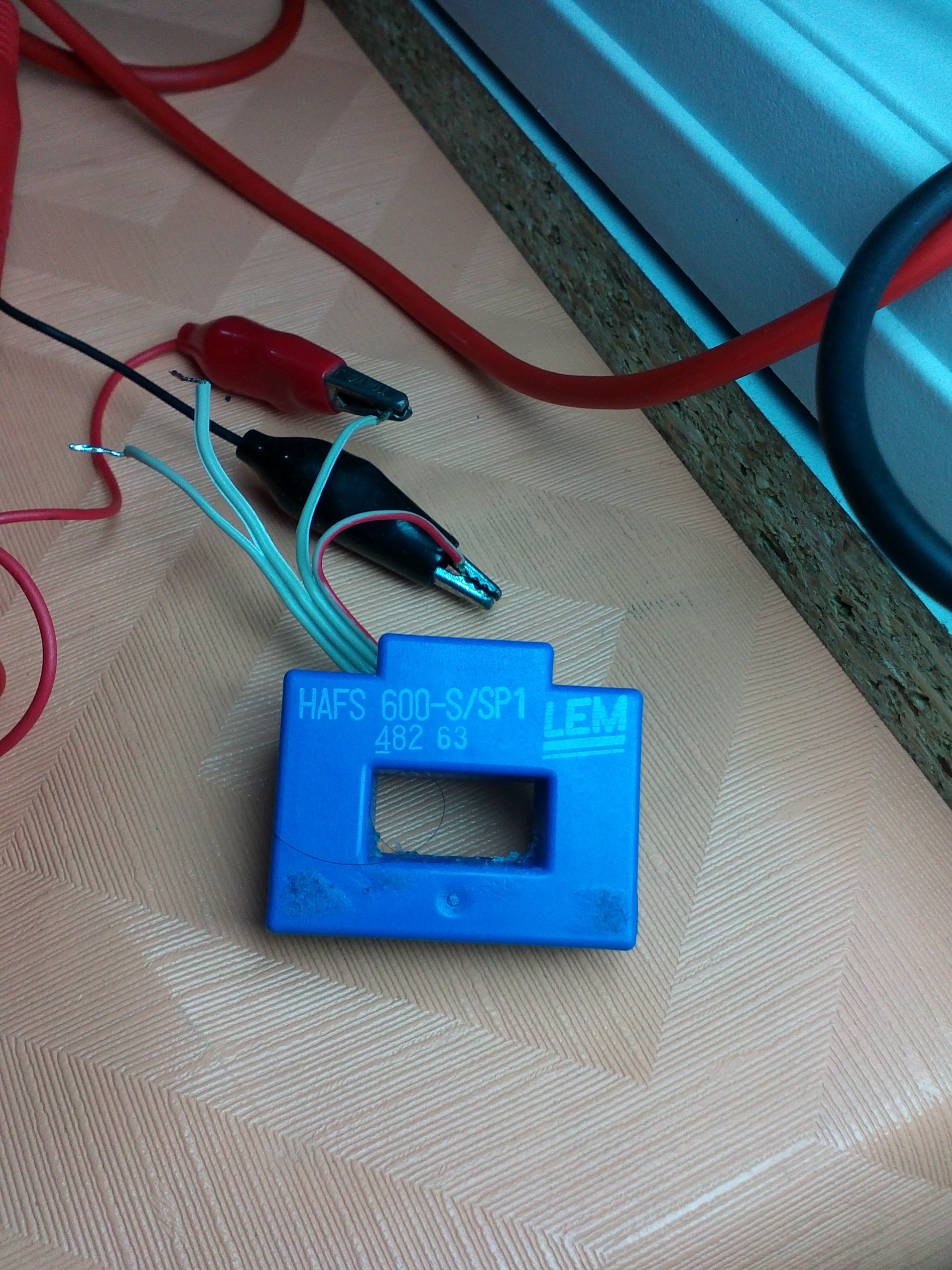

Ich habe hier einen Sensor von LEM, da finde ich selbst bei LEM nicht
die Bezeichnung.
Bezeichnung:         HAFS 600-S/-SP1
drunter steht noch:   482  63
Bild hab ich ebenfalls angefügt.
1. Wie schließe ich den an? Kann ich die Pins ausmessen? An einem Pin
ist das Kabel rot.
2. Mit dem Datenblatt (von ähnlich aussehenden Typen; HAS 600-S) komme
ich nicht so ganz klar. Da steht folgendes: Vout +/-4V +/- 40mV. Das mV
steht dann etwas weiter weg.
Die Frage dazu: Kommt da bei maximalem Strom 4 Volt raus und wenn kein
Strom fließt 40 mVolt?
Dieser HAS 600-S hat die Anschlüsse (vLnR) 0 M - +. Zwischen 0 und M ist
noch ein Widerstand eingezeichnet, als Rm bezeichnet. Diese Bezeichnung
finde ich aber sonst nicht im Datenblatt. Kann da der RL mit gemeint
sein?
Und was soll ein Widerstand zwischen dem Ausgang und 0 Volt?
3. Auch wenn der für 600 Ampere gedacht ist, kann ich damit den Strom
(ganz grob) von meiner Waschmaschine und Trockner erfassen?
Ich will eigentlich nur sehen, ob ein Gerät zu Ende gelaufen hat und das
anzeigen lassen. Später will ich dann vielleicht noch die Zeiten
erfassen, wann da Strom geflossen ist (Stromklau).
Bin gespannt auf eure Antworten und sage schon hier vielen Dank!
Freundliche Grüße
Frank

Der Wandler auf dem Foto hat vier Anschlüsse. Da würde ich eher auf so
etwas wie im Anhang tippen.
MfG Spess
von F. F. (foldi)
Den angehängten hab ich gefunden. Der sieht fast so aus, aber was nutzt
da "fast"?
Ausmessen kann man den nicht wirklich. Wenn ich 1 (nennen wir den roten
Anschluss mal so) gegen 2 messe, habe ich einmal 7,25kOhm und andersrum
10,92kOhm.
1 gegen 3 = 4,28 MOhm und 3,78 MOhm
1 gegen 4 = 24,56 kOhm und 15,03 kOhm
Der erste Wert ist immer die rote Messspitze.
3 gegen 4 4,3 MOhm (schwankend) und 3,12 MOhm.
Kann man mit diesen Werten etwas anfangen?

Nein. Mach mal ein Foto auf dem man die Typenbezeichnung deines Wandlers
sieht.
MfG Spess
von F. F. (foldi)
Hab den gerade mal angeschlossen.
Sag da gleich noch etwas zu.
Hier das Bild
von F. F. (foldi)

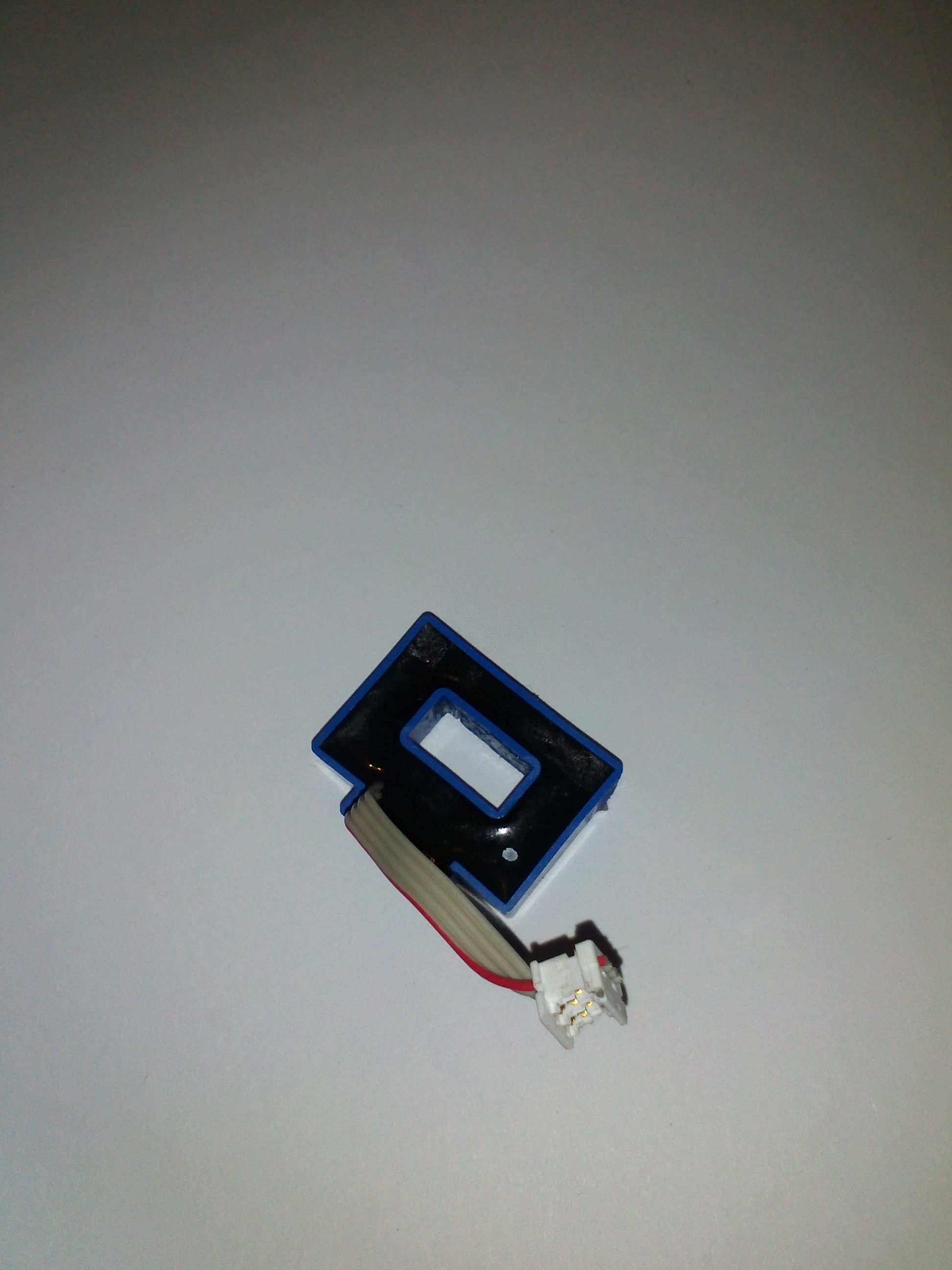

Der ist jetzt hin. Ein hab ich noch, aber den will ich nicht noch
verbraten.
Ich komme da zwar wieder ran (ein Kollege hat noch einige Umrichter.
Jetzt kann ich den mal auf machen.
von Spess53 (Gast)
Hi
Dann sieh dort nach, wie die angeschlossen sind
Wirst du wahrscheinlich reinsehen wie das Schwe... ins Uhrwerk.
MfG Spess
von F. F. (foldi)
> MfG Spess
Da hast du wohl recht! Hab zum ersten Mal so einen Umrichter zerlegt.
Den Fehler hatte ich nach 5 Minuten gefunden.
Wir stellen die wohl nicht selbst her, sonst hätte ich auf den Mangel
hingewiesen, aber so komme ich immer wieder an schöne Bauteile.:-)
Ich "seziere" den gerade.

Es ist weit mehr als eine "bloße Spule" Da ist (auch laut Schaltbild)
ein OP mit auf der Platine.
Fakt ist, dieser SMD Scheiß ist so klein, dass ich selbst mit einer
zweiten Lupe unter der Lichtlupe kaum was erkennen kann und die Bauteile
sagen mir gar nichts. Da war so was wie, das so aussah wie ein
Spannungswandler, aber alles so winzig ... fürchterlich.
Ich dachte, dass ich durch zwei gleiche Anschlüsse wenigstens auf Plus
und Minus für die Spannungsversorgung kommen würde und dann auf den
Minus, weil dieses Potential sicher auf der gemeinsamen Masse liegen
wird, aber auch da Fehlanzeige, beide haben ihre eigenen Anschlüsse.
Werde jetzt mal an Lem schreiben ...
von F. F. (foldi)
Auf dem kleinen Chip war ne ziemlich große Kontakfläche, an der war das
rote Kabel angelötet. War vielleicht der Minus.
Hab denen von Lem gerade geschrieben, mal sehen, ob die was schicken.

Sorry fürs Leichenfläddern, aber vielleicht liest der TO ja noch mit.
Ich habe 2x einen fast gleichen Sensor(HAFS600-S/SP6). Und auch mir
fehlt die Pinbelegung.
Evtl kann mir foldi diese ja mitteilen.
Grüße,
Heiko
von F. F. (foldi)
Heiko schrieb:
> Hallo,
> Grüße,
> Heiko
Bitte PN
