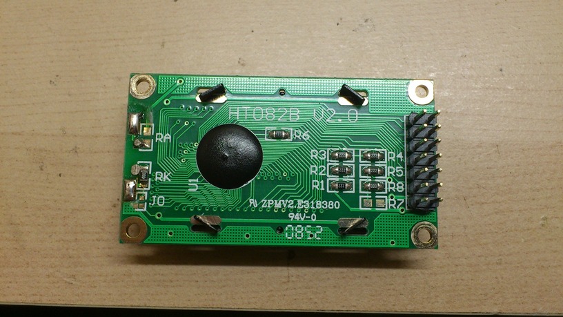

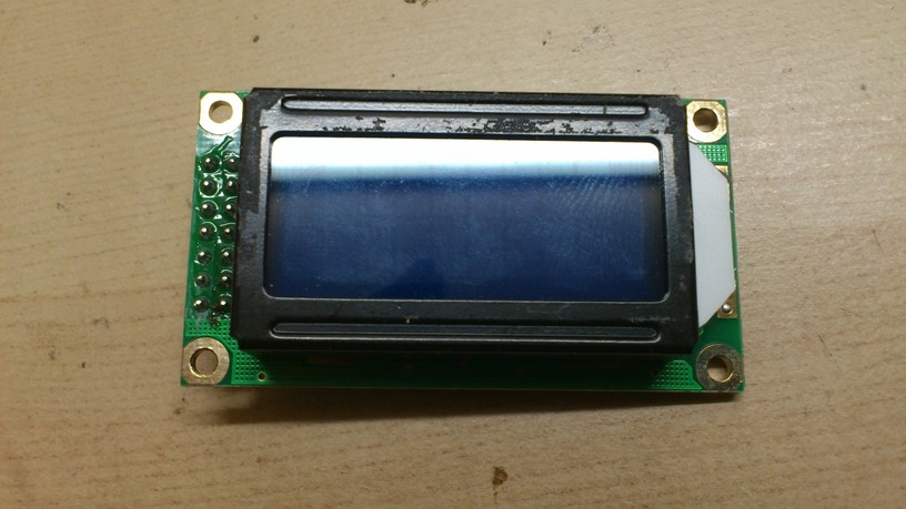

Hallo ihr forentüchtigen Leser :D, Schon mal im Voraus. Es tut mir leid das Ich so große Bilder hochgeladen hab, hab zu spät gesehen, wie groß die eigentlich sind. Nächstes Mal lad ich die auf ImageFrog oder wo auch immer hoch ^^. Naja, zurück zum Thema. Ich habe ein schickes LC-Display aus einer defekten Conrad-Lötstation ausgelötet (siehe übergroße Bilder) und jetzt finde ich irgendwie kein Datenblatt zu diesem Ding. Habt ihr vielleicht irgendwie ein Datenblatt? Mfg. ChaosForcer

also erstmal würd ich ganz grob sagen das könnte ein standard hd44780 sein vermutlich 10x2 buchstaben.
So was in die richtung ? http://de.wikipedia.org/w/index.php?title=Datei:2x8_amber_HD44780_LCD_CIMG0416.JPG&filetimestamp=20090808034401
Was ich mich nich frage: Wie ist die Pinbelegung an der Steckleiste ? Und ist Plus bei RA? So nach dem Motto bei R_Anode ^^ ?
Ja. Die Leiterbahnen auf deinem Foto passen ganz gut zu einem HD44780
Chip. Die Belegung des Steckverbinders dürfte auch Standard sein. Must
nur noch Pin 1 finden.
MfG Spess
Da Pin 1 == GND ist, sollte das mit einem Ohmmeter schnell zu finden sein.
hinz schrieb: >> vermutlich 10x2 buchstaben. > > '082' lässt was anderes vermuten. Auf dem ersten Bild kann man neben ein paar Fingerabdrücken auch leicht die Punktmatrix erkennen - zwei Zeilen à 10 Zeichen.
Rufus Τ. Firefly schrieb: > hinz schrieb: >>> vermutlich 10x2 buchstaben. >> >> '082' lässt was anderes vermuten. > > Auf dem ersten Bild kann man neben ein paar Fingerabdrücken auch leicht > die Punktmatrix erkennen - zwei Zeilen à 10 Zeichen. Leicht ist anders, aber du hast recht.
Hi >Leicht ist anders, aber du hast recht. Wenn man sich das Bild von Beitrag "Re: Unbekanntes LC Display - Suche Datenblatt" ansieht, erkennt man relativ große Abstände der äußeren Zeichen zum Rand. Ich würde von einem 2x8 Display ausgehen. MfG Spess
Damit hier nicht gleich die Welt unter geht hab ich im richtigen Licht nachgezählt. Es ist ein 8x2 ^^
