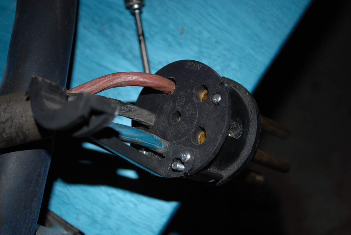

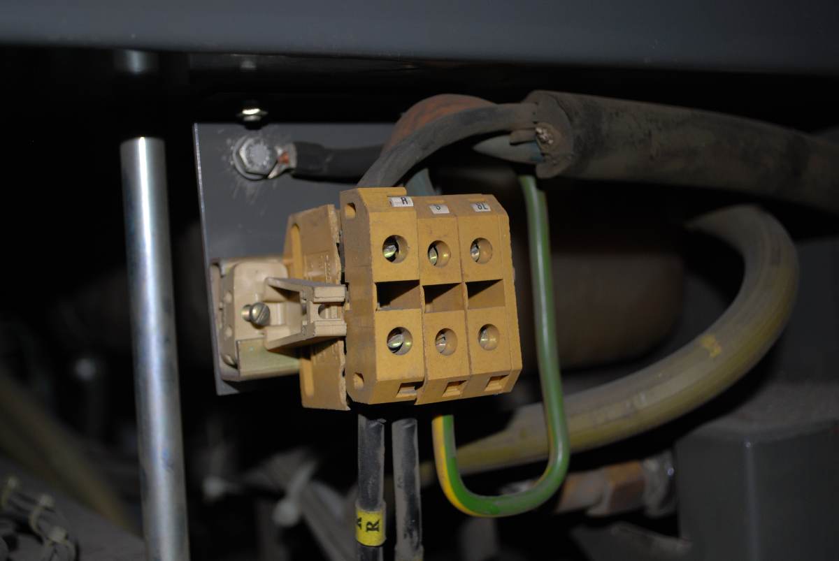

Also für die Leute die meinen, ich wüsste nicht, wie ein 2-Phasenanschluss aussieht, hier einige Beweissbilder der Stecker.

Das ist kein 2phasen Trafo, sondern ein 1phasen Trafo, nur anstelle mit 230V funktioniert er mit 400V. Es ist einfach ein Trick um z.B. bei 16A anstelle von 3.1kW eine Leistung von 5.4kW rauszubekommen, ohne dafür irgendeinen Bauteilaufwand zu haben, und dasselbe Gerät kann man dann auch noch für 230V verkaufen, nur anderen Stecker, geringere Leistung, geringere Ausgangsspannung, genau für die Heimwerker. Es wurde ein cos phi von 0.85 angenommen wenn jemand das nachrechnen will.

Das Kabel ist doch noch aus Vorwendezeiten, mit rt Einzelleiter gibt es doch schon lange nicht mehr, dann am Gerät ein Leiter aus dem Kabel abgezwickt, sieht nach Eigenkonstruktion aus den 80er - 90er Jahren aus. Ein Typenschild von dem Teil gibt es wohl nicht? Der SchweißTrafo hat sicher gute 20 - 30 Jahre auf dem Buckel!
