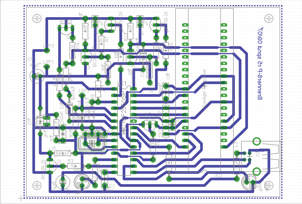

Hey, Wie druckt man EAGLE Layouts in originalgröße aus? Ich hab mir eben gerade EAGLE runtergeladen und will nun nen Layout drucken. Wie geht das?
Bis auf das Layer, das du ausdrucken willst, alle ausschalten. Dann den Druckdialog aufrufen und den Druck starten.
Datei->Drucker einrichten->Skalierungsfaktor 1 dann weiter auf "Drucker" gucken, daß 100% Größe eingestellt sind und maximalen Tonerauftrag wählen. Wieder zurück und dann ->Datei_>Drucken Print "MfG Paul"
Ja, aber ich komme leider nicht bis zu den Leiterplattenlayout. Wie kommt man da hin?
Moritz G. schrieb: > Ja, aber ich komme leider nicht bis zu den Leiterplattenlayout. > > Wie kommt man da hin? durchsuche die Menüs nach "zum Board wechseln" oder so ähnlich.
So sieht das dann da bei mir aus. Ich möchte aber das Leiterplattenlayout.
Moritz G. schrieb: > So sieht das dann da bei mir aus. wie ich oben schon geschrieben habe: Alle Layer ausser dem, das du ausdrucken willst ausschalten. Dazu gibt es ein entsprechenden Button...
Moritz G. schrieb: > Wie sieht der aus? oben links. Ich werde dir den jetzt nicht hinmalen. Zu Eagle gibt es auch ein Handbuch...
Moritz G. schrieb: > Wie druckt man EAGLE Layouts in originalgröße aus? Du scheinst mir sehr nach dem Motto zu verfahren "Ich will alles und zwar SOFORT! - und ohne selbst nachdenken zu müssen" Lerne doch erstmal, was Layer sind, wozu sie gut sind und was in welchem Layer enthalten ist. Dann schaust du dir den Menüpunkt "Layer" näher an und lernst, wie man einzelne Layer ein- und ausschaltet. Als nächstes solltest du mal sachte prüfen, ob du ein Ausgabegerät (Drucker, Fotoplotter etc.) hast, was mit den CAM-Ausgabeformaten des CAM-Prozessors was anstellen kann. Ich hab z.B. nen steinalten Laserdrucker, der nebenher auch PS und HPGL kann, wodurch ich all die Vorzüge des CAM-Prozessors nutzen kann. Hast du nur nen gewöhnlichen Drucker, dann ist der CAM-Prozessor nix für dich und du solltest dir den normalen Druckdialog anschauen. Dort kann man die Größe skalieren, Spiegelungen einstellen, usw. Wenn du begriffen hast, was das soll, dann wirst du auch deine Layouts ordentlich drucken können. W.S.
