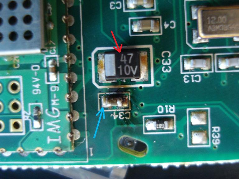

Hi an alle Hab ein dickes Problem. Habe heute den Akku von meiner Funke geladen,angesteckt und da hats Peng gemacht,obwohl ich sie noch nicht mal an geschaltet hatte.Es handelt sich um eine Normadio React. Den Akku hatte ich nicht verkehrt angeschlossen,Stecker passt nur in eine richtung zusammen. Ich hab sie auf geschraubt um nach zu sehen und habe dabei die 2 Stellen auf der Platine endeckt die schwarze Spuren hatten. Das Teil mit dem roten Pfeil wurde sehr heiß beim anschließen vom Akku,und das mit dem blauen Pfeil scheint ganz hinüber zu sein. Wenn ich die Funke an den PC über USB anschließe geht sie,aber wenn ich den Akku dran mache sagt sie keinen Mucks mehr. Kann mir einer von euch helfen sie wieder in Gang zu bekommen,oder ist Hopfen und Malz verloren?Kenne mich mit den ganzen Sachen die auf der Platine aufgelötet sind nicht so aus und frage deshalb die Profis unter euch.Kann man diese Bausteine durch neue ersetzen? Über jede Hilfe währe ich echt dankbar. MFG Thomas

Konkrete Aussagen dazu wären, egal wie, immer reine Spekulation. Was man sagen kann: -die defekten Bauteile sind allem anschein nach Kondensatoren (roter Pfeil ist ein Tantal-Kondesator, blauer Pfeil müsste ein Keramik-Kondensator sein). -diese zu tauschen dürfte völlig unproblematisch sein, sofern man den Wert, den der Keramik Kondensator haben soll, ermitteln kann. Aber! Es ist äußerst ungewöhnlich, dass solche Bauteile sich ohne einen driftigen Grund mit einem Knall verabschieden. D.h. es wird mit Sicherheit eine andere Komponente einen Defekt haben, der ursächlich für den Schaden war. Ich denke den besten Tipp den man dir, als jemanden der mit elektronischen Schaltungen wenig vertraut ist, geben kann ist: Gib das Ding einem versierten Bastler (am besten jemand der Erfahrung mit ähnlichen Geräten hat) in deiner Nähe der sich das genauer anschaut. Wenn der dann etwas genauere Aussagen zur Schaltung und zum Defekt machen kann, ist es einfacher auch konkrete Tips zu geben. Oder hast du dazu evt. noch Schaltpläne oder vergleichbare Unterlagen?

Thomas schrieb: > Kann man diese Bausteine durch > neue ersetzen? Sicherlich. Aber: Wie mein Vorposter schon schrieb: Erst die Ursache aus machen, wodurch die Bauteile zerstört werden konnten. Sonst besteht die Gefahr, daß nach Auswechselung genau das selbe wieder passiert. Möglicherweise ist das ganze Gerät jetzt auch Schrott, wer weiß? Michael Jogwich schrieb: > Tantalkondensatoren vertragen keine hohen Ströme und verabschieden sich > dabei > gerne mit einem Knall. Besonders Tantalkondensatoren sollten aber vom Design her mit einem niederohmigen Vorwiderstand versehen werden, bzw. mit der Eingangsimpedanz. Kann sein, daß das nicht immer so streng genommen wird.

Leute, man kann doch messen, welcher C Kurzschluß hat. Ich tippe dem Bild nach eher auf den runden Keramik-C. Beim Tantal sieht man es meist am Gehäuse. Beide können sich auch ohne Grund verabschieden.

Michael_ schrieb: > Leute, man kann doch messen, welcher C Kurzschluß hat. > Ich tippe dem Bild nach eher auf den runden Keramik-C. Beim Tantal sieht > man es meist am Gehäuse. > Beide können sich auch ohne Grund verabschieden. Wieder alles Spekulation. 1. Muss ein defekter Kondensator keinen (harten) Kurzschluss haben. 2. Kann der Hilfesuchende das nicht ohne weiteres feststellen 3. runde SMD-Keramikkondensatoren? auf welchem Planeten ist denn sowas üblich? Das hier scheint ein 1206 oder 0805 zu sein. 4. wenn ich das auf dem Bild richtig erkenne ist im Gehäuse des Tantal ein Riss zu erkennen (vom Pfeil aus am V vorbei), was zu dem Knall passt. 5. Beide können sich tatsächlich ohne Grund verabschieden. Deswegen finde ich es auch i.O. auf verdacht zu tauschen und zu hoffen dass das alles war. Dass der SMD Kerko sich mit verabschieded hat halte ich zwar auch für unwarscheinlich, aber ich würde ihn (auch 2..3, der is noch billiger) trozdem mitbestellen (gibts auch bei Reichelt). Leider ist von dem Ding die Kapazität unbekannt. Alles in allem gilt wieder das was ich zuerst gepostet hab. Jemand mit etwas Ahnung könnte den Fehler vor Ort deutlich besser eingrenzen und wir könnten von Spekulation zu einer Diagnose kommen.

Tja wie ich gesagt hab... muss kein harter Kurzschluss sein. Ok. Du kannst noch folgendes versuchen. Stelle das Multimeter auf 20V DC. Stecke den Akku an. Messe die Spannung am Tantal mit der roten Schnur am weißen Balken. Was kommt dabei raus?
Thomas schrieb: > Ohh hab den Akku noch dran gehabt.Messung ergab beidseitig 0,04. Dann sieht das wieder anders aus. Dann entferne den Kondensator. Führe dann die Messung die ich eben beschrieben hab mit Akku durch.
Alexander Leuser schrieb: > 1. Muss ein defekter Kondensator keinen (harten) Kurzschluss haben. Diese C sind Stützkondensatoren. Vermutlich läuft die Schaltung auch, wenn sie nicht da sind. Solche Power-Probleme deuten immer auf Kurzschluß. Thomas schrieb: > Das Teil mit dem roten Pfeil wurde sehr heiß beim anschließen vom > Akku,und das mit dem blauen Pfeil scheint > ganz hinüber zu sein. Es wird sicher der Tantal sein. Findest du nicht einen Bastler in der Nachbarschaft?
Michael_ schrieb: > Alexander Leuser schrieb: >> 1. Muss ein defekter Kondensator keinen (harten) Kurzschluss haben. > > Diese C sind Stützkondensatoren Vermutlich läuft die Schaltung auch, > wenn sie nicht da sind. Schon wieder Spekulation. Ist das so? Oder sind es doch ganz andere? Pumpschaltung? Dennoch gebe ich dir recht, wenn du sagst es ist sehr wahrscheinlich dass... > > Thomas schrieb: >> Das Teil mit dem roten Pfeil wurde sehr heiß beim anschließen vom >> Akku,und das mit dem blauen Pfeil scheint >> ganz hinüber zu sein. > > Es wird sicher der Tantal sein. > Findest du nicht einen Bastler in der Nachbarschaft? Ich denke auch es ist der Tantal der schwarzen Ruß auf dem Kerko hinterlassen hat. Aber "sicher" wäre ich mir da nicht, solange ich es nicht durch verfolgen der Leiterbahnen oder gezielte Messungen verifiziert habe.

Das Ding mit dem roten Pfeil hab ich mir noch mal genauer angesehen,auf der einen Seite ist es ganz und auf der anderen wo der Ruß ist ist es kaputt,wie aufgeplatzt.

Thomas schrieb: > Das Ding mit dem roten Pfeil hab ich mir noch mal genauer angesehen,auf > der einen Seite ist es ganz und auf der anderen wo der Ruß ist ist es > kaputt,wie aufgeplatzt. OK, dann müsste sich das Ding wirklich jemand live anschauen der sich mit sowas auskennt. Ich helfe ja gerne, aber wie eben festgestellt wurde wissen wir "NICHTS". Und dich jetzt anzuleiten stundenlang der Idee A nachzugehen um dann festzustellen evt. doch Idee C... bringt nichts. Wenn jemand geklärt hat, was das für Bauteile sind, womit sie verbunden sind, ob der Akku überhaupt noch OK ist, wie der Akku überhaupt mit den Kondensatoren zu tun hat... dann kann ich hier mir auch ein Bild vom Problem machen und Tips geben, aber so ist das nur ein Stochern im Trüben und raubt dir ebenso Zeit wie mir. Wenn noch jemand eine Idee hat, bitte aber ich klinke mich hier aus.
