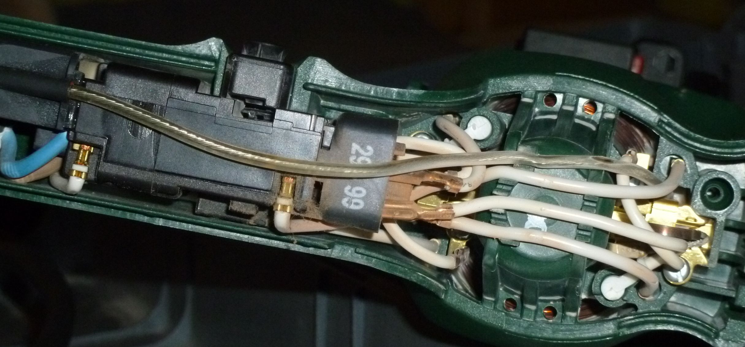

Andi $nachname schrieb: > Ich habe einen über 13 jahre alten Bosch PBH 2000 Millenium Edition. Mist, jetzt hat er abgelebt. Ich wollte 4 kleine Löcher in eine Ziegelwand machen. Beim ansetzen am 3. Loch hat er einmal gezuckt und sich eine halbe Umdrehung gedreht, seitdem stellt er sich tot. 13,5 Jahre dürfte er alt sein. Ein "PBH 220 RE" steckt drinnen, auch wenn draußen "PBH 2000 Millenium Edition" draufsteht. Schade. Nun muss ich auch einen neuen suchen. Für 130 Tacken bekommt man ja schon den BOSCH Bohrhammer GBH 2-20 D Professional. Der hat zwar 15% weniger Schlagleistung, ist aber 400 Gramm leichter. Na mal schauen. Auf Makita steh ich ja überhaupt nicht, die klingen für mich immer wie Schlangenöl-Hersteller. Ich werde den kaputten auf eBay verkaufen, "Wie neu, kaum benutzt, nur leichte Gebrauchsspuren, Privatverkauf, deshalb keine Gewährleistung" :-)
Du könntest auch mal prüfen ob nicht nur irgendwo ein Kabel ab ist, hatte ich bei einer Bohrmaschine mal. Eventuell hat auch nur der Schalter eine Macke, oder Kohlebürsten sind hinüber.
Läubi .. schrieb: > Du könntest auch mal prüfen ob nicht nur irgendwo ein Kabel ab ist, Das hatte ich mir zuerst auch überlegt. Oder abgewetzte Kohlen (oder sowas ähnliches), falls man sowas austauschen könnte. Nur scheitert es schon am passenden Werkzeug, um in das Ding reinzukommen.

Andi $nachname schrieb: > Das hatte ich mir zuerst auch überlegt. Oder abgewetzte Kohlen (oder > sowas ähnliches), falls man sowas austauschen könnte. Nur scheitert es > schon am passenden Werkzeug, um in das Ding reinzukommen. Ist bei dir die Luft raus? Vor solchen lächerlichen Problemen kapituliert man doch nicht. Welches Werkzeug braucht man denn? Es sind sicher die Kohlen. Evtl. hängen sie nur in der Führung. Neue gibt es für etwa 8 EUR. Oder das Kabel ist gebrochen.
Michael_ schrieb: > Andi $nachname schrieb: >> Das hatte ich mir zuerst auch überlegt. Oder abgewetzte Kohlen (oder >> sowas ähnliches), falls man sowas austauschen könnte. Nur scheitert es >> schon am passenden Werkzeug, um in das Ding reinzukommen. > > Ist bei dir die Luft raus? Vor solchen lächerlichen Problemen > kapituliert man doch nicht. > Welches Werkzeug braucht man denn? Habs mir gestern vom Nachbar geliehen. :-) Kabel sind alle dran, Kohlen sehen gut aus, ich verstehe trotzdem nicht, warum er nicht mehr will. Da sind auch irgendwie zu viele Kabel, ohne Schaltplan fange ich gar nicht erst an irgendwas zu messen, wovon ich nicht einmal weiß, was an Spannung wo sein sollte.
Andi Nachname schrub: >Da sind auch irgendwie zu viele Kabel, ohne >Schaltplan fange ich gar nicht erst an irgendwas zu messen, wovon ich >nicht einmal weiß, was an Spannung wo sein sollte. Jetzt staune ich aber! Du bist doch sonst der große Zampano. Man könnte vielleicht mal im spannungslosen Zustand nur mit dem Durchgangsprüfer sehen, wie "weit" man kommt. Selbst, wenn Dir die Innenschaltung der Maschine nichts sagt, kannst Du davon ausgehen, daß die einzelnen Adern dort richtig enden, wo sie enden. Zumindest einen Aderbruch kann man so feststellen. Der ist durch die Vibrationen die häufigste Ursache für das Nicht-funktionieren von Elektrowerkzeugen. MfG Paul
Paul Baumann schrieb: > Zumindest einen Aderbruch kann man so feststellen. Auch ob es vieleicht Abschaltkohlen sind, die einfach abgeschaltet haben, oder sonstige Probleme mit den Kohlen.
Paul Baumann schrieb: > Zumindest einen Aderbruch kann man so feststellen. Der ist durch die > Vibrationen die häufigste Ursache für das Nicht-funktionieren von > Elektrowerkzeugen. Das hatte ich letztens auch an einem BOOOSCH Kleinschleifer. Die Statorwicklung war am Kohleanschluß nur schlecht geklemmt und verschmort. Hab da ordentlich eine Verlängerung angelötet. Geht wieder. Aber das kriegt man alles mit dem Durchgangsprüfer heraus.

Paul Baumann schrieb: > Andi Nachname schrub: >>Da sind auch irgendwie zu viele Kabel, ohne >>Schaltplan fange ich gar nicht erst an irgendwas zu messen, wovon ich >>nicht einmal weiß, was an Spannung wo sein sollte. > > Jetzt staune ich aber! Du bist doch sonst der große Zampano. Ja aber doch nicht bei sowas! Allein der Motor hat 4 Kabel, was soll ich da bitte ohne Kenntnis von dem Zeug finden. Außer Kabelbrüche, die ich außerhalb des Motors ausschließe und den Motor zerlege ich gar nicht erst. > Man könnte vielleicht mal im spannungslosen Zustand nur mit dem > Durchgangsprüfer sehen, wie "weit" man kommt. Selbst, wenn Dir > die Innenschaltung der Maschine nichts sagt, kannst Du davon > ausgehen, daß die einzelnen Adern dort richtig enden, wo sie enden. > Zumindest einen Aderbruch kann man so feststellen. Der ist durch die > Vibrationen die häufigste Ursache für das Nicht-funktionieren von > Elektrowerkzeugen. Die Kabel sitzen bombenfest und ich würde ausschließen, dass es in einem Kabel (in meint in der Isolation) einen Bruch gibt, den man sonst nur direkt an Lötstellen findet.
Andi schrob: >Die Kabel sitzen bombenfest und ich würde ausschließen, dass es in einem >Kabel (in meint in der Isolation) einen Bruch gibt, den man sonst nur >direkt an Lötstellen findet. Denk mal nicht -ich habe schon gebrochene Zuleitungen ca. 1/2 Meter vor der eigentlichen Maschine gehabt. Manchmal sind auch die Adern zu den Anschlüssen der Kohlen nur gepresst, sehen äußerlich intakt aus, sind aber trotzdem abgefault. >Allein der Motor hat 4 Kabel, was soll ich da bitte ohne Kenntnis von >dem Zeug finden. Das ist doch nicht so wild: Du kannst die Kohlen zum "Durchklingeln" der Wicklungen entfernen und siehst dann auch eine Unterbrechung, denn so eine Wicklung ist wie eine Wurst: Alles hat ein Ende, nur die Wurst hat 2... ;-) Das Einzige, was man so nicht feststellen kann, ist ein Windungsschluß in einer Wicklung und ein Defekt im elektronischen Drehzahlsteller. Frisch an's Werk -eine neue Maschine kostet teuer Geld, nimm das lieber für andere Sachen. MfG Paul

Also ich würde mal ganz spontan darauf tippen, dass es den Drehzahlsteller zerlegt hat.
Das hab ich noch nie erlebt. Und der Schalter/Regler fällt meist nicht spontan aus, sondern ruckelt vorher. Meine Wette: ----> Kohlen

Michael_ schrieb: > Das hab ich noch nie erlebt. > Und der Schalter/Regler fällt meist nicht spontan aus, sondern ruckelt > vorher. Wie lang geht das ruckeln so? Das zweite Loch ging wunderbar, beim dritten Loch hat er vor dem Ansetzen des Bohrers beim kurzen Knopf drücken noch einmal eine halbe Umdrehung gezuckt, dann war für immer Ruhe.
Michael_ schrieb: > Das hab ich noch nie erlebt. Oh doch, ich schon zwei Mal. Metabo Bohrmaschine der älteren Bauart. Gibt inzwischen keine Ersatzteile mehr und das Regelteil ist voll vergossen! Andi $nachname schrieb: > Allein der Motor hat 4 Kabel, Ja und? Zwei vom Rotor und 2 vom Stator (Magnetfelderzeugung), so ist das bei einem Gleichstrommotor. Die gibts auch ohne Permanentmagnet. Bei Windungsschluss würde die Maschine heiss werden oder die Sicherung fliegen und sie würde ggf. noch rucken, glaube ich nicht wenn sie plötzlich stehen geblieben ist.
Paul Baumann schrieb: > Andi schrob: >>Allein der Motor hat 4 Kabel, was soll ich da bitte ohne Kenntnis von >>dem Zeug finden. > > Das ist doch nicht so wild: Du kannst die Kohlen zum "Durchklingeln" der > Wicklungen entfernen und siehst dann auch eine Unterbrechung, denn > so eine Wicklung ist wie eine Wurst: > Alles hat ein Ende, nur die Wurst hat 2... > ;-) So, jetzt wollte, bzw. ich habe sogar schon, ein Bild von den ganzen Kabeln gemacht, um das mal hier einzustellen (was jetzt auch angehängt ist). Dann habe ich noch angefangen die Spannungen zu messen. Erst auf Rechtsverkehr geschaltet, Schalter gedrückt (weil kaputt bewegt sich ja nix) und dann auch noch verriegelt (damit man die Hände fürs Voltmeter frei hat). Hier und da waren Spannungen zu messen. Das gleiche mit Linksverkehr. Dann schalte ich wieder auf rechts um, drücke den Regler und plötzlich rennt der Motor los! Der Bohrhammer rennt jetzt wieder, als sei nichts gewesen!? Woran liegt das? Jetzt habe ich wieder als links geschaltet, schon ist er wieder tot. Wieder nach rechts, immer noch tot. Egal wie jetzt, er will jetzt schon wieder nicht mehr. Wie gehe ich jetzt weiter vor? Edith: Habe gerade rausgefunden, dass wenn man die Maschine in links-Betrieb eine Minute lang unter Strom stehen lässt (da rührt sich dann nichts), dann kann man sie nach dem Umschalten auf rechts ganz normal bedienen. Und nun (das würde ich jetzt nicht als Dauerlösung bevorzugen)?
Prüfe den Rechts/Links-Umschalter im AUSGESCHALTETEM Zustand mit einer Durchgangsprüfung. Nicht mit einem Dioden-Durchgangsprüfer oder Multimeter, sondern mit einem Netzteil und einer "anständigen" Last d.h. Kfz-Lampe oder Ähnlichem. Warum? Weil dann ein vernünftiger Strom fließt und man sieht, ob der Schalter einen "Wackler" hat. Dann weißt Du, ob Du Dich auf den verlassen kannst. Das schlagartige "Losgehen" des Motors kann aber auch die Ursache haben, daß der Schleifer des Schiebereglers vom Drehzahlsteller eine Macke hat und sporadisch mal Kontakt gibt. Das kannst Du von außen nicht prüfen, in der Not kannst Du ein wenig Kontaktspray durch den Schlitz auf die Kontakt- bahn sprühen und dann ein paar Mal hin und herbewegen. Das ist aber keine dauerhafte Lösung, besser ist es, wenn der Regler als Ursache feststeht, sich einen neuen zu bestellen. Die gibt es m.E. einzeln. Wahrscheinlich kat die Maschine auch einen Thermoschalter, der auslöst, wenn der aufgenommene Strom zu hoch wird. Zum Bleistift bei Überlastung oder bei Schwergängikeit der Maschine an sich. MfG Paul
Vermutung: Da ist eine Rotorwicklung durchgebrannt. Bleibt der Motor auf dem Kollektorfeld stehen, dreht der Motor nicht an, bis ein Ruckler den Kollektor ein Stück weiterdreht. Kann man beheben, indem man die kaputte Wicklung sucht und flickt - sofern möglich - oder mit dem danebenliegenen Kollektorfeld brückt.

Paul Baumann schrieb: > Prüfe den Rechts/Links-Umschalter im AUSGESCHALTETEM Zustand mit einer > Durchgangsprüfung. Den (im Bild müsste das das Ding sein, auf dem "29 99" steht, so alt ist die Maschine schon) brauche ich ja sowieso nie. Also spricht doch nichts dagegen, diesen einfach dauerhaft zu überbrücken, indem ich die 4 aufgesteckten Kabel so verbinde, dass er auf permanent rechts läuft. Dann (vorher) noch ein bisschen Isolierschlauch (Schrumpfschlauch) drüber, fertig. Jetzt muss ich nur noch herausfinden, welche Kabel ich verbinden muss ... > Das schlagartige "Losgehen" des Motors kann aber auch die Ursache haben, > daß der Schleifer des Schiebereglers vom Drehzahlsteller eine Macke hat > und sporadisch mal Kontakt gibt. Man "hört" den Kontakt, wenn man den Schalter drückt. Es klingt nach einschalten, weil innendrin so ein bisschen Strom "frotzelt". Was könnte mir das sagen? > Wahrscheinlich kat die Maschine auch einen Thermoschalter, der auslöst, > wenn der aufgenommene Strom zu hoch wird. Den würde ich mal ausschließen.
itzglwitzgl schrieb: >>Vermutung: Da ist eine Rotorwicklung durchgebrannt. Bleibt der Motor auf >>dem Kollektorfeld stehen, dreht der Motor nicht an, bis ein Ruckler den >>Kollektor ein Stück weiterdreht > > diese Vermutung kann man ja leicht bestätigen wenn man Gas gibt, (die > Maschine nicht läuft) und das Bohrfutter etwas bewegt. Dann sollte sie > ja sofort loslaufen Genau das tut sie nicht. Also wenn ich am Bohrer etwas drehe, dann tut sich trotzdem nichts. Ich habe auch schon direkt neben den Schleifkontakten "geschoben", bis ich bei den nächsten und übernächsten angekommen bin. Da ging immer noch nichts.
Andi $nachname schrieb: > Ich habe auch schon direkt neben den > Schleifkontakten "geschoben", bis ich bei den nächsten und übernächsten > angekommen bin. Da ging immer noch nichts. Auch mal so ne halbe Umdrehung (am Motor) weitergedreht? Ich hatte letzens einen Bohrhammer, da haben kleine Steinchen 2 Windungen am Rotor zerlegt, da war quasi der halbe Rotor tot (die Windungen liegen immer nebeneinander am Kollektor an). Eine Windung konnte ich flicken, eine war so blöd gebrochen, dass ich am Kollektor brücken musste (200W-Lötkolben nötig).
Timm Thaler schrieb: > Andi $nachname schrieb: >> Ich habe auch schon direkt neben den >> Schleifkontakten "geschoben", bis ich bei den nächsten und übernächsten >> angekommen bin. Da ging immer noch nichts. > > Auch mal so ne halbe Umdrehung (am Motor) weitergedreht? Nein, dort ist nix. Habe jetzt den links-rechts-Schalter als Ursache überbrückt. Der Bohrhammer marschiert wieder wie am ersten Tag! 150 Euro gespart, sehr schön.

Andi $nachname schrieb: > Der Schalter ist jetzt ein "Idiotenschalter", > denn ich habe nur den defekten Teil überbrückt, den anderen nicht. Je nachdem, wie die Schaltung jetzt aussieht, könnte es aber sein, dass das einen Kurzschluss gibt, falls der Schalter doch mal wieder Kontakt geben sollte. Nur so als Hinweis...
Timm schrob: >Je nachdem, wie die Schaltung jetzt aussieht, könnte es aber sein, dass >das einen Kurzschluss gibt, falls der Schalter doch mal wieder Kontakt >geben sollte. Das läßt er dann seine Kinder ausprobieren.... =:-O @Andy Junge, Junge! Mach doch eine Arbeit mal richtig ! Paul
Timm Thaler schrieb: > Andi $nachname schrieb: >> Der Schalter ist jetzt ein "Idiotenschalter", >> denn ich habe nur den defekten Teil überbrückt, den anderen nicht. > > Je nachdem, wie die Schaltung jetzt aussieht, könnte es aber sein, dass > das einen Kurzschluss gibt, falls der Schalter doch mal wieder Kontakt > geben sollte. Nur so als Hinweis... Häh? Linkslauf alt: ---o-o---- ---o-o---- Rechtslauf alt: ---o o--- X ---o o--- Jetzt ein: ---o-o--- o-o ISOLIERUNG --------- Jetzt aus: ---o o--- X o o ISOLIERUNG --------- Das "X" ist eine isolierende Überkreuzlegung. Wie soll bitte ein Wechselschalter, der bei Normalbedienung zwei Adern verpolt und bei dem ich jetzt einen Strang komplett deaktiviert habe, fälschlicherweise einen Kurzschluss geben? Der ist jetzt einfach ein einpolig in Reihe liegender Schalter, ein oder aus, sonst nix. Die zweite Ader ist jetzt komplett getrennt (isolierter Bypass).
Andi $nachname schrieb: > Der Schalter ist jetzt ein "Idiotenschalter", > denn ich habe nur den defekten Teil überbrückt Andi $nachname schrieb: > bei dem ich jetzt einen Strang komplett deaktiviert habe Alles klar? Du machst das wie Merkel, oder: Woher soll ich wissen was ich denke bevor ich lese was ich schreibe.
