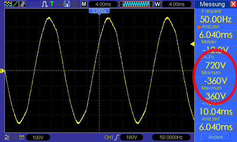

wie kann es sein, das mein Oszilloskop bei der Messung der Spannung aus
der Steckdose Maximum- und Minimumwerte von 360V anzeigt?
Der Tastkopf ist mit einem Teiler von 100:1 ausgestattet.
Was mache ich Falsch, hat jemand eine Erklärung dafür?
Danke
von Teo D. (teoderix)
Dein Fehler ist das du kein Oszi sondern ein Schätzeisen für unter 100€
gekauft hast.

Hmm.. das wär schon sehr traurig wenn das obige Bild der "Wahrheit"
entspräche.
Schon mal nen andren Tastkopf dran gehängt?

von J. S. (engineer) Benutzerseite
Du misst dort doch Spitze-Spitze oder?
Was sagen denn die Grundlagen der Elektrotechnik aus dem ersten Semester
zu dem Thema Effektivwert und Spitzenwert?
Du kannst mit einigen Oberwellen getrost davon ausgehen, dass Du nochmal
einige Völtchen zum Spitzenwert obenauf bekommst. Sagen wir 5%, die dan
Spitzenwert in beide Seiten ausdehnen.
Und, was kommt da raus?
Dein "Schätzeisen" ist also ziemlich genau, würde ich sagen!

Vss sind 325V und nicht 720V.
von B. S. (bestucki)
Der Spitzenwert von 230V (effektiv) ist 325V. Wie Jürgen bereits gesagt
hat, dazu kommen noch einige wenige Spannungsspitzen und/oder Oberwellen
und schon hast du dein Resultat. Spitze-Spitze-Wert ist natürlich 2 *
Spitzenwert, auch wenn Elko was anderes behauptet...

Was ich sagen kann, ist daß das Oszilloskop mit einem Tastkopf von 10:1,
bei der größt möglichen VOLTS/DIV Einstellung von 50V (bei 10:1), kein
vollständige Sinuswelle in der Y-Achse anzeigen kann. Die Peaks sind
außerhalb des Displays.
Selbst bei einer Spitzenspannung von 325V (325:10) = 32,5V sollte doch
eine Anzeige bei der o.g. Einstellung möglich sein.
Nein, dies ist nicht möglich. Wenn du deinem Oszi sagst, dass du einen
10:1 Tastkopf verwendest, dann rechnet es die Spannung um. Es misst zwar
32.5V, zeigt aber 325V an. Daher kann es bei 4*50V=200V deine Spannung
nicht vollständig anzeigen.
Wenn du aber einen 10:1 Tastkopf verwendest und beim Oszi 1:1
einstellst, sollte es 32.5V anzeigen.
EDIT: Hab gerade in deinem Link gesehen, dass dein Oszi bei 1:1 max.
5V/Div. kann (obwohl die max. Eingangsspannung 100V begträgt...), daher
kann es auch die 32.5V nicht vollständig darstellen.
EDIT 2: Die Genauigkeit deines Oszis beträgt 3%. Bei 360V...

FAZIT:
Also ist die Anzeige der Meßwerte auf dem Display richtig und mein
Problem ist, daß ich mich scheinbar mit den Grundkenntnissen der
Wechselspannung nicht genug auseinander gesetzt habe.

Irgendwie sieht mir das Gemessene gar nicht wie ein Netzsinus aus. Ich
bin sehr nahe an einer 110/10kV Station mit zwei Trafos dran und der
Ortsnetztrafo steht einmal quer über die Straße, resultiert darin, daß
ich nachts bis zu 242V gemessen habe. Und selbst da sind die Spitzen des
"Sinus" deutlich abgeflacht.
Anbei die Grafik mit implementiertem Sinus.
Hm, nachts ist die Spannung nicht deshalb höher, weil mehr Oberwellen
drin sind, sondern die Belastung geringer, würde ich mal sagen.
Der Sinus als solcher ist für die 50Hz schon gewährleistet und wenn ich
die oben reininterpretiere, komme ich da auch hin. Die Oberwellen
addieren sich zu beiden Seiten aufs jeweilige Extremum. Wie die jeweils
aussehen, wer weiss. 7% Änderung sind da aber wenig!
Kann sein, dass der sonst tagsüber flacher verläuft, aber die Signalform
hier passt definitiv zum Messwert.

von Peter Z. (Gast)
Hallo Andreas
Wie es aussieht, hast du das Oszi auf AC-Kopplung eingestellt
(unten rechts).
Es sollte hier besser DC stehen.
IMHO hat die Wechselspannung der EVUs normalerweise eine leicht andere
Form. D.h. oben abgeflacht, ohne dieses Einsacken nach dem Peak und sehr
nahe an 230V.
Habe ich auch schon eingestellt, das Ergebnis sieht nicht viel anders
aus. AC unterdrückt doch nur den Gleichstromanteil in der Spannung.

von wultna (Gast)
@Threaderöffner:
Ist das tatsächlich eine reale Messung deiner Netzspannung??
Falls ja ist das ja wohl mal richtig übel, da ist ja vom Sinus so gut
wie nix mehr zu erkennen...
von Michael B. (laberkopp)
Was für einen Käse die Leute hier schreiben, die noch nie ihre
Netzspannung auf dem Scope hatten, Also hier sieht sie schlechter aus.
> gekauft hast.
Welches offenbar recht exakt misst, denn die angezeogte Kurve stimmt gut
mit den erkannten Spitzenwerten überein.
Das heisst, im Tastkopf sind 99 MOhm und im Oszilloskop wird 1 MOhm
erwartet. Das kann schon zu Abweichungen führen, schliesslich gelten
Oszillokskope nicht als Messgeräte für die Spannungsmessung, sondern
eben für die Kurvenform.
Wenn dein Netz an der oberen Toleranz liegt, 23V * 1.1 * 1.414, kann der
Messwert 356V betragen, die Abweichung zu 360V ist also gering. Es ist
sogar denkbar, daß dein Netz ausserhalb der Toleranz liegt. Ein
praktikabler Weg ist es, den zweiten Eingang zu verwenden, und dort eine
Gleichspannung anzulegen, die so eingestellt wird, daß sie im
Zweistrahlbetrieb (na ja, 2- Kanal eher bei DSO) eine Linie genau auf
den Spitzen der angezeigten Wechselspannung ergibt, und dann die Kanäle
vertauscht werden um Abweichungen der Tastköpfe und Eingangskanäle zu
entdecken. Dazu brauchst du aber einen zweiten Tastkopf und eine 360V
Gleichspannungsquelle. Da du die nicht hast, helfen wohl nur 2
selbstgebaute Tastköpfe aus 2 99MOhm Widerständen, denn bei 50Hz braucht
man den ganzen Rest (Abschirmung, Widerstands-Koax-Kabel, kapazitive
Abpassung) nicht. Bleibt das 360V= Netzteil, welches nicht einfach durch
36V und 1:10 zu erstezn ist, denn man will ja mit vertauschen messen.
Du wirst also 360V schon erzeugen müssen.
Ich nehme an, es kommt raus, daß dein Netz tatsächlich 360V liefert,
+/-1%, und damit dein DSO recht genau ist, aber nicht so genau wie ein
echtes Voltmeter.

von Andreas (Gast)
Hallo Michael,
danke für die ausführliche Beschreibung des Messverfahrens. Ich denke
ich werde mich mit den Aussagen in diesem Thread, daß die Messung schon
recht genau ist, zufriedengeben. Den Aufwand mit dem 360V
Gleichstromnetzteil werde ich mir wahrscheinlich "sparen".
Für mich war das Verständnis wichtig, warum das Oszilloskop mir einen
Pk-Pk von 720V und damit Max. und Min.-Werte von 360V anzeigt.
Hast Du völlig Recht, der Widerstand von dem Tastkopf beträgt laut
mitgelieferten Datenblatt 100 MOhm und mit kleineren Abweichungen bei
der Messung, mit dieser Spannung kann ich ganz gut leben.
