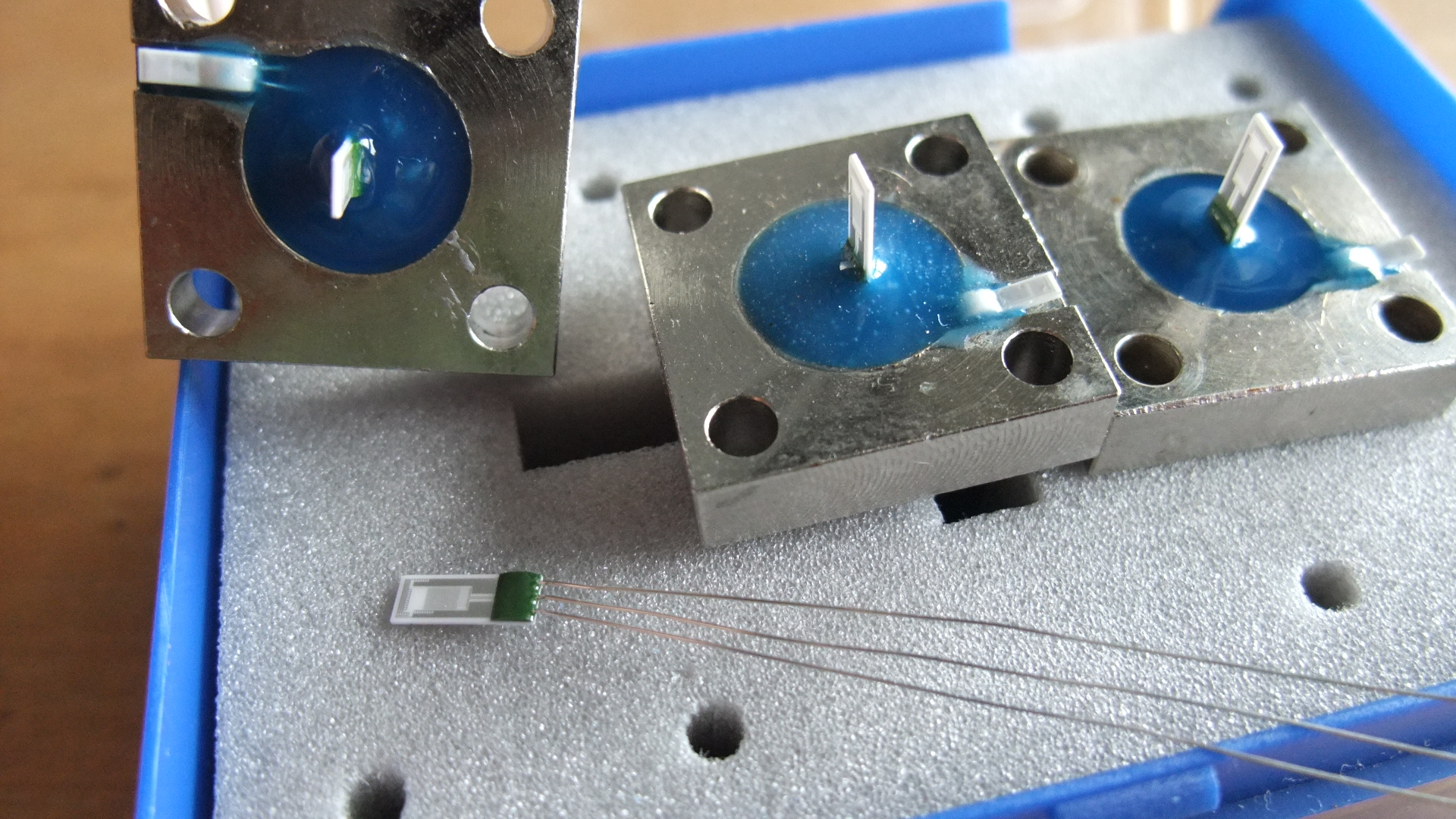

wir haben eine Charge Temperatursensoren (Pt100) mit Uhu Endfest an den Anschlüssen vergossen um sie zu isolieren. Das funktioniert etwa ein Jahr lang und dann messen die Teile immer falscher. Wir können jetzt die komplette Charge wegschmeissen. Grund ist ein typischer Volumenschwund bei Epoxyd welcher mit der Zeit auftritt. Das gibt Risse in der Masse in welchen sich Wasser ansammeln kann. Vorzugsweise natürlich in feuchter oder nasser Umgebung. Auch bei kleinsten Spannungen und Strömen kriegt man niedrige Widerstände (z. Bsp. 1kOhm). Strom fliesst darüber natürlich kaum, denn die Verbindung ist nicht "belastbar". Bei hohen Spannungen verdampft da lokal etwas - ist die Spannung wieder weg, leitet es sofort wieder. Die Masse entwickelt damit ein beachtliches Eigenleben welches ziemliche Rätsel aufwerfen kann. Leiten tut dann nicht das Epoxy, sondern das darin angesammelte Wasser, bzw. der dazugehörige Dreck. 10 Minuten auf einer Heizplatte und dann tut das Teil wieder (eine Zeit lang) korrekt. Grundsätzlich gilt, daß Vergußmassen auf PU Basis für die Elektronik deutlich besser taugen. Wir vergiessen bzw. isolieren jetzt mit Wepuran (Hersteller Lackwerken Peters, ab Lager erhältich bei Bürklin).
Hallo, J. V. schrieb: > wir haben eine Charge Temperatursensoren (Pt100) mit Uhu Endfest an den „wir” und „Charge” klingt nach Firma. Uhu Endfest allerdings eher nicht. > Anschlüssen vergossen um sie zu isolieren. Das funktioniert etwa ein > Jahr lang und dann messen die Teile immer falscher. Wir können jetzt die > komplette Charge wegschmeissen. Ich habe hier einen Temperatursensor (PT1000) den ich vor über 20 Jahren vergossen habe und der einen nennenswerten Teil seines Lebens in 45 °C warmer Ätzlösung (Natriumpersulfat) zugebracht hat. Es gibt Yachten aus Epoxid und Forschungs-U-Boote, ich selbst wäre also sehr kritisch gegenüber der Annahme, das Problem liege beim Epoxid. > Grund ist ein typischer Volumenschwund bei Epoxyd welcher mit der Zeit > auftritt. Hast Du dafür eine Quelle? Ausgehärtetes Epoxid gilt meines Wissens als äußerst maßhaltig. > Das gibt Risse in der Masse in welchen sich Wasser ansammeln > kann. Kannst Du mal ein Foto von so einem Riss zeigen? Oder von dem vergossenen Temperatursensor? Dass man mal sehen kann, wo der Riss ist und wo überhaupt das Epoxid? Ich würde eher auf andere konstruktive Mängel tippen! Epoxid wird relativ hart, Polyurethane im Vergleich können relativ elastisch bleiben. Vergießt man also unbehandelte Anschlussleitungen, die PVC oder gar Silikon oder PE ummantelt sind, wird das natürlich mit Epoxid nicht dicht. Mit PU übrigens auch nicht, nur dauert es deutlich länger bis der Fehler auffliegt. Für blanke Drähte gilt dasselbe, die sind fast immer mit Produktionsrückständen behaftet, so dass der Klebstoff an den Produktionsrückständen klebt und nicht am Draht. Bei mangelhafter Vorbereitung des Drahtes, wird sich hier die Vergussmasse vom Draht lösen. Bei weichem PU sehr viel langsamer als bei hartem Epoxid, jedenfalls wenn der Draht bewegt wird. Ach so und selbstverständlich darf der Temperaturbereich nicht überschritten werden. Vlg Timm
Hobbyfrickler sind die Stützen der deutschen Industrie. Warum soll eine Firma also nicht mit Uhu Endfest verkleben ? Bild beiliegend. Hier aber schon mit PU vergossen. Das mittlere Exemplar hat deutliche Blasen. Die anderen sind mit einer Öldrehkolbenpumpe im Exsikkator entlüftet. Der Uhu Riss ist auch unter dem Mikroskop nicht sichtbar und bildet sich entlang der äusseren Oberfläche vom Verguß. Der Verguß Durchmesser ist etwa 10mm die Tiefe 3mm. Unten ist eine FR4 Leiterplatte welche u.a. auch unbeschaltete Lötaugen und Kontaktstifte hat. Nach Eindringen von Wasser (was bei mehrern Bar nach einigen Stunden bei "abgelagertem" Verguss auch prompt reproduziert werden kann) hat das vernickelte Messing Gehäuse Kontakt mit einem oder mehreren Pins auf der Leiterplatte unten. Eine sorgfältige Reinigung vor dem Verguß erfolgt übrigens mit Alkohol so daß es unwahrscheinlich ist, daß zwischen Verguß und den zu isolierenden Metallen noch Flußmittel o.ä. ist was die Haftung verhindern könnte. Temperturbereich 0 bis 30 Grad ohne schnelle Änderungen
Hallo, J. V. schrieb: > Hobbyfrickler sind die Stützen der deutschen Industrie. Warum soll eine > Firma also nicht mit Uhu Endfest verkleben ? schon recht! > Bild beiliegend. wow, sieht sehr sehr hübsch aus, muss ich sagen! Versteh mich bloß nicht falsch, es geht mir nicht darum recht zu behalten, für jeden Einsatz das optimale „Mittel” ist selbstverständlich die Devise der Wahl! Aber natürlich bin ich sehr neugierig, was wohl schiefgegangen ist! > Der Uhu Riss ist auch unter dem Mikroskop nicht > sichtbar und bildet sich entlang der äusseren Oberfläche vom Verguß. verstehe ich das richtig, also entlang der kreisförmigen Grenze zu diesem äußeren Metallteil? Oder an der Grenze FR4 / Epoxy ? > Nach Eindringen von Wasser (was bei mehrern Bar nach einigen Stunden bei > "abgelagertem" Verguss auch prompt reproduziert werden kann) hat das > vernickelte Messing Gehäuse Kontakt mit einem oder mehreren Pins auf der > Leiterplatte unten. Dieses große silbrige Metallteil ist also aus vernickeltem Messing, richtig? Die Seite wo die Platine rausragt taucht in Wasser und steht unter Druck, richtig? Das Wasser stellt dann den Kurschluss her. Alles richtig verstanden? Ich glaube, ein Problembestandteil ist hier die thermische Ausdehnung! Ich habe nicht so genau verstanden, an welcher Stelle das Wasser eindringt, aber klar ist, dass wegen des Ausdehnungsstresses die Schnittstellen perfekt vorbereitet sein müssten. Der Stress ist natürlich bei weichem (weicherem) PU deutlich geringer, das kann gutgehen! Epoxid hält auf unbehandeltem FR4 übrigens fast gar nicht, kannst Du mal ausprobieren, man kann meist das Epoxid einfach so mit dem Fingernagel abkratzen. Was extrem skurril ist, schließlich besteht FR4 u.a. aus Epoxid. Ich glaube, dass PU oft einen besseren Eindruck macht, weil sich Trennmittel und Wachse besser in PU Harz lösen als in Epoxid :-) Nickel ist auch nicht so einfach! Die korrekte Vorbehandlung wäre entfetten mit unpolarem LM, also nicht Ethanol, anätzen oder alkalisch waschen, spülen, gründlich trocknen, aufrauen, spülen und trocknen, (evtl. primern), kleben. Du erklärst mich jetzt für bekloppt, ich weiß, aber so wäre es halt richtig. Ein erster Test auf gute Oberflächenvorbereitung wäre, dass ein Wassertropfen nicht dick und rund auf der Oberfläche sitzt, sondern verläuft und einen recht flachen Randwinkel bildet, auch auf FR4! Vlg Timm
