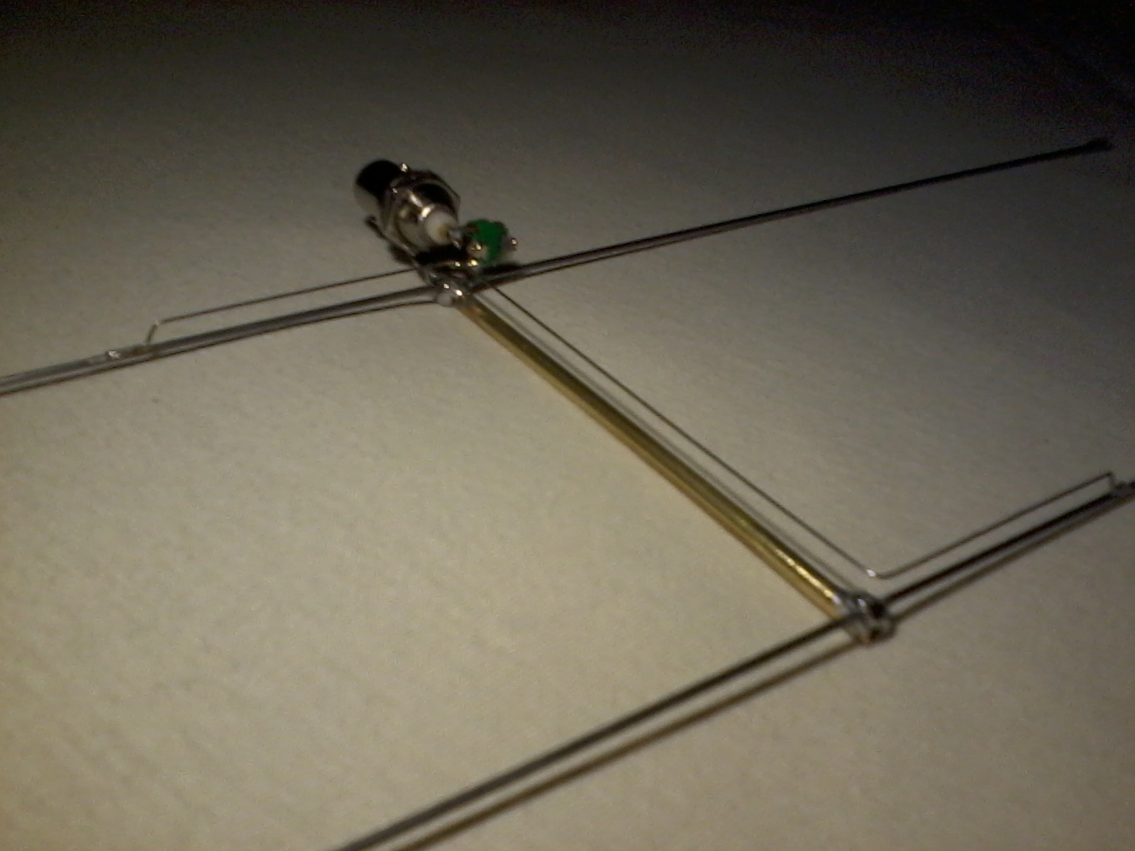

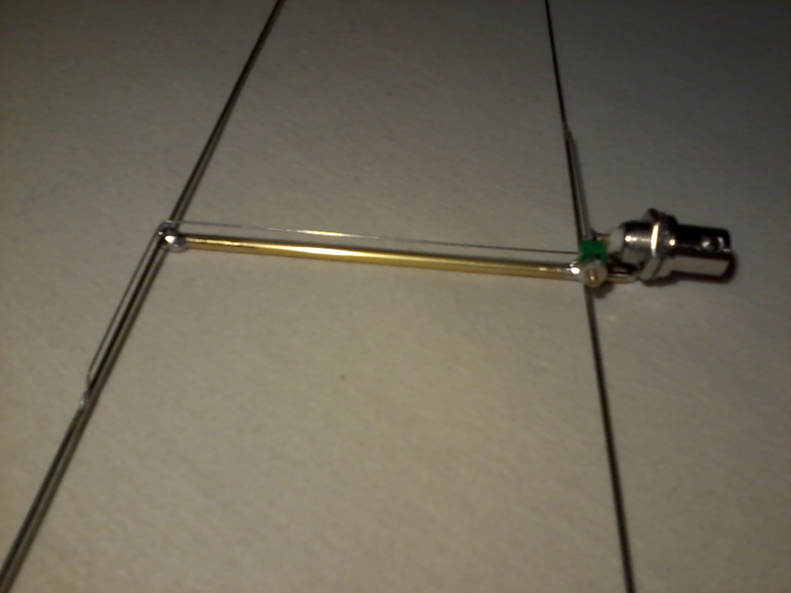

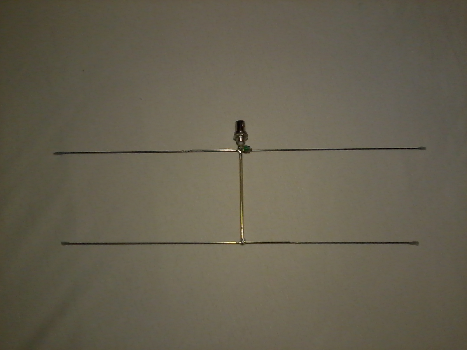

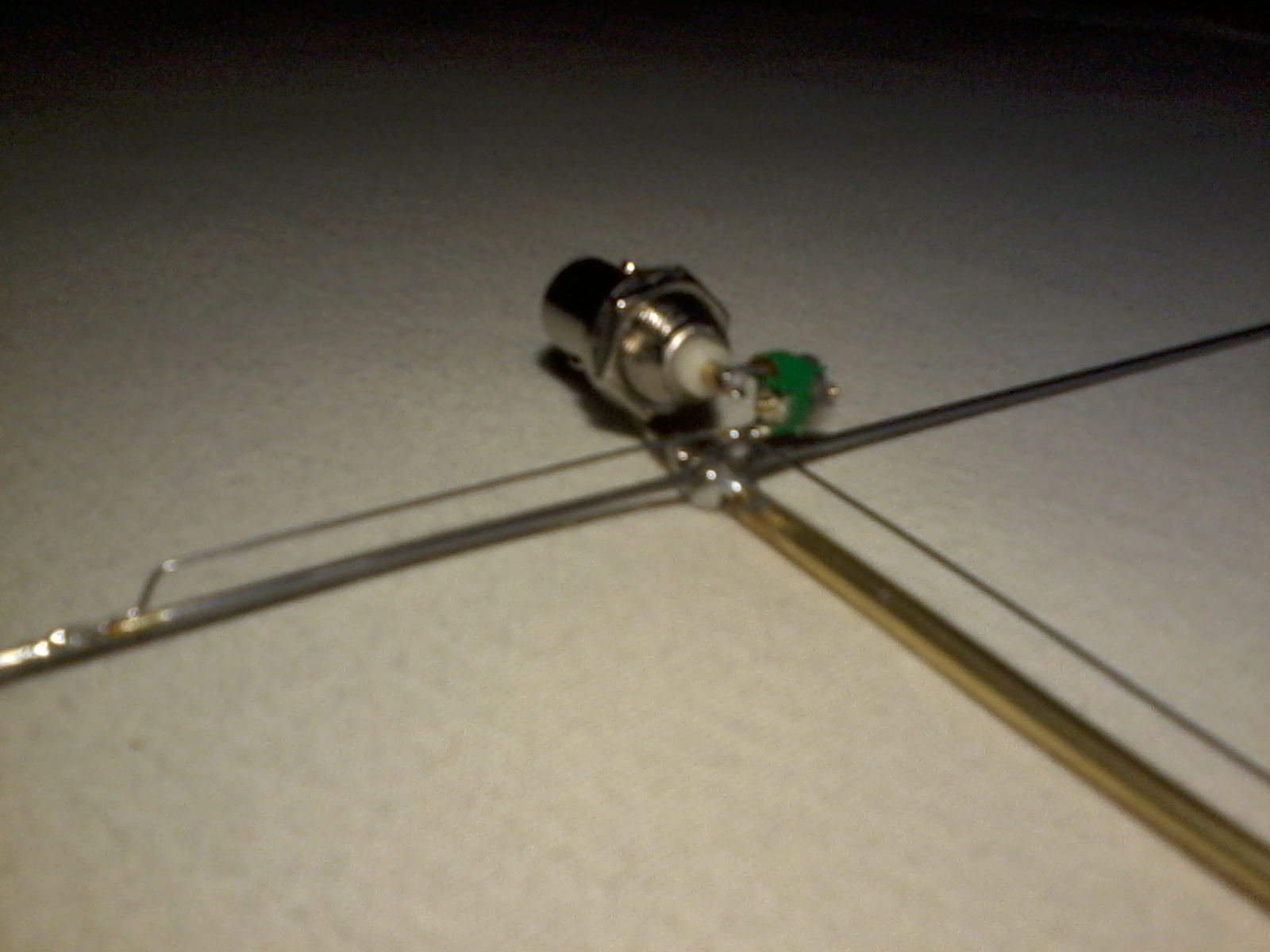

von Andi K. (Gast)
Hab mal ein Paar Bilder gemacht.(Sorry für die Bildqualität, leider war
gerade nur die Handycam funktionsfähig).
von Stefan M. (derwisch)
Sieht sauber gebaut aus.
Versuche mal einen kleinen Trimmkondensator ( 2-10pF ) am Speisepunkt
der Phasenleitung nach Masse zu löten. Nicht an der BNC-Seele, sondern
an der Phasenleitung, wo schon der andere Trimmer draufgeht.
Nur mit einem solchen zweiten "C" habe ich meine HB9´s in den Griff
bekommen.
Das gilt für das 2m Band und das 70cm Band.
Warum das in der Literatur nicht erklärt wird ( da ist es immer nur 1
"C" )
ist mir schleierhaft.
von Bernd W. (berndwiebus) Benutzerseite
Hallo Matthias und Stefan.
> und haben dabei
> festgestellt, das eine Kombination von Maximum und Minimumpeilung das
> beste ist, die V/R Dämpfung ist bei der HB9CV nicht so dolle.
Ja. Aber V/R ist durchaus ausreichend. Sie ist immerhin besser als bei
einer "klassischen" Zweielement.
> Ausserdem 'schielen' fast alle Aufbauten ein wenig, wird wohl am
> asymetrischen Aufbau der Antenne liegen und an der Qualität des
> Abgleichs.
Richtig. Das Schielen hatte ich mit einem Edding bekämpft. ;O)
Irgendwo einen schwachen Bakensender aufgestellt, und "angemessen".
Dann die Position der "wahren" Richtung mit einer Edding Markierung auf
dem vorderen Element markiert. Wichtig: Merken, wie man selber dabei
über
die Antenne geschielt hat, z.B. vom Speisepunkt aus.
>  Wichtig ist auch ein wirklich HF-dichter Empfänger im
> Metallgehäuse, vor allem im Nahfeld des Senders und eine manuelle
> Regelmöglichkeit der Vorstufenverstärkung.
Richtig. Sonst empängt man die merkwürdigsten Phantome.
Das "Peilen" auf 70cm ist wegen der vielen Reflexionen sowieso
anspruchsvoll, speziell in bebautem Gelände oder gar innerhalb von
Gebäuden. Es ist, als jage man jemanden mit einer Kerze im
Spiegelkabinet.
AGC ist ein absolutes NOGO! Ich will ja gerade die
Intensitätsunterschiede mitbekommen, die eine AGC wegzuregeln versucht.
Es empfielt sich, soetwas vorher in reflexionsarmen Gelände zu üben....
z.B. ein nicht gerade nassgeregneter Wald in einer Ebene, oder ein
grosses Feld.
Richtig.....bis auf den Kondensator. Bei mir hat es schon auf zwei Meter
nicht mit so einem Plastikteil funktioniert. Ich habe auf 2m und 70cm
immer nur Keramische Trimmer verwendet.

Es hat bei mir auch mit einem C funktioniert. Kritisch ist aber der
Abstand
der Phasenleitung zu den Elementen und die Dicke der Phasenleitung bzw.
der Elemente.
Ich konnte durch etwas dichteres "Heranbiegen" der Phasenleitung den
gleichen Effekt erziehlen wie mit einem zweiten C.
Das Zeigt aber auch, dass der Abstand irgendwie "festgenagelt" werden
muss, weil sonst jede kleine Verbiegung beim Transport die Antenne
verändert.
Ein paar Tropfen Heisskleber als Isolatoren bzw. Abstandhalter sind
dabei nützlich.
HB9CV Konzepte sind wegen des kompakten Aufbaus beliebt, und wegen sonst
nichts. Auf robuste Konstruktion ist zu Achten. Siehe meine Erfahrung
mit der Phasenleitung.
Ein weiterer Nachteil ist Witterungsempfindlichkeit. Wassertropfen oder
Eis zwischen der Phasenleitung und Elementen bzw. Boom verstimmen sehr
stark....um so kritischer ja kleiner die Abmessungen sind, was bei
höheren Frequenzen zwangsläufig der Fall ist.
Ein weiterer Schwachpunkt in dem Zusammenhang ist in diesem Zusammenhang
der Kondensator. Nach erfolgreichem Abgleich ausbauen, nachmessen und
durch einen passenden Festkondensator ersetzten.
http://www.dl0dg.de
Schlagt mich jetzt nicht, aber wir haben die besten Erfahrungen mit
Tauch- und Rohrtrimmern gemacht. Die Dinger gibt es leider schon lange
nicht mehr, aber im OV lagen davon immer ein paar Kisten rum....
http://www.amidon.de/contents/de/d518.html
Finde ich auch. Schöne Arbeit - ich denke, wenn du den Trimm-C tauschst
und evtl. den Rat mit dem 2ten berücksichtigst (den haben wir hier nie
gebraucht) dann wird das eine nette Peilantenne.
Peilempfänger von Josef Reithofer muss ja nicht sein (hehehe) - was
gedenkst du da zu nehmen?
Hallo Matthias.
Die Teile sind natürlich die Sau auf Socken, aber ich hatte sie leider
nicht zur Hand.
Ausserdem sind sie genau wie keramische Trimmer (und auch der kunststoff
Trimmer) nicht Wetterfest. Ob das für eine Peil- oder Suchantenne aber
notwendig ist, steht auf einem anderen Blatt.
http://www.dl0dg.de
von Wolf (Gast)
'Tschuldigung so spät auf diesen uralten-Thread zu antworten,
aber fall sich Besucher durch die Fotos zum Nachbau inspirieren:
Der Einspeisepunkt bei der klassischen HB9CV (nach Rothammel, etc) ist
am VORDEREN (kürzeren) Element. Im Foto sitzt die BNC-Buchse scheinbar
am HINTEREN (längeren) Element, also falsch. Man muss das Kabel also am
"Boom" von vorne nach hinten (d.h. Richtung Griff) vorbeiführen.
Ein eigener Nachbau aus Messing funktioniert UFB. Abgleich per
"Tronser-Trimmer" (Luft-Drehko en miniature), der anschliessend durch
einen dicken Keramik-C mit ziemlich genau 4.7 pF ersetzt wurde.
Vorsicht beim "Vermantschen" mit Heisskleber: Zum Fixieren der
Phasenleitung habe ich dünne Würfel aus Plexiglas ausgesägt, und die
zwischen Boom und Phasenleitung eingeklebt. Im Gegensatz zum Verkleben
mit viel Heisskleber hatte das auf SWR und Vor/Rück-Verhältnis fast
keinen Einfluss.
