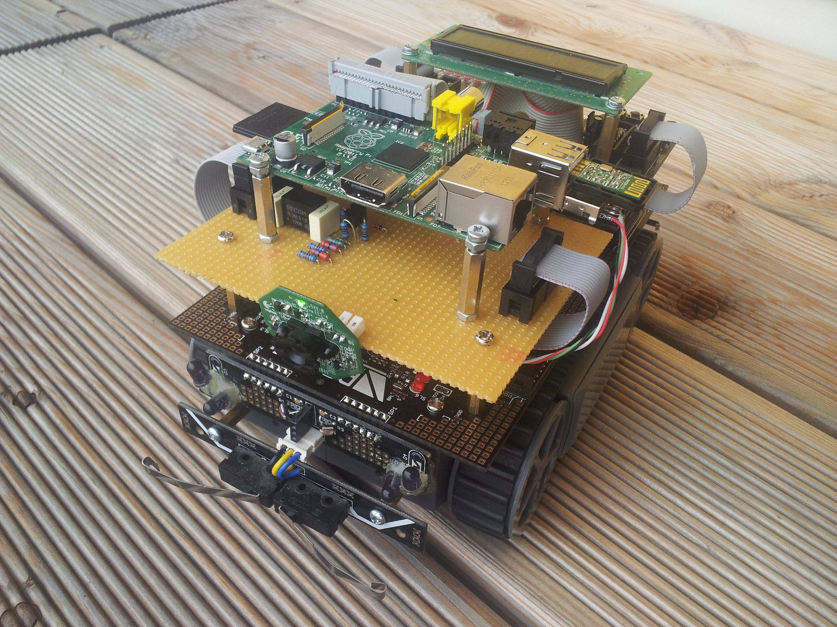

Ich habe meinen auf den RP6 draufgebaut. Verbunden ist er über:
 - I2C
 - An den GPIOs:
    - INT1 (INP: Zustandsänderung an der Basisplatine)
    - INT2 (INP: Zustandsänderung an der Platine mit dem Display)
    - PWRON (INP: low=Bootloadermodus, high=Programm läuft)
    - START/STOP (OUTP: Wechselt zwischen Bootloader und normalem
Programm)

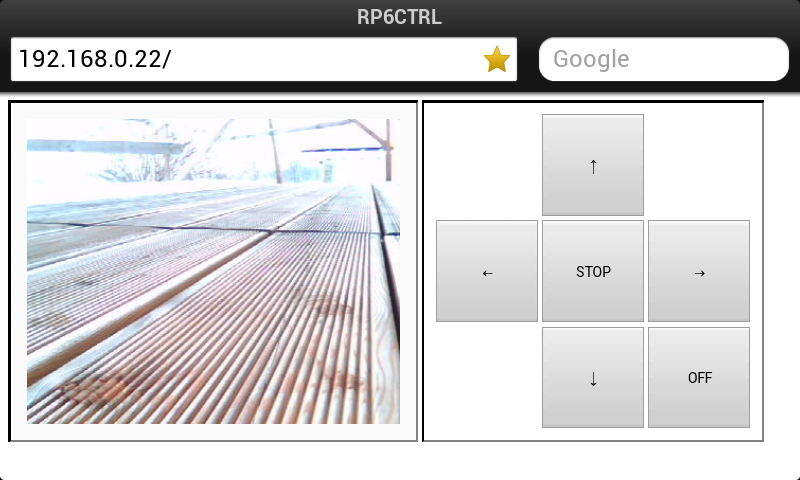

Viele Sachen kann man schon vom Pi aus steuern, ein großer Teil fehlt
aber noch (vor allem die Auswertung der Interrupts). Aber man kann ihn
schon primitiv über ein Touchfreundliches Webinterface steuern ;-)

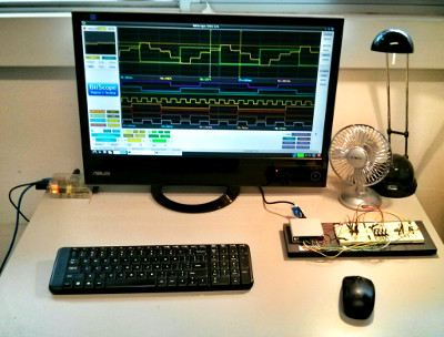

Sven B. schrieb:
> Wenn man ein AD-Wandlerboard per USB anschließt ginge das vielleicht,
> aber das ist dann doch irgendwie ziemlich sinnfrei und passt auch nicht
> zu der Bezeichnung "Raspberry Pi als Oszilloskop".
Irgendjemand hat es wohl doch geschafft :)
http://www.bitscope.com/pi/
http://www.raspberrypi.org/bitscope-micro/
von Der Bithöhrer (Gast)
Na ja, eigentlich ist das ja geschummelt.
Die Oszilloskope Hardware ist ja komplett extern.
Ein normales USB Oszi.
Auf der Pi lauft da nur die Bedienoberfläche.
