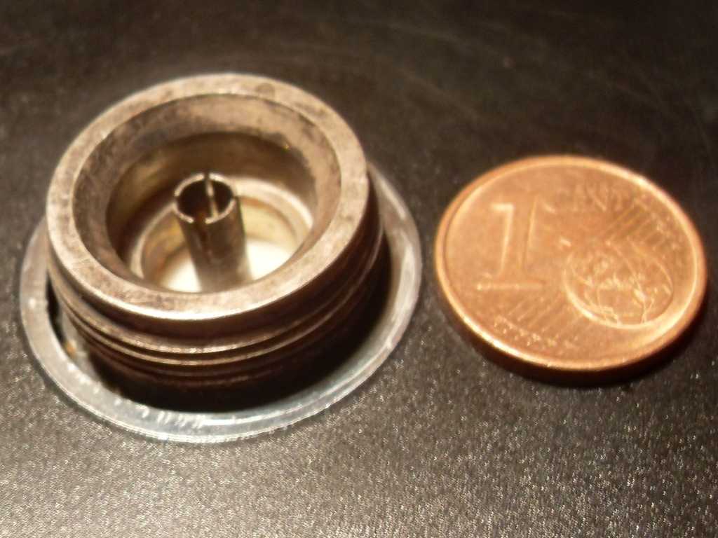

Hallo allerseits, wünsche noch ein schönes neues Jahr! Habe an einem alten Rauschgenerator (60 Ohm!) diese Buchse, suche dafür den passenden Stecker. Die Buchse hat ein Außengewinde, ähnlich wie eine N-Buchse. Leider passt ein N-Stecker nicht. Kann jemand diese Buchse identifizieren?
Conny schrieb: > Das ist eine Kurschlussschraube für einen N-Connector-Eingang. Nö, ist kein Eingang, es ist der Ausgang von einem Rauschgenerator.
Das sieht einer 7/16-Buchse zumindest ähnlich. http://de.wikipedia.org/wiki/DIN_7/16-Steckverbinder Maße finden sich z.B. hier: http://ipaper.ipapercms.dk/HUBERSUHNER/Technologies/Radiofrequency/RFConnectorsEN/?page=345 Vielleicht kommst du darüber weiter. Kannst du mal mit dem Messschieber (Schieblehre) den exakten Außendurchmesser des Innenleiters und den Innen- und Außendurchmesser des Außenleiters messen? Grüße Stefan
sieht nach "Spinner klein" aus, also der kleine (60 Ohm)Bruder von 7/16 Heisst offiziell 3,5/9,5 (Innenleiter/Aussenleiter-Maß) schau mal hier http://helmut-singer.de/stock/1832833990.html
radiofox schrieb: > sieht nach "Spinner klein" aus, also der kleine (60 Ohm)Bruder von 7/16 Vielen Dank für die Hilfe, ich will mal versuchen, ob ich bei Helmut Singer so einen Stecker einzeln bestellen kann..
